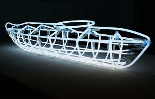

9a me rappelle un canoé que j'avais dessiné pour une artiste.
Une belle galère
Bien joué pueyo t'es un grand malade
Une belle galère
