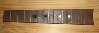

En fait la touche ne venait pas car j'ai dû un moment faire levier alors que la colle n'était pas ramolli, du coup :
Bon la touche est décollée. C'est le point positif. :beer:
Malheureusement, il y a eut d'autre casse...
Quand la touche a commencé à venir, dans l'euphorie, j'ai continué, continué, continué,je suis allé trop vite, et du coup ...
Bref, j'ai relu tous les conseils, ne pas aller trop vite, prendre son temps, ...
Au bout du compte, quelques copeaux de manche enlevé, et surtout, des filets de rosace sont venus avec.
Tout ça en image :
J'espère ne pas avoir trop abimé l'objet...
J'imagine que la rosace sera à refaire

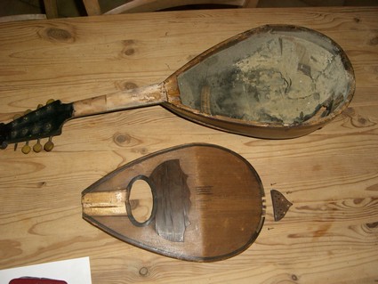

Non en fait, je me pose plusieurs questions par rapport à cette table
1) Faut-il décoller de suite le placage prés de la rosace (en rouge)
2) le filet extérieur fait-il partie de la table ? Faut-il le décoller ? (en jaune)
3) Le bord de la table après le filet fait-il partie de la table ? faut-il le décoller ?(en vert)
4 )Le sens du bois, j'ai lu qu'avec un coup de rabot, on se rend vite compte du sens du bois, mais là, j'hésite !
Au toucher, je ne vois pas différence quand je caresse du haut vers le bas ou du bas vers le haut.
5)Faut-il procéder de même pour détabler que pour détoucher (eau chaude+vinaigre)
6) faut-il décollerr la rosace ?
Enfin voilà une rafale de questions qui me paralysent pour le moment !
Bien sûr, j'ai été voir la faq et les tutos, mais je reste quand même plein d' interrogations (comme vous pouvez le constater) !
A bientôt.
Messages : 17560
Re: Restauration d'une vielle mandoline
_ Je ne le ferais pas.
_ Il fait partie de la table en ce sens qu'il y est incrusté, il ne faut pas le décoller tant que ça n'est pas nécessaire (et ça ne l'est pas à priori).
_ Oui, il fait partie de la table.
_ C'est en décollant que tu t'en rendra tout de suite compte, en particulier sur les tangentes les plus dans l'axe (dans la largeur, en gros). Tu verra tout de suite si le sens dans le quel tu décolle "coiffe" le fil de l'épicéa ou s'il est "à rebrousse-poil", autant que possible il faut toujours "coiffer".
_ Plus ou moins oui, en y allant mollo sur l'eau chaude pour ne pas tout déformer et/ou décoller. Tu peux aussi (et c'est peut-être préférable, à voir) utiliser une seringue et de l'alcool que tu injecte sur le joint, ça rend la colle plus cassante.
_ Non.

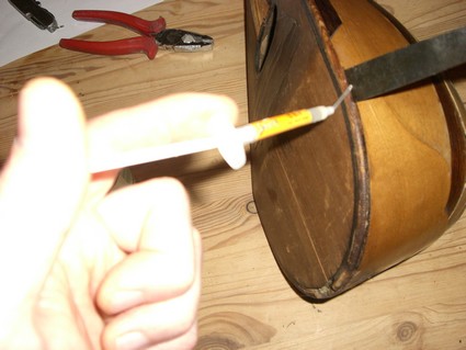

ça y est, la table est décollée. Tout s'est bien passé. :D

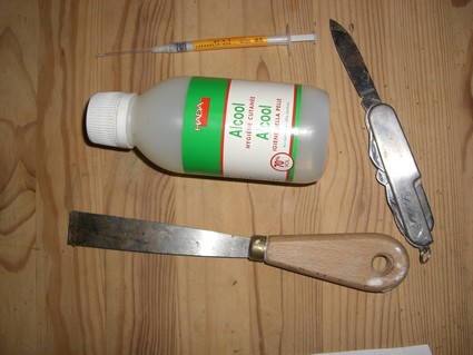

A l'aide de la petite seringue, d'alcool à 70%,d'un canif et d'un couteau, en prenant bien le temps, c'est venu tout seul.
Tout en douceur. Voilà le résultat.

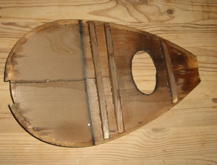

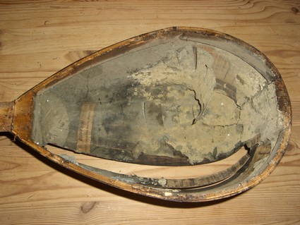

J'imagine qu'au niveau de la table, il va falloir enlever les 'je ne sais pas encore le nom parce que je n'ai pas encore pris le temps d'aller voir dans Faq' transversales, mais j'attends confirmation.
Le papier est moisi tout vert, c'est charmant, des moisissures d'avant la guerre.
On remarque sur la table au niveau de l'angle, une marque noire, qui doit être le résultat d'un objet très chaud appliqué sur la table pour créer l'angle. Pouvez vous développer cette idée de ma douce moitié ?
C'est l'heure de l'apéro du Samedi, alors à plus tard et :beer:
A bientôt
Messages : 17560
akergus a écrit : On remarque sur la table au niveau de l'angle, une marque noire, qui doit être le résultat d'un objet très chaud appliqué sur la table pour créer l'angle. Pouvez vous développer cette idée de ma douce moitié ?
Ta douce moitié a vu juste, c'est en effet une méthode employée pour réaliser le "pli" de la table. Une autre consistant à faire une incision en V de l'angle voulue et coller en pliant.
N'enlève pas les barrages de l table, à moins qu'il faille les changer mais je ne pense pas que ça soit nécessaire.
Pour commencer tu peux t'occuper de la table et faire le flipot pour réparer la fracture.
