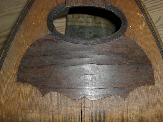

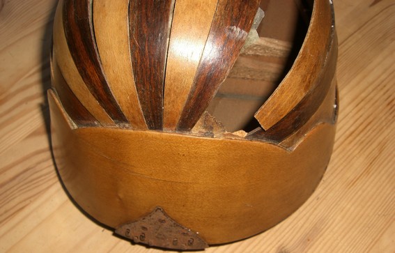

Bonjour,
Après avoir dévoré viewtopic.php?f=15&t=7890&st=0&sk=t&sd=a&hilit=pajot
j'ai décidé d'essayer de me lancer dans un projet à mon tour.
J'ai donc fait l'acquisition d'une mandoline en mauvais état, avec dans l'idée d'en jouer ... un jour...
Je viens de m'inscrire sur ce forum, afin de demander vos avis respectifs sur la faisabilité de mon projet, dans un premier temps, et s'il est viable, de m'inspirer de vos conseils pour le réaliser.

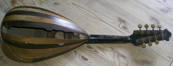

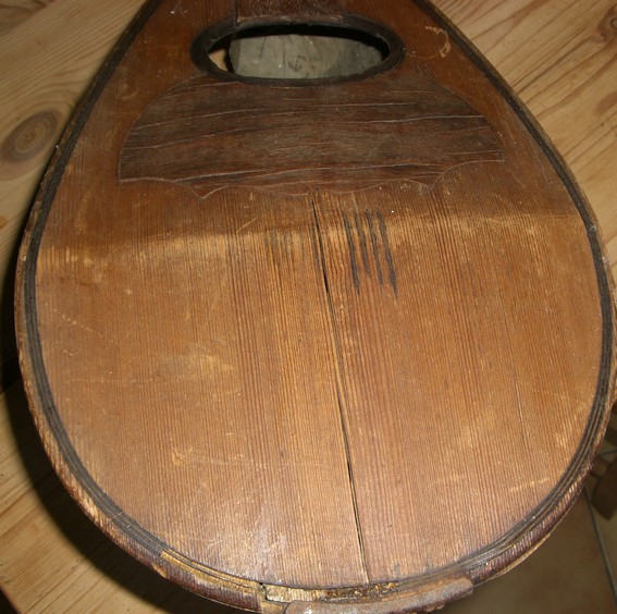

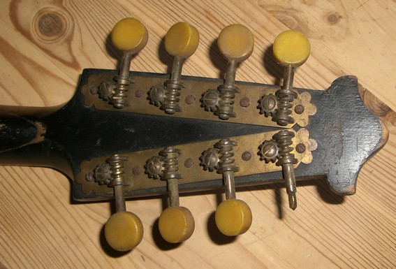

Voici quelques photos de la mandoline en question :
Entre autre, il manque deux éclisses, les autres sont mal fixées, une mécanique, la table est fendue, ...
D'après vous cette restauration est-elle envisageable ?
Ce sera ma seule question pour aujourd'hui.
Par avance merci.
Bonne journée à vous.

franchement, j'ai jamais tenté la restauration d'un instrument à côtes (oud, mando napo, luth), donc j'attends avec impatience les conseils de quelqu'un qui sait comment il faut faire! je peux juste d'envoyer en cadeau un chtit bouton jaune de mécas et te dire comment le remettre...
Messages : 17560
Re: Restauration d'une vielle mandoline
Bonjour, quel est l'objectif premier ? Remettre la mandoline en état en allant au plus simple pour en jouer relativement rapidement ou se lancer dans une restauration dans les règles pour le plaisir de la restauration dans les règles ?
Dans le premier cas laisse tomber... et dans le deuxième oui c'est tout à fait jouable de la remettre en état mais il y a beaucoup de boulot...
D'abord décoller la touche pour pouvoir détabler, ensuite dégager le papier qui sert à l'intérieur à couvrir le joint des cotes, tout au moins sur la zone des cotes cassées et manquantes, refaire les cotes manquante et les assembler, refaire la doublure papier, flipoter la table, retabler, refaire la filetterie manquante, recoller la touche, probablement refretter et pour finir retouches de vernis...

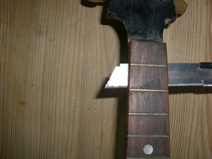

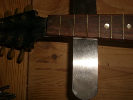

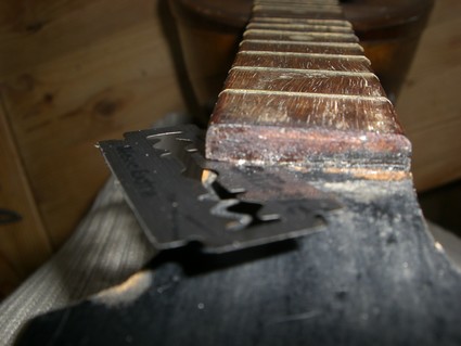

Etape 1 - Décollage de la touche - suite
Message par akergus »

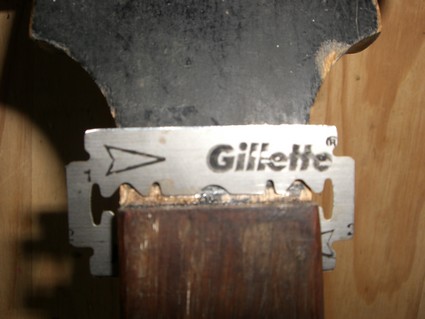

Merci pour vos conseils. J'ai donc commencé le décollage par la tête.
Jusque là tout va bien. Voici quelques photos :
J'arrive au premier 'point' sur la touche, et là, ça bloque un peu.
Je me demande si ce 'point' est enfoncé un peu dans le manche ce qui a pour effet d'empêcher un peu le décollage, ou est-ce juste une coïncidence, auquel cas je peux continuer à décoller en insistant un peu ?
Donc je m'arrête et je reviens vers vous pour demander conseil.
Par avance merci.

Messages : 2772
Fais gaffe c'est pas impossible que le repère fasse cheville et soit enfoncé dans le manche , c'est un peu trop coupant à mon gout tes ustensiles , lame de rasoir et cutter , attention de ne pas entailler la touche ou le manche .
Messages : 17560
Oui, c'est possible en effet, voire même qu'il y ait une vis sous le point de nacre. Essaye de t'approcher au plus près pour t'en assurer, et si c'est le cas il n'y a pas vraiment d'autre solution que de faire sauter le point (ça se remplacera aisément).
Messages : 2772
Sur celle que j'avais restaurée les repères faisaient chevilles , mais comme la touche était décollée sur tout le manche , c'était plus simple .
Bonsoir,
ça se confirme, j'ai trouvé dans la faq comment enlever la nacre : à la fraise ou à l'acétone.
Vu que je ne sais pas 'fraiser' et que j'ai de l'acétone, je vais attendre quelques heures voire si un autre conseil n'arrive pas !
Merci à vous tous pour votre aide, vos conseils, vos encouragements. :app:
Grâce à vous, je ne peux qu'avancer.
Bonne soirée.
Messages : 17560
L'acétone ? Tu as vu ça où ?
