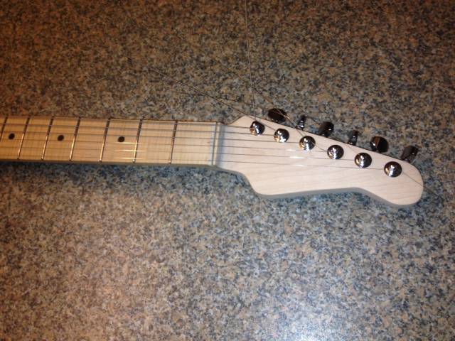

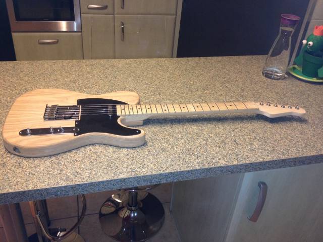

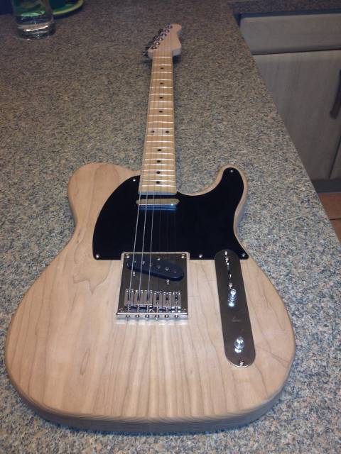

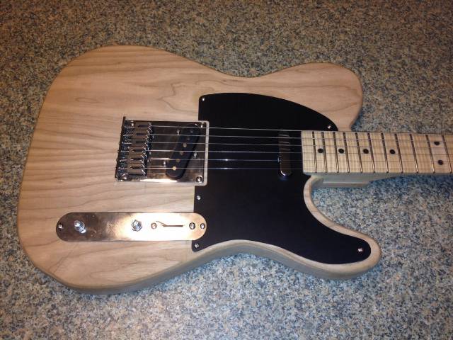

Voila j'ai monté la guitare pour voir si tout etait ok avant de vernir.
Je dois juste retailler le pickguard, c'est tout, je suis vraiment content, elle sonne très bien à vide.

Je sais pas si c'est les photos mais les courbes de la tête n'ont pas l'air bien finie... Bon courage pour la finition!

Effectivement Naka, je dois encore bien poncer.
