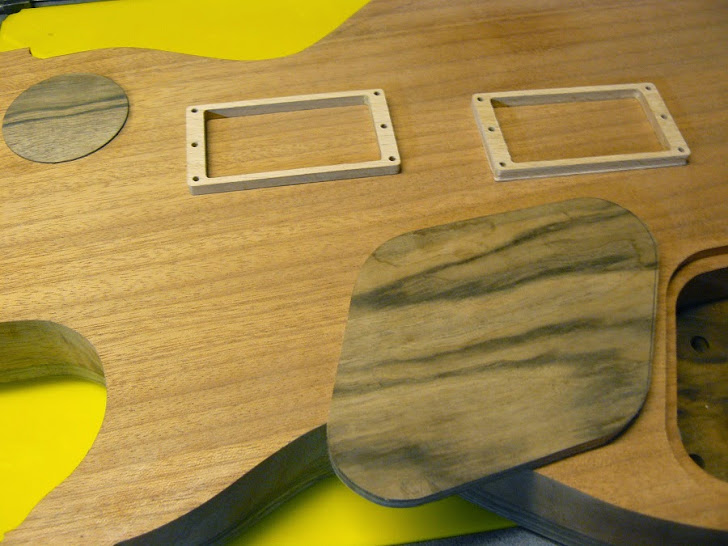

Petites avancées du 1er mai.
- Une plaque électro et un rond dans le même noyer que la table. (finalement ceux en acajou étaient un peu fades)
- des contours micros sur mesures en hêtre pour les EMG (qui sont plus petits que des standarts). Je vais les teindre en noir pour tenter d'imiter l' ébène (de loin).
Hélas pas moyen de réussir à poster une photo pour vous montrer ce que ça donne, je réessaierais demain.

Si tu héberges tes photos ailleurs, ça marche via "Réponse rapide" en mettant le lien, mais il ne faut pas trop de caractères dans le message.

Si tu veux les faire devenir vraiment noirs tes contours de micros, tu peux passer un coup de lampe à souder dessus aussi, en faisant des passes rapides, et ensuite les vernir

Pour le coup de la lampe à souder je serais curieux de voir ce que ça donne. Aurais tu une photo d'un essai ?

Non j'en ai pas sous la main, je disais ça car je sais que chez ESP, ça leur arrive de faire des bursts noirs de cette façon. Mais si tu veux je peux trouver 5 min pour faire un test si tu n'as pas de lampe à souder, c'est pas sûr mais je dois en avoir une qui traîne, parce que au chalumeau ça risque d'être un peu violent

Tu peux essayer de passer de la pyrolignite de fer (trouvable entre autre chez "mon droguiste.fr), c'est liquide et ça se passe au pinceau, je l'ai déjà vu sous la désignation "d'ébéniseur" et ça marche plutôt bien.
