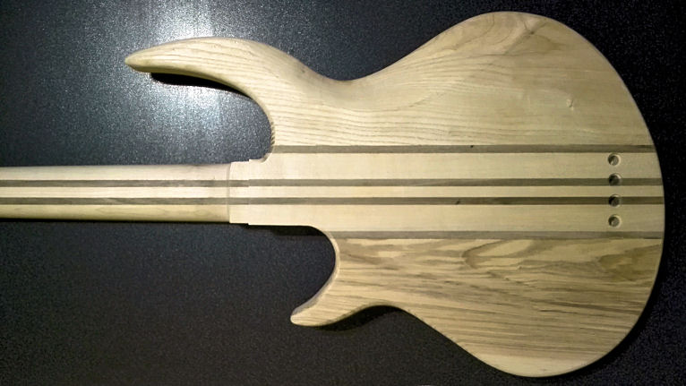

hello evrybody,
Petite séance ce matin pour percer les trous de passage des câbles micros et de la masse du bridge. J'ai également posé les inserts en laiton pour la fixation des micros et la plaque de fermeture de la cavité électro. Cette dernière me pose soucis ... j'ai surfacé à la défonceuse une chute de noyer à 3 mm d'épaisseur, et ça tuile à mort. un deuxième essai m'a donné le même résultat. Existe-t-il une méthode pour obtenir une plaquette de 3mm bien plane ?
