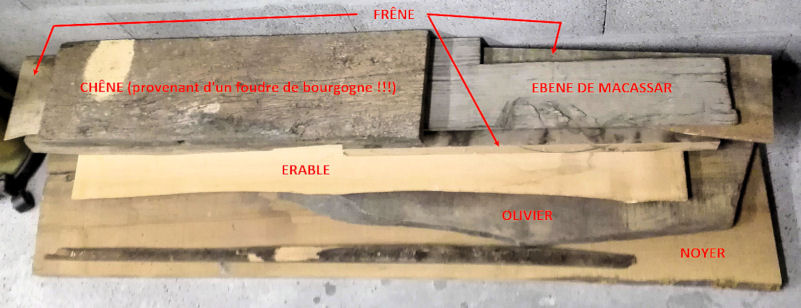

Les contretemps s'étant additionnés :( , je n'ai mis en route qu'aujourd'hui mon projet (détaillé dans la rubrique appropriée)...
donc cette basse, elle vient de là, elle vient du bois ...

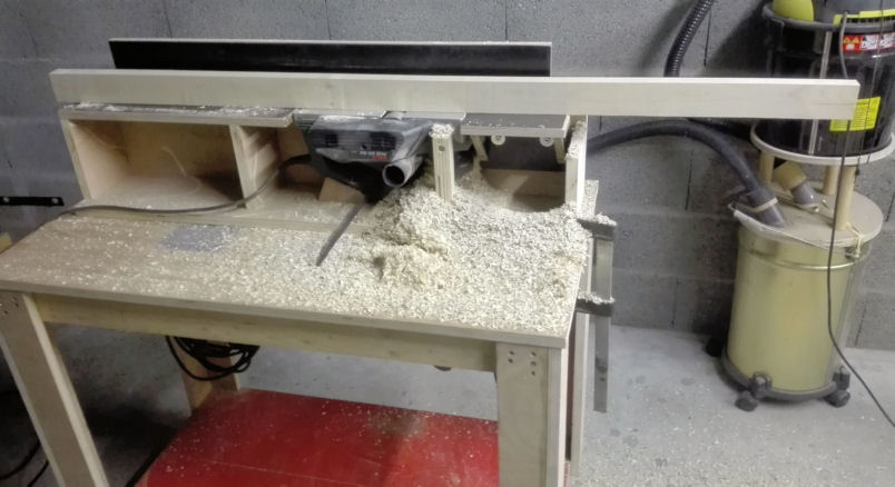

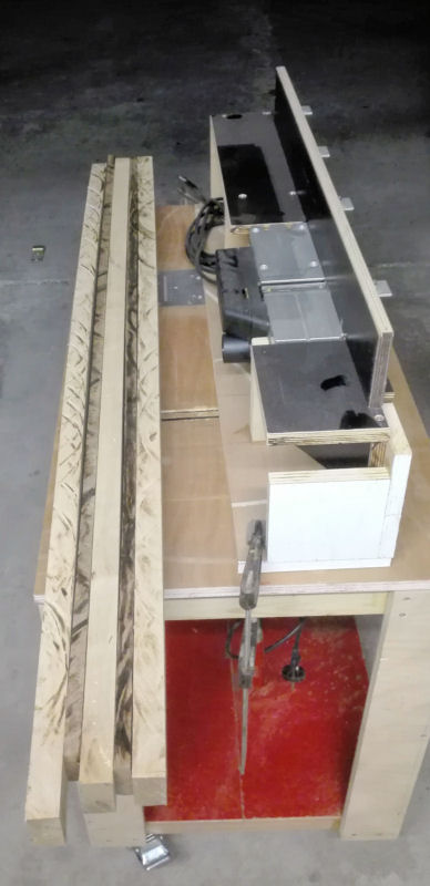

J'ai donc commencé ce matin le manche conducteur en débitant, dégauchissant, rabotant, et contrecollant les cinq pièces d'érable et de noyer.
Et j'ai sorti le débit la touche en ébène de Macassar
Pour le moment tout va bien ... Espérons que ça dure ...

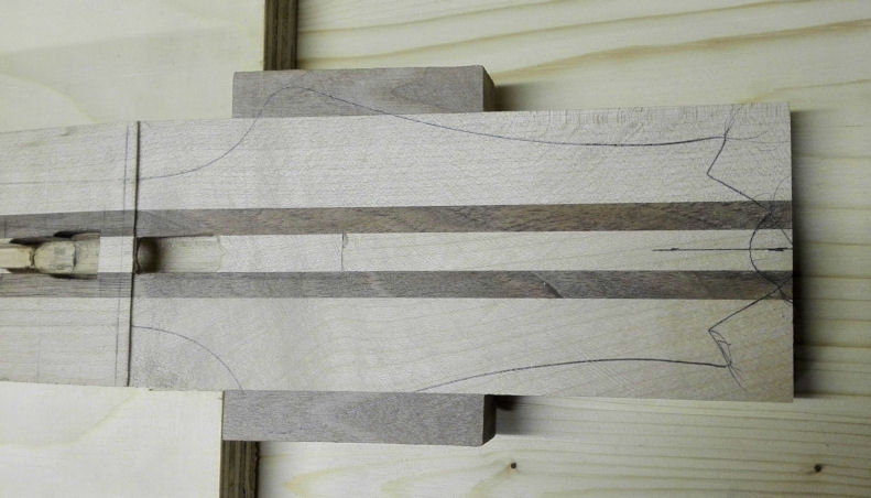

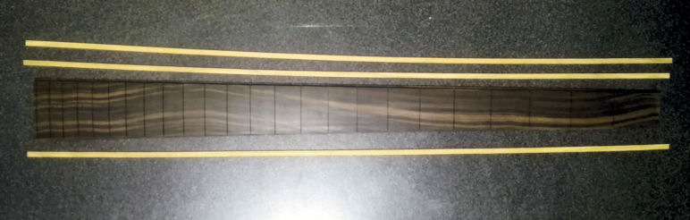

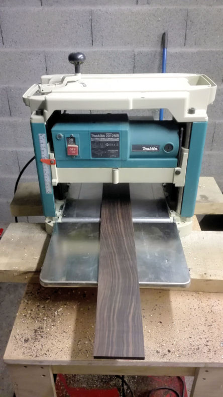

ce week end le manche a été raboté et mis à la cote d'épaisseur. Pour la tête j'avais prévu sciage à 12°/ retournement / collage. Elle sera finalement usinée dans la masse et inclinée à 10° seulement. Le canal trussrod a été usiné.
La touche a été mise aux cotes et j'ai prévu un épaulement pour un binding qui sera probablement en amarante
@ + pour la suite.

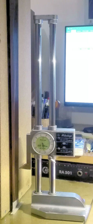

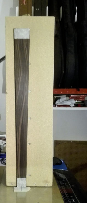

Ces congés de fin d'année m'ont permis d'avancer un peu ...
gema1831 m'avait prévenu que les oreilles allaient gêner mais je n'en ai fait qu'à ma tête :? ... Résultat, il m'a fallu les virer pour pouvoir mettre la tête à l'épaisseur avec ma scie à ruban. Du coup je les collerai plus tard. Donc la tête est calibrée et la volute esquissée, il restera à plaquer la tête et pour ce faire j'ai choisi l'olivier.

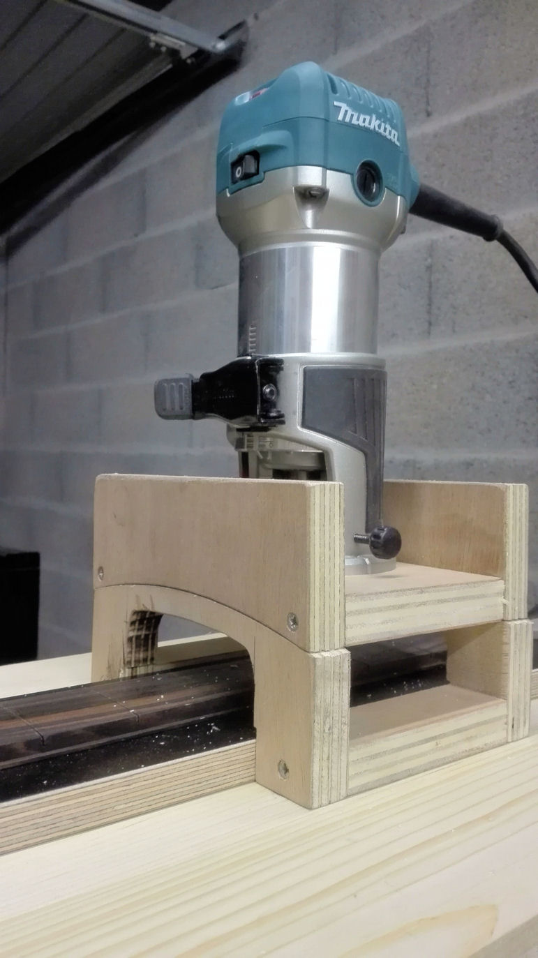

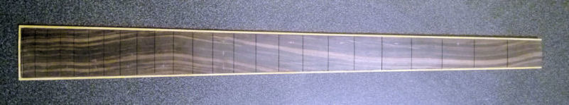

J'ai tracé l'emplacement des 24 frettes sur la touche avec mon trusquin de la mort qui tue.
Je n'ai pas pensé à faire une photo de la phase de slotting :triste:

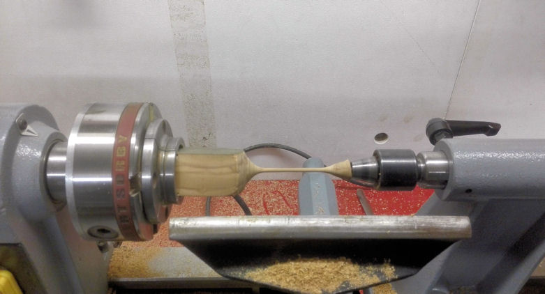

Pour le radius en revanche ...
Usinage des bindings de touche qui sont finalement en olivier
la suite au prochain épisode ...

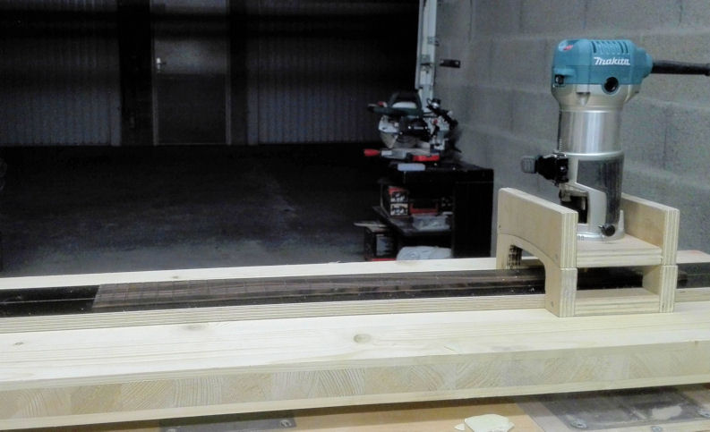

staxbassman a écrit :Pour le radius en revanche ...
Même si ce n'est pas ce qu'il y a de plus long à faire à la mano le radius, il est bien fichu cet outil !
Y'a t-il un blocage longitudinal ?

@ TMF : Non, il n'y a pas de blocage ni longitudinal ni transversal mais ça va très bien.

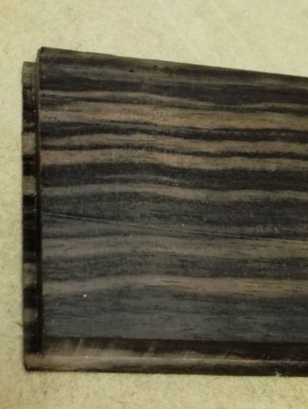

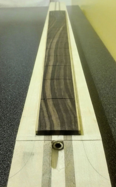

Le binding a été collé et arasé, j'aime bien le résultat...
J'avais prévu des repères de touche en os mais il seront probablement en olivier également

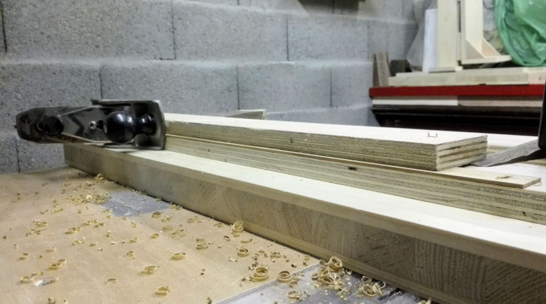

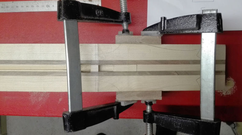

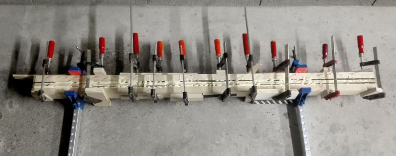

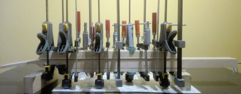

Ce ouikainde a été bien rentabilisé ... La touche a été collée sur le manche après avoir usiné une cale à la longueur et au radius de la touche pour bien la plaquer.
Démoulage ...
J'aurais du protéger le binding avec une bande de scotch car j'ai galéré pas mal pour ôter les débordements de colle. J'ai coupé les bourrelets avec une grosse lame de cuter et un petit marteau. Comment procédez-vous ?

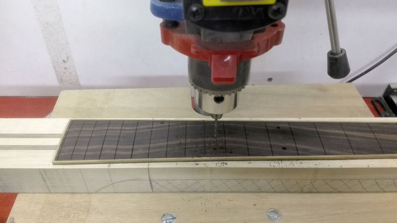

Traçage et perçage des repères de touche.
Usinage d'un petit rondin d'olivier au diamètre 3 mm + 1 au diamètre de 4,5 mm.

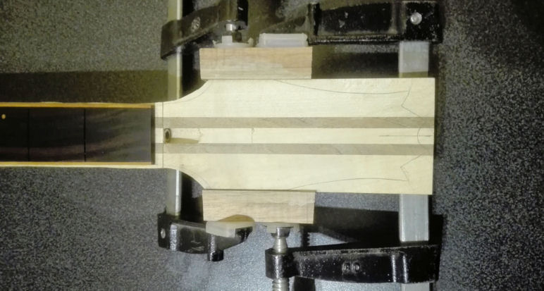

Repères collés et arasés puis désépaississement du manche en largeur et épaisseur
Et enfin, (re)collage des oreilles de têtes

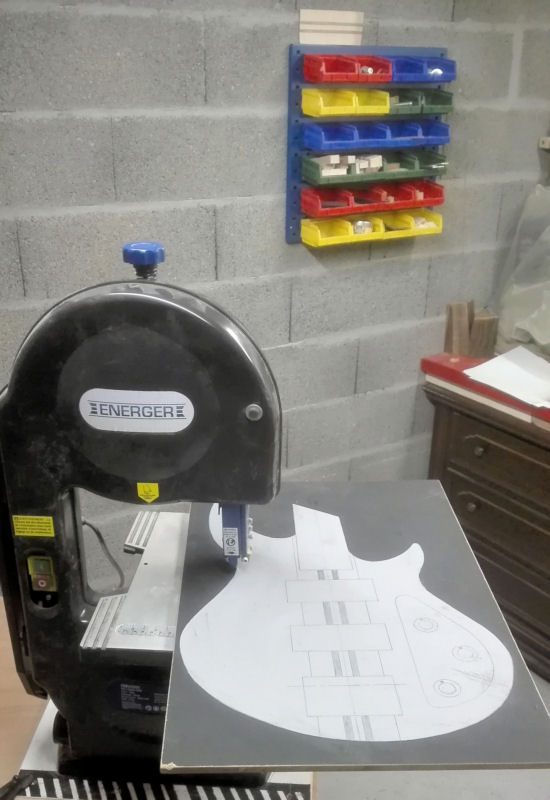

J'ai également commencé le gabarit du corps.
En y regardant de près, tout n'est pas parfait mais le résultat global me satisfait et je prends beaucoup de plaisir à voir avancer le projet.
