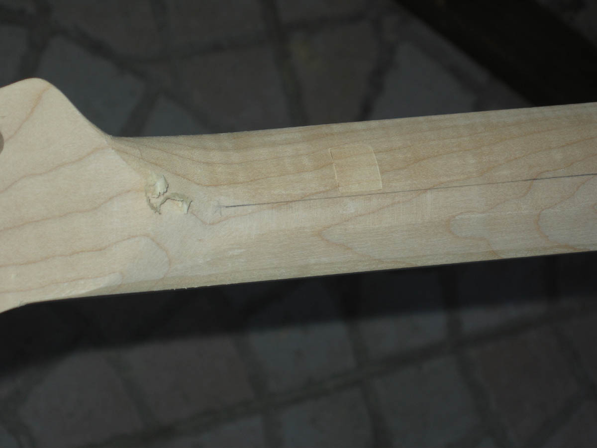

- a mon avis il ny' a plus assez de bois sous la defonce du truss, qui fait 11mm, de memoire il resterait 2 a 3 mm sous celui ci, ce qui est fin (je remesurerai precisement ce soir), et je n'aurai plus aucune marge. D'autre part, j'ai peur que le manche ne soit pas agreable a jouer, car trop fin (j'avais repique les cotes de ma strat). Ce qui ne se voit pas forcement sur les photos, c'est que le trou n'est pas droit, la defonceuse a penche, donc le trou est un peu conique, et donc plus creuse au centre du manche
- j'ai pense aussi a la languette type fender, je vais donc faire ce que conseille Kralizec, une section du manche, pour voir ce que ca donne. Par contre, j'ai peur que ca soit un peu complique pour moi vu mon niveau en lutherie, pour comparer ma defonce pour le truss etait assez propre, mais il y avait quand meme des imperfections, et la au dos du manche, ca risquerait de bien se voir.
- finalement, je pense que je n'ai rien a perdre a rustiner maintenant, voire meme que ca facilitera le collage, quitte a ce qu'un gros bout de la rustine parte lorsque je ferai le galbe.

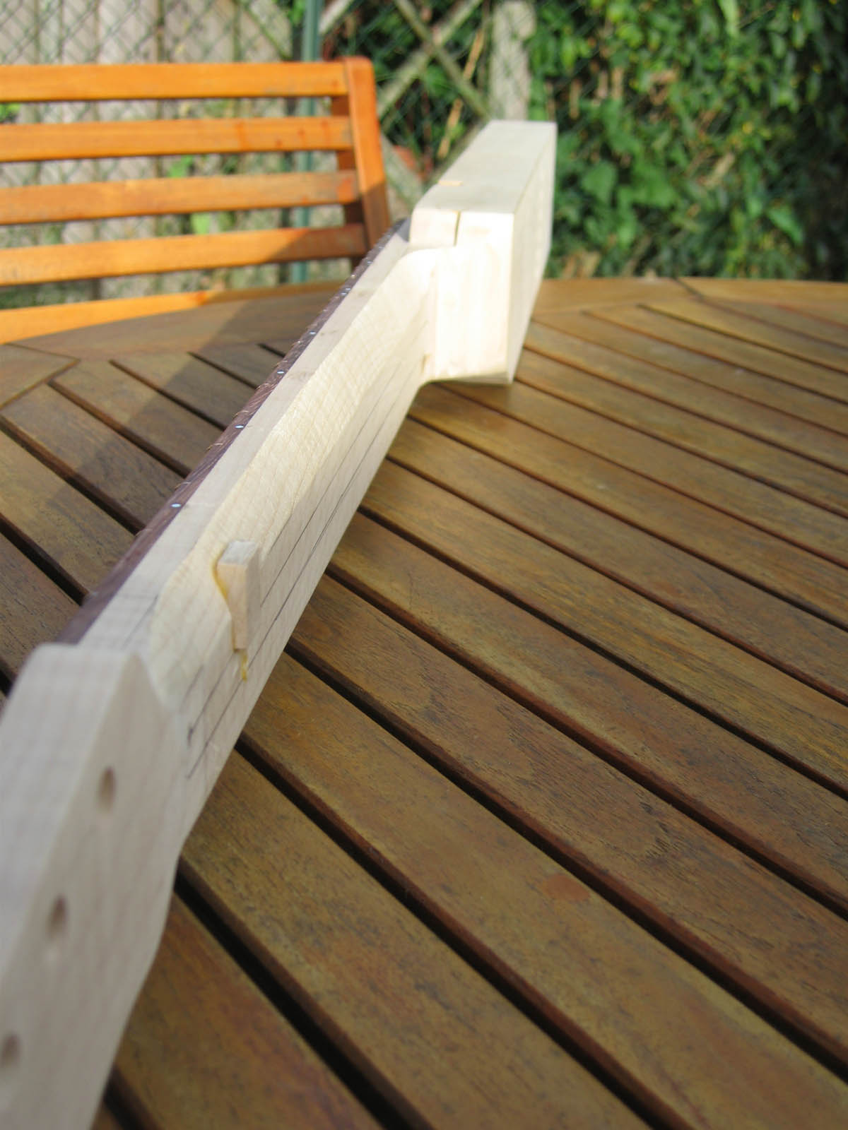

au programme ce week end:
- pose des side dot, colles a l'araldite melangee a de la sciure (certains trous n'etaient pas tres beaux)

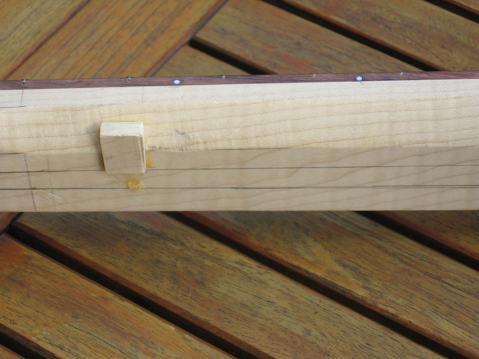

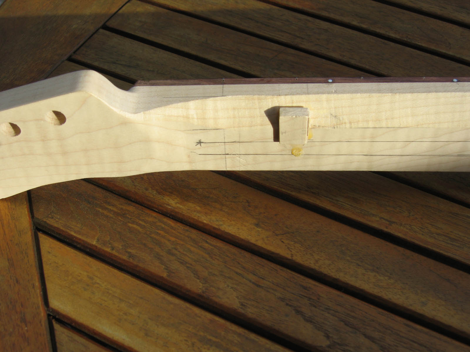

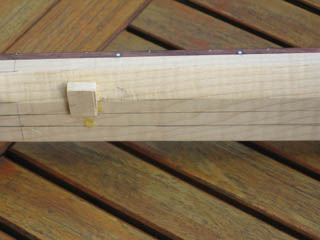

- apres avoir vainement essaye de faconner une rustine cylindrique, j'ai donne au trou une forme parallelipedique, puis j'ai colle ma rustine.
- enfin, j'ai entame l'etape qui fait frissonner tout luthier amateur lors de son premier projet: le galbe du manche, selon la methode de la FAQ (pour l'instant je n'ai trace qu'une seule tangente). J'ai travaille a la rape, et je peaufine au racloir, que j'ai enfin reussi a affuter et a utiliser correctement. C'est vrai que c'est un outil genial, et que cette etape est finalement agreable.
Bon, place aux photos:

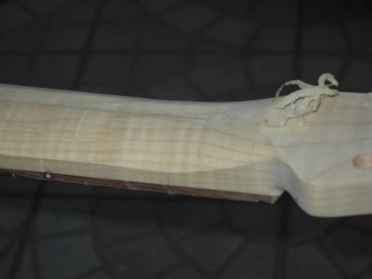

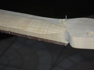

j'ai ponce la rustine, voila le resultat:
Ca se voit encore, mais au moins ca sera jouable.
j'ai aussi peaufine le galbe au racloir, sur la partie centrale. Pour l'instant, cette etape se passe plutot bien, je sens que le manche sera fini avant la fin de la semaine, je vais pouvoir attaquer le corps ce week-end.

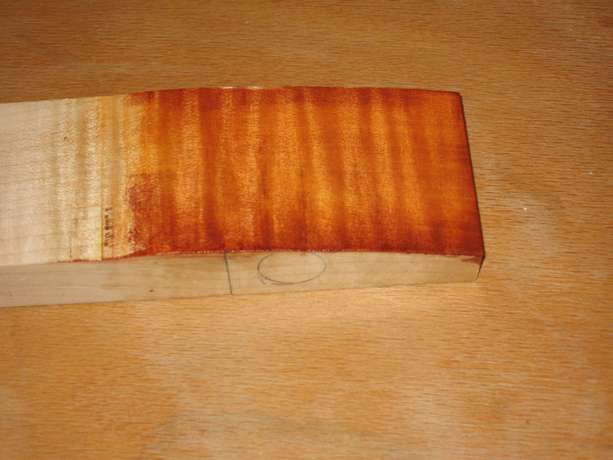

Sinon, j'ai fait des essais de teinte sur une chute du manche (qui ne sera pas teinte), pour m'entrainer pour la table:

Sinon pour la rustine, c'est chouette comme rattrapage, le problème risque d'être que si tu teinte le manche, ça va faire ressortir encore plus les ondes et on risque de voir plus la rupture de fibre je pense :?:
Bien rattrapé au final, bravo Taz !!! :wink:

Heuuu... pour le manche ça se voit peut-être quand tu as le nez dessus mais sur les photos franchement c'est pas évident. Well done guy!

blaireau a écrit :Sinon pour la rustine, c'est chouette comme rattrapage, le problème risque d'être que si tu teinte le manche, ça va faire ressortir encore plus les ondes et on risque de voir plus la rupture de fibre je pense :?:
je ne compte pas teindre l'arriere du manche, juste le vernir
