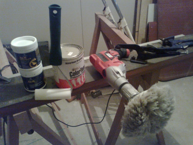

Sinon, tu pourrais en dire plus sur tes pinceaux et tes rouleaux, voire les mettre une photo ?
Parce que je suis justement en train de chercher à faire une finition avec des moyens comparables et on ne peut pas dire que j'arrive à quelque chose d'aussi concluant.

Ouai ! :mrgreen: le matos c'est pointu genre hitech tu va pas comprendre :mrgreen:
tout est la
J'ai acheté tout un ensemble de rouleaux de 30cts a 4€ le rouleau, en mousse, en ouate, en velours, en moumoute de yack du Tibet... et finalement le meilleur c'est en mousse le moins cher
Les pinceaux finalement il faut s'en servir que pour étaler du vernis sur le rouleau mais si non pinceaux spécial vernis de chez bricomerlin
La pâte a polir P5 et a lustrer P9 de la marque Abel-auto (norauto) ( j'ai pas vu de grande différences après la pâte a polir, oublie la pate a lustrer)
Et un disque coton et une perceuse a mi-vitesse pas plus si non la pâte colle au plafond :mrgreen:

J'ai un ensemble poignée + 6 rouleaux à 2€50 dont 3 mousse mais quand je les ai utilisé j'ai plutôt eu un effet "crépi rustique" que "poli lustré" :?
Les cons, ya même pas de standards en bas de gamme...
Je crois que je vais passer chez le marchand de couleurs et lui prendre un assortiment de rouleaux mousse quand même (enfin je ferai l'impasse sur le yack du Tibet, merci du tuyau :lol: ).
En tout cas c'est un outillage modeste. Comme quoi, au vu du résultat, je dirais que le bonhomme doit pas être maladroit :app:

Ah oui non mais c'est normal le crepi enfin ... tu arrive avoir un tendu peau d'orange proche d'un pistolet mal utilisé d'ou la prochaine je test au pétard, au pire c'est pareil donc c'est bon :mrgreen:
Pour le poli lustré après avoir taloché suffisamment de couches, j'ai donc passé la dernière, laissé sécher la nuit, et poncé au 800 pour effacer l'effet peau d'orange et après seulement j'ai laissé sécher 3 semaines.
Comme ca tu y va franchement pour avoir une belle surface bien lisse et si tu perce c'est pas grave tu recommence, 3 couches de plus, une nuit de séchage et tu ponce ................ :viking:

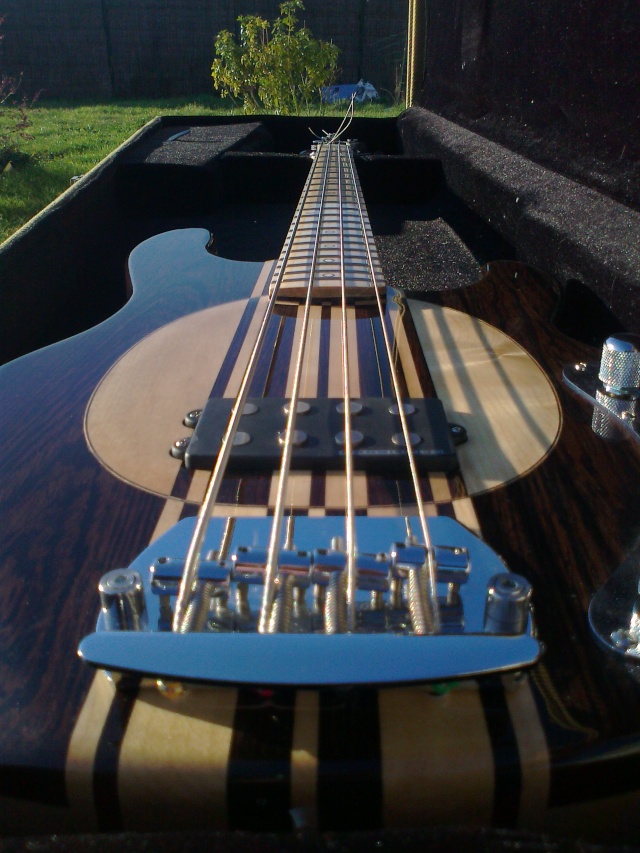

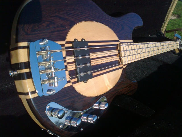

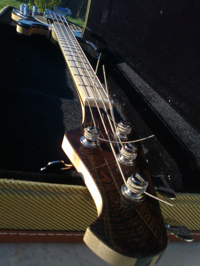

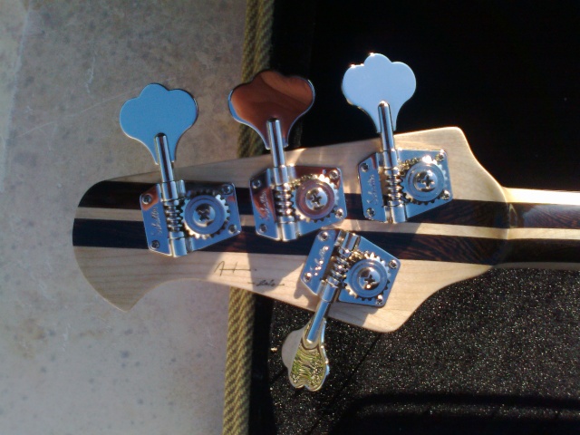

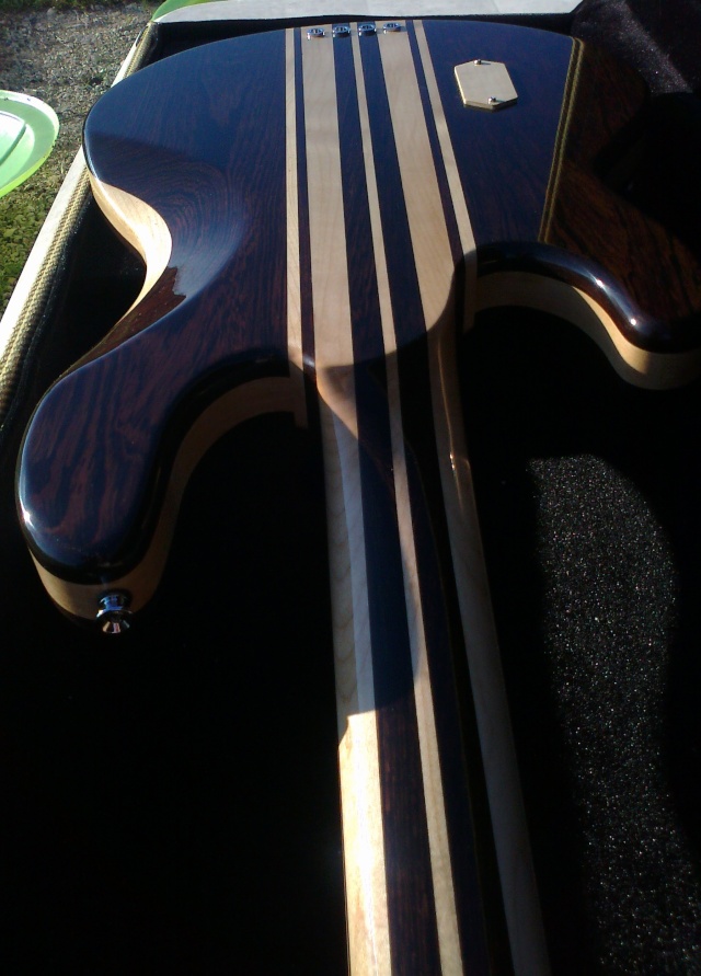

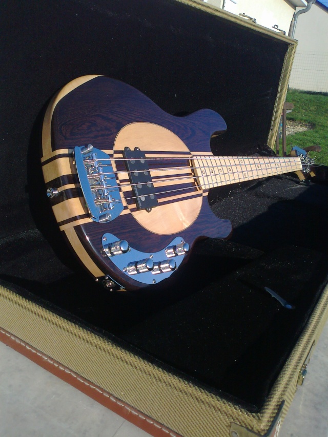

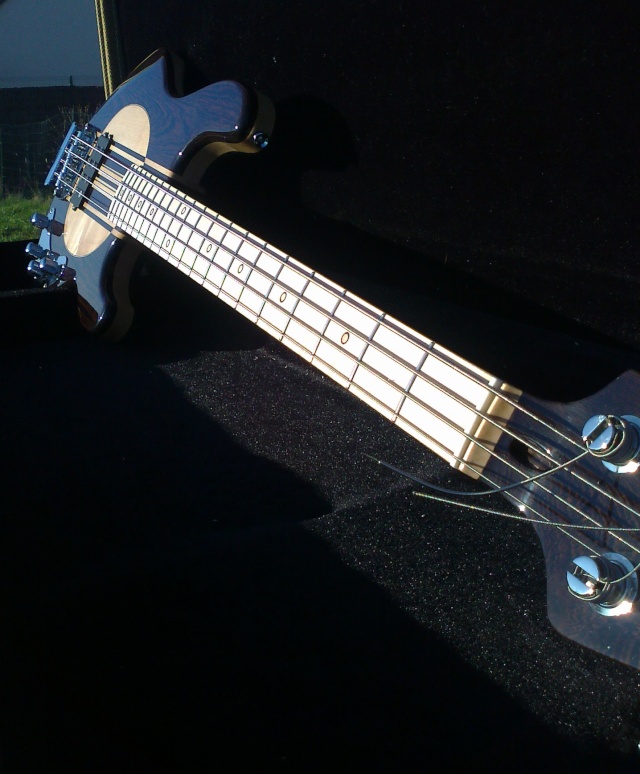

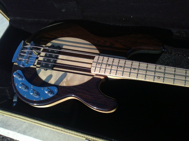

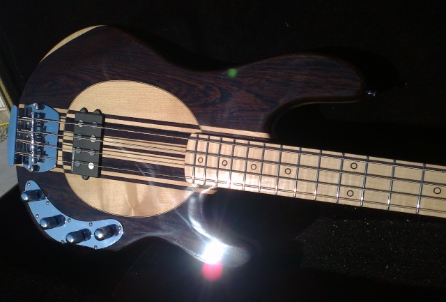

Fini !
Voici une 1er série de photos pas terrible car prises avec un téléphone, mais au soleil !! on en profite :linux:
Je vais me faire prêter prochainement un bon apn pour faire de meilleurs photos

Hé ben dis donc... Je suis sur le cul. C'est très beau.

:xfiles: :xfiles: :xfiles: :xfiles: :xfiles: :xfiles: ...
la vache lapin :app: :app: :app: :app: :app: elle dechire d'labal de fondement d'poney qui blast en pleine MJC d'vera_cruz :aie: :aie: :aie: epsa....c'est plus humain.
je me débrouille pour venir dans pas longtemps pour tester ca en situation :wink:
vraiment du superbe travail . je suis sous le charme :beer:

C'est booooooo :app: :app:
Bon aller maintenant fait péter les samples !!
PS : par contre c'est quoi ces cordes montées n'importe comment :kalash:

:app: :app: :app: :app: :linux: :linux: :linux: :linux:
elle est superbe
ya eu des moments je la sentais plus, cette basse, mais au final bravo :app: :linux: :beer: :beer: :beer:
le case aussi est sympa.
c'est quoi?

Pareil que Alf , je pensais que ça ferait chargé , mais non , elle est superbe :baleze:
