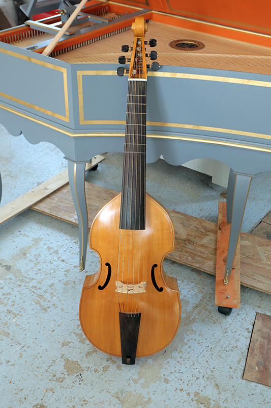

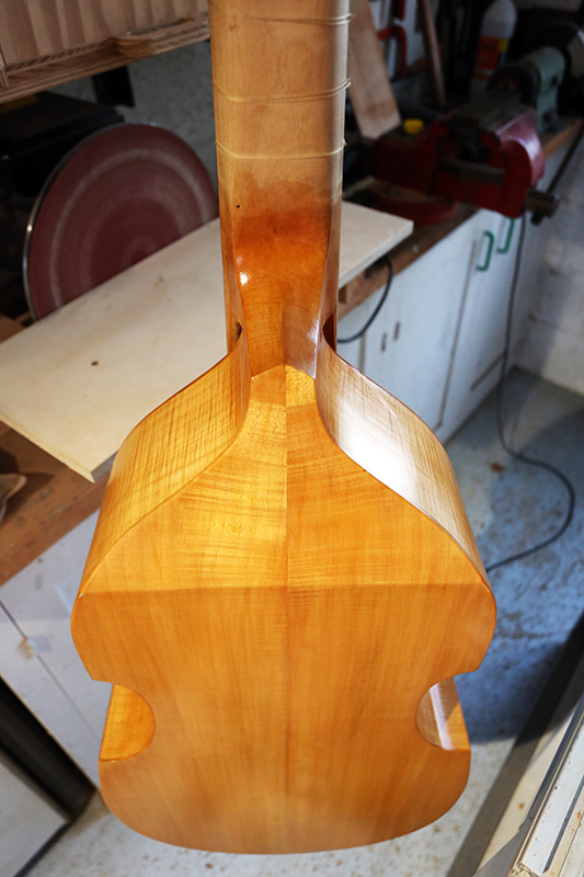

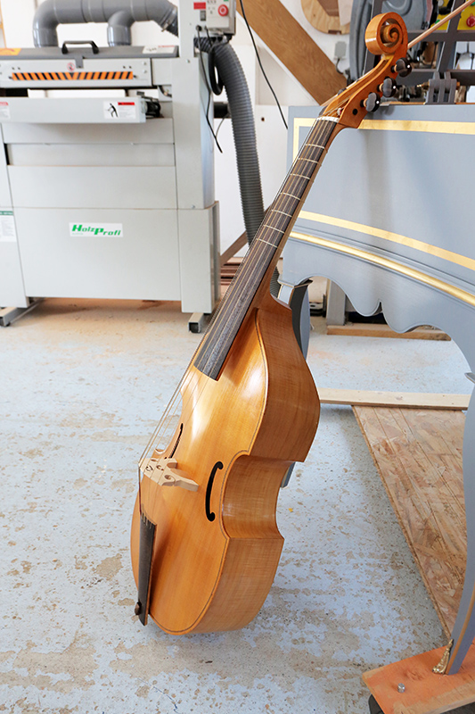

Petit retour sur cette viole...
En effet, j'ai fini par reprendre le vernis, il n'avait jamais réellement bien séché, il restait toujours légèrement collant.
L'avantage de ces vernis à l'alcool, c'est qu'ils sont réversibles, je l'ai donc enlevé à l'alcool à 95°.
C'est assez long, mais ça laisse une surface propre et sans traces. Par contre le bois à gardé une couleur jaune.
Le nouveau vernis est un simple gomme laque passé au tampon.
Je l'ai teinté avec des sciures de satiné rubané, le bois que j'ai utilisé pour faibriquer mon archet.
On voit la teinte jaune originelle par transparence, je trouve que ça donne un bel effet.
Cette fois j'ai opté pour un teinte plus traditionnelle.

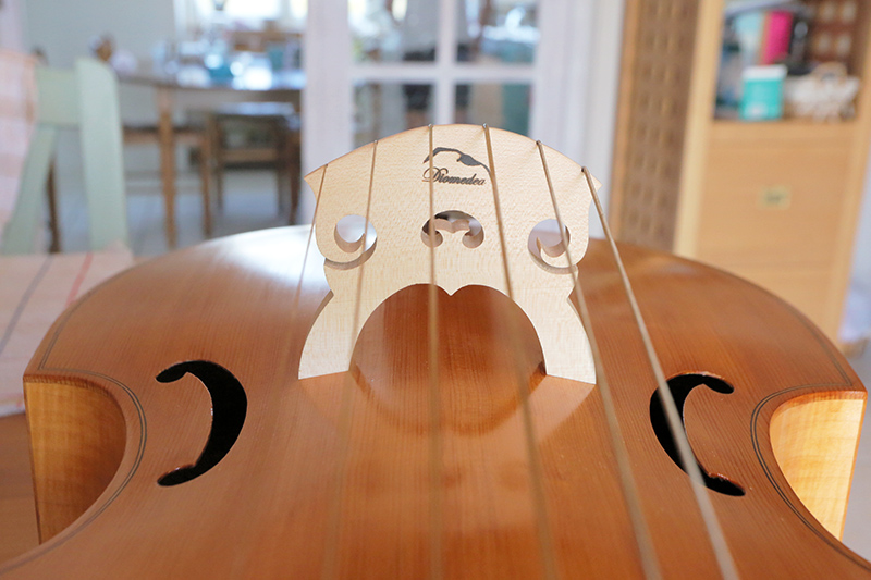

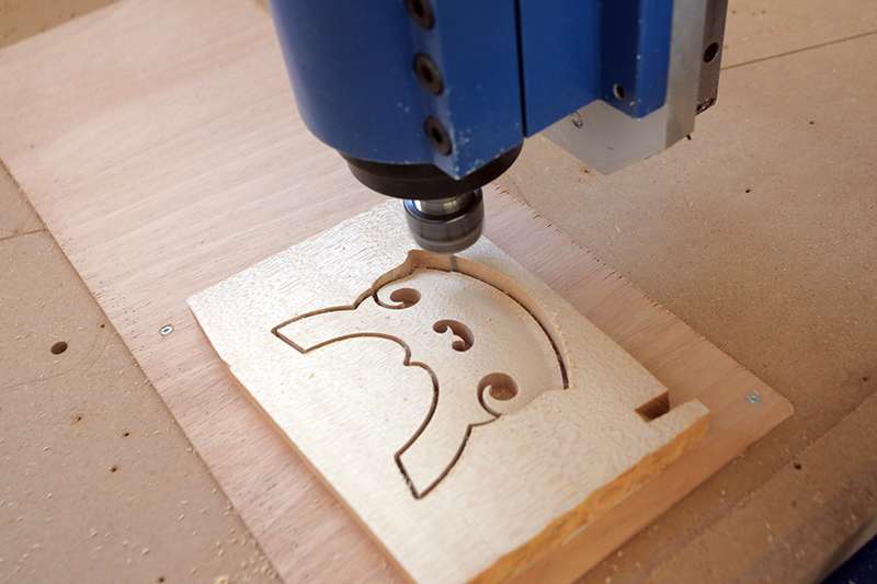

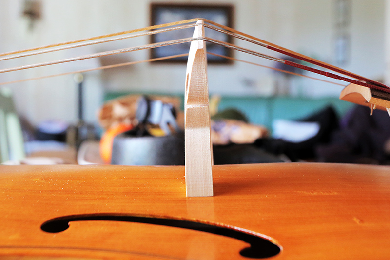

Autre modification, le chevalet. Celui que j'avais fabriqué était trop faible et c'était complètement cintré. Sur la photo, la partie droite, celle qui fait face au cordier, est en dessous.
J'ai donc changé de technique pour le refaire. Après l'avoir scanné, je m'en suis servi pour le redessiné avec SolidWorks, je me suis servi de ce profil mais en augmentant l'épaisseur, et surtout en modifier le profil pour avoir quelque chose de plus rigide.
Alors que le précédant s’affinait depuis le bas des pieds jusqu'au sommet, celui ci ne s’affine qu'à partir du haut des pieds.
Comme il est calqué sur le précédent, je n'ai pas eu à beaucoup le retoucher pour qu'il plaque bien sur la table.
Ce nouveau chevalet à été bénéfique! en effet, j'ai gagné en sonorité, notamment du coté des graves.
