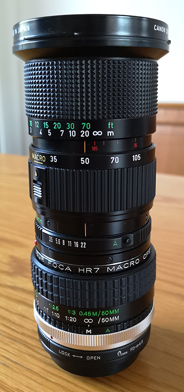

Alors
J'ai récupéré le FOCA HR7 MACRO CFE (Canon FD) - Bel objet et assez compact.
Pour faire un comparatif assez précis et en me basant sur le fait que les ratios donnés pour ce doubleur sont basés sur un 50mm FD, j'ai donc prix mon 35-105 que j'ai calé sur 50mm avec f/8.
Les éléments.
Le HR7
Qui fait bague allonge macro
On monte l'adaptateur
Ce qui fait une belle tour
Et encore plus grande avec le tube allonge !
Monté sur l'appareil
Pour l'expérience je monte seulement l'objectif et je me cale à l'angle de la table.
Ce week-end c'était mariage, j'ai donc de la matière pour faire l'expérience
Les éléments sont placés tout les 30cm
Donc, à 50mm, la map mini est à 1m50
Je monte le doubleur, recale l'appareil pour avoir la lentille au bord de table, la bague macro n'est pas sortie, on reste sur environ 1m50 de map mini mais c'est plus gros, forcement, on passe de 50mm à 100mm (avec le µ4/3 - 100mm à 200mm).
Et là, magie de la bague macro sortie au maximum (rapport 1:1 à 50mm sur du 24-36)
J'ai été obligé de changer un peu le placement des éléments
Et la map mini passe de 1m50 à 11cm
Le ratio n'est pas de 1:1, avec la différence de capteur c'est logique.
Le µ4/3 c'est 17.3mm x 13mm
L'image représente 25mm (testé avec une règle) donc sur un capteur de 17.3mm de large ça donne un ratio de 1:1.44 si je ne trompe pas.
Revers de la médaille.
Avec l'objectif seul, 50mm f/8 ISO 400 = 1/13s
Avec le doubleur dans les mêmes conditions = 1/2s (avec et sans bague allonge)
Pas fait de comparatif au niveau du "piqué" et de la colorimétrie, mais ça ne semble pas être trop déconnant !

Oui, ça a l'air moins pourri que ce que j'avais eu avec le même doubleur (et je ne me souviens plus avec quel(s) objectif(s) je l'avais essayé).
- Messages : 6067
Re: Photos...
Il a pas l'air trop dégueu ton montage. L'image est correcte avec peut-être un poil de manque de contraste. Tu dois pouvoir dépasser le rapport 1 en montant la focale.
