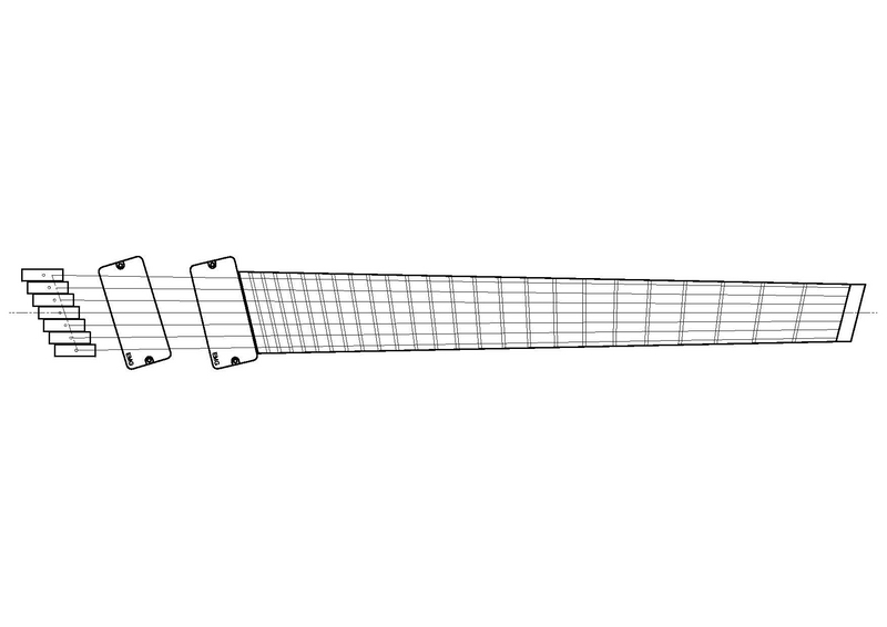

Bon alors, pour démarrer je viens de tracer l'épure du bidule pour bien visualiser la géométrie du "FanFloyd": diapason 667/635, largeur 48mm au sillet, 68mm à la 24eme.
Les rectangles représentent l'encombrement des pontets de Floyd, avec une compensation de 1 à 7mm (au pif, mais ça doit pas être loin...)
On voit déjà une chose, c'est que ça va pas être évident de caser deux micros là dedans...
Questions:
- Les caractéristiques du faned fret sont elles vérouillées ?
- Idem pour le principe Floyd ?
- Si tu utilises des pièces détachées du commerce, as-tu prospecté tout ça ?
- Dans un second temps, il faudra définir les matériaux et le mode de fabrication en fonctions des possibilités mais on en est pas encore là...
docteur.bondage a écrit :Par contre, je vous ai parlé du shaller vintage que j'ai sur ma les popol MIJ, en ce moment ? :mrgreen:
C'est celui-ci, je présume... Présume-je juste ? A prononcer à voix haute sans postillonner sur son écran :mrgreen:
Tu peux nous dire comment est fait le pivot ? A priori par élasticité des deux languettes latérales, mais j'ai du mal à voir comment elles sont fixées :?:
