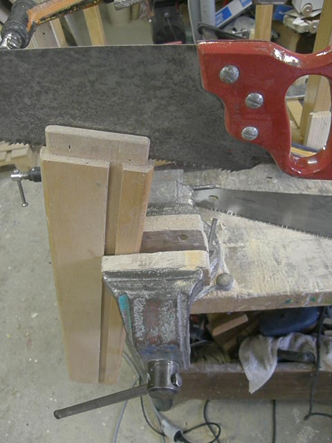

: Le bloc de cou a encore cassé. Ce bois de palette c'est de la m .... Bon reprenons nous ! Recollage
"Je lui avais bien dit qu'il y arriverait pas"
Pas d'image du collage vous l'avez déjà eue. :mrgreen:
"Ah, ouais ! Ras le bol de ces images débiles qu'on y comprend rien."
Collage du barrage.
"C'est pas un barrage ça ! C'est la tour de Pise !"
Tiens, en arrière plan il y a une traverse de tète de lit? Debout au milieu du fourbi.
Vous avez remarqué que pour faire un ventre, j'ai posé une corde sous le pourtour de la caisse.
"Une corde ? Fou à lier avec une corde , oui !" :prr:
"J'parie qu'y va encore la prendre, comme s'il n'y avait pas déjà assez de bout de bois informes ?"
"Ca y est il tape dedans !"
Je vais changer de métier encore une fois, je deviens scieur de long
"Chieur, Oui !
Je suis moderne moi, monsieur. Tout est sans fil !
"Attention, il va finir par vous vendre de l'huile de coude."
Découpe à la scie bocfil à main.
Le bois étant trop fragile, j'ai fini au cutter.
Au fait, l'outil à tracer et défoncer des cercles n'est pas efficace. Donc le cercle est fait au cutter et défoncé au burin de sculpteur.
Regardez bien la boite de café soluble.
"Mais, qu'est ce qu'il y a collé sous le scotch et l'élastique ? Si c'est juste pour nous dire qu'il boit du café, c'est pas la peine. On voit bien que c'est tout de travers. Pfffff......"
Ah, bon ? Et ça alors ?
"Ben oui quoi, juste trois bouts de cagettes colorées et collées. Il va pas nous en faire un fromage ! "
"Et tu cintres ça comment ? Hein ? Au café peut-ètre !"
