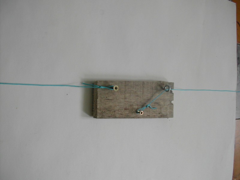

J'avais donc décider de refaire un cordier (rapport au probléme de glissement du chevalet dont je parlait un peu plus haut), plus court et plus large.
Au passage je m'étais posé la question de l'alignement en hauteur qu'allait prendre le cordier, j'ai donc fait cette expérience :
Ici la vis de gauche figure la partie qui est fixé à mon pied par une corde. Tandis que la vis du centre en bas tiens la ficelle qui figure l'attache des cordes (à jouer). L'anneau à droite représente la sortie des cordes.
L'expérience montre que le tout aligne l'attache de gauche et le point de sorti à droite. Peut importe le point d'attache de la ficelle de droite.

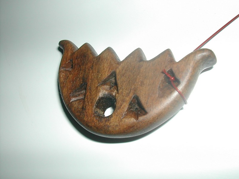

Comme ça manquait encore un peu de sculpture tout ça j'ai sculptait et pyrograver ce nouveau cordier (la 5°a pété je lui ai rajouté une rallonge) :
A l'arrière pour faciliter le changement des cordes j'ai creuser des sillons qui débouchent sur les trous :
Ensuite j'ai fait mon cordier et au moment de percé j'ai oublié de faire gaffe à ce que m'avait appris l'expérience !
Rien de grave mais ça aurrait était plus jolie si j'y avait fait gaffe.
