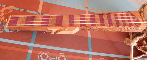

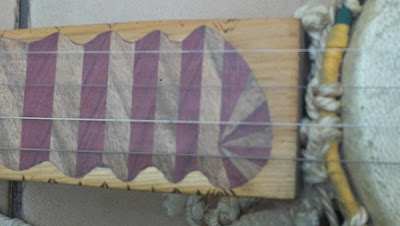

Pour la touche du banjolélé (le déjà fini) c'est pas vraiment de la marqueterie, ça fait 5mm d'épaisseur, encastré dans le manche.
De prés ça donne :
(pour d'autres photos et/ou des détails sur la fabrication allez voir -ICI- )

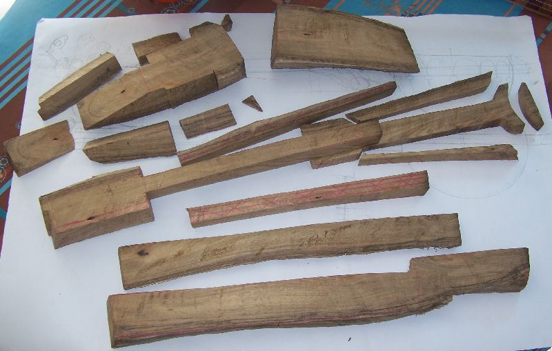

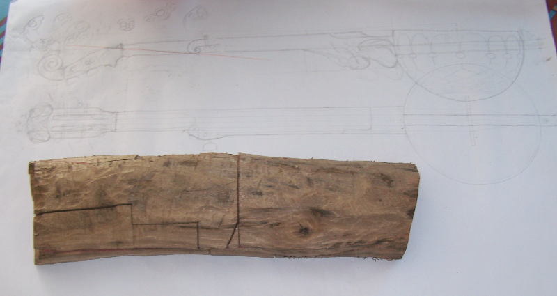

Pour revenir sur le projet Gourd-Banjo j'ai fait un plan et j'ai dégrossi mon tronc de noyer à la scie.
Comme je n'ai aucun outils électriques capables de débiter cette épaisseur j'ai du tout faire à la main (sauf les contours du manche pour un banjo Quality Street à la sauteuse, voir tout à la fin) ... C'est crevant !
Le tronc (50 cm de long sur 15/20 cm de diamètre) à d'abord était déligné en 3 plots. L'un d'eux ne m'a pas servis.
Ici le plan et les 2 plots reconstitués :
Maintenant le tout éclaté en divers morceaux (histoire de montrer que ça fait beaucoup de traits de sciage tout ça !) :
Moi les 3 morceaux qui m'intérrésse sont ceux-ci :
M'étant bien crevé à scier tout ça je me demande si je ne vais pas me fixer comme règle de n'utiliser aucun outils électriques ? De toutes façon ceux que j'ai ne me seront pas d'un grand secours.

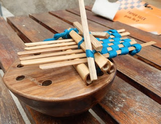

Bon donc pour patienté j'ai cette calebasse :
Relativement petite, dans les 15 centimètres de diamètre pour la boule du bas.

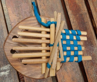

Premier bidule fait avec : une kalimba.
Pour la table d'harmonie j'ai pris du bois de cagette. Du sapin de 5mm d'épaisseur.
Pour les lamelles et le reste j'ai pris du bambous.
Les lamelles sont maintenus coincè pressè sur deux cales fixés à la table d'harmonie par une barre qui sera serré vers la table :
Les lamelles sont ainsi coinçé mais en forçant on peut les déplacer pour régler la longueur qui dépasse (qui correspond à la tonalité).
J'avais initialement prévus de pressé la barre centrale avec des chevilles percés dans lesquelles passent des fil de fer. Sauf que je n'avait que des fil trop épais et une pince coupante pour serrer ...
... J'ai passé beaucoup de temps à chercher à récupérer les chevilles après que les fil de fer est rompus :gr: !
Faut dire que je n'ai pas laissé assez d'espace entre les deux barres fixés. Du coup j'ai besoin de sérré trés fort pour maintenir toutes les lamelles en même temps. Avec plus d'espace ça aurait plus jouer sur la souplesse des lamelles ... mais c'est trop tard.
Pour sauver le coup j'ai fait avec un lacet et trois manivelles en bambous :
...et là ça tiens.
Au final il a un bon son ressemblant à des gouttes d'eau !
Chus content de moi.

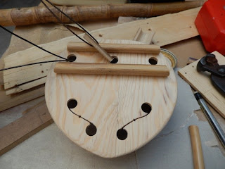

Second bidule, pô encore fini, avec l'autre moitié de la calebasse, je vais tenter de faire un genre de n'goni (une harpe africaine).
Pour le manche j'ai utilisé un manche à outils qui servaient à rien. Ça à l'air d'être du bois exotique. Léger. Cassant. Je pencherai pour du sipo ?! Musicalement ça doit être l'inverse de l'idéal !? ...
J'ai prévus 8 cordes. Les mécanismes sont taillés dans du bambou. Le tout est plutôt fait à l'arrache mais temps que ça marche ! Ce qui me rassure d'ailleurs pour mon projet de banjo en calebasse, les chevilles-mécanismes en bois ne devraient pas demander trop trop de précision. Il faut surtout que ça puisse coincé et que le diamètre là où va s'enrouler la corde ne soit pas trop gros. 5mm semble être un bon gabarit.
La plupart de mes chevilles en bambous font dans les 1cm de diamètre à la base et sont amincis à 5mm à la sortie du trou. (Mais bon faut voir aussi si ce que ça donne dans le temps)
Normalement il faudrait une calebasse beaucoup plus grosse et une peau tendu dessus. Mais bon je fais avec les moyen du bord !
J'ai bien récupérer deux vieilles peau de tambourin mais elles sont très raides et surtout vu la taille de ma calebasse je ne pense pas que ça vaille le coup de s'enquiquiner avec ça.
J'ai donc fait la table d'harmonie avec du vulgaire bois de cagette.
Huits cordes ça fait pas mal de tension ! Les vrais n'gonis ont d'ailleurs des barres transversales sous la peau pour la renforcer et l'empêcher de s'arracher.
Ma table est faite de petit contre-plaqué de 2 ou 3mm. Pour éviter la casse je les renforcé en collant une plaquette de 5mm sous l’endroit où il y aura le chevalet et j'ai collé des petites cales (en bambou) sur le manche pour supporter la plaquette en question (pour éviter que ça force sur la calebasse qui est elle aussi assez fine). J'ai également vernis l'intérieur (en laissant les bords brutes pour pouvoir coller) car on m'a dit que c'était meilleur pour le son :
Aprés quelques essais le son n'est pas terrible. Plutôt faible et sans rien de ..de ? ..sans rien.
J'ai testé de fixer les cordes à des lamelles pour me rapprocher du son de la kalimba :
C'est curieux et intéressant comme son, ça tire vers le banjolélé mais ça fait un peu crécelle aussi. Le problème c'est que pour 8 cordes disposé en deux colonnes ça ferait un oursin de lamelle !

Et enfin ayant pris l'habitude de jouer avec 5 cordes et non 4, sur mon banjo-Tamtam j'ai le pouce qui cherche la chanterelle (la petite 5° corde accroché plus bas sur les banjo 5 cordes).
J'ai donc décider d'en rajouter une.
Pour le petit détail technique sur les banjos cette corde est du même gabarit que la plus aigus des 4 autres. Sauf qu'elle va devoir jouer plus aigus (en général 2,5 tons au-dessus). Du coup elle est fixé plus bas sur le manche.
Voici donc le rajout en haut :
Juste un vulgaire bout de sapin, teinté au café comme pour le reste du manche.
Et pour le bas j'ai percè "l'escargot" (de toute façon il était plutôt grossier) et j'ai mis un anneau avec deux boulons en guise de mécanisme :
J'avais peur que se soit difficile à régler mais finalement ça va. C'est tout à fait gérable. Faut dire que le boulon ne doit faire que 4 mm.
Il me reste encore à pyrograver le rajout d'en haut pour refaire le dessin qu'il a écraser et lui refaire un chevalet en noyer pour 5 cordes ...

Suite et quasiment fin du petit N'goni. Il ne manquera plus que des cordes. Pour l’instant y'en a que deux.
Je devrais bientôt récupérer 3 nylgut, ça améliorera peut'être le son ?!

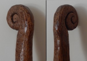

Comme je trouvais que le manche était trop parfaitement cylindrique je l'ai amincis grossièrement à coup de cuter. J'ai vernis le tout avec un vieux lasure qui trainait là ... Je préférait en clair finalement, mais bon tampis.
Pour le bout du manche j'ai fait un escargot :
Et j'ai fait un chevalet en bambou. Comme j'ai fait des trous en forme d’œil sur la table j'ai voulus faire un chevalet en forme de nez ...maiiis !? Je trouve que ça ressemble plus à une -Biiiiip- !?
Je l'ai attaché au manche comme on peut le voir sur les vrais n'goni, sans trop savoir à quoi ça sert. J'imagine que ça le retiens pour l'empêcher de basculer vers le manche quand on tends les cordes !?
... Voilà. C'est tout pour aujourd'hui.
