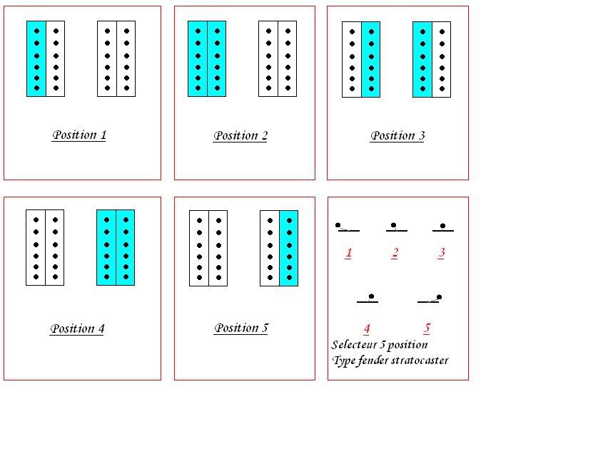

Je comprend vraiment pas grand chose a l'électronique... :shock: :?
je n'ai jamais touché a l'électronique a part en 6eme bien sur :roll: alors peu etre que ce que je vais dire est énorme... et j'en suis désolé :sif:
j'aurais juste aimé savoir si ce genre de combinaison était possible avec deux "humbucker" ?
et si oui comment... :oops:
(désolé pour l'aspect rudimentaire de cette maquette marty, je n'ai pas eu le temps de la mettre à l'échelle ni de la peindre!! :sif: )
Si quelqu'un pouvait me donnée une ou deux indication, les shemas et company je suis vraiment largué :ang:

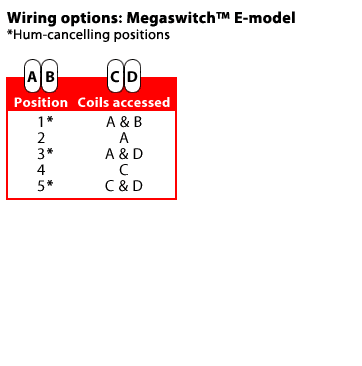

tu as quasiment la même chose avec un megaswitch Model E
http://www.stewmac.com/shop/Electronics ... tches.html
chaque micro soit en Humbucker, soit en splitté + combinaison d'une bobine de l'un avec une bobine de l'autre
Avantage : simplicité du montage, pas de push-pull ou de mini switch. tout tient dans un sélecteur 5 positions.
le schéma de cablage est livré avec. :wink:

Si je ne me trompe pas, c'est le même schéma qu'avec n'importe qu'elle gratte avec un switch 5 pos. (humbucker ou 3 single).
Vive les gauchers!
Image <--- la méga-classe-de-la-mort-qui-tue! cette gratte
Premier Projet: C7 Razor V :twisted:
Beren
Messages : 8285
Re: A l'aide
Message par Beren »
je suis pas sûr, Dieu... dans la troisième position, les deux HB sont splittés...
moi, j'aurais bien vu un sélecteur 3 positions + 2 splits. mais les gouts et les couleurs...
Re: A l'aide
Beren a écrit :je suis pas sûr, Dieu... dans la troisième position, les deux HB sont splittés...
ce qui aurait permis de faire fonctionner les 4 micros au total en guise de position 6...

le premier avec les deux humbuckers c'est exactement ce qu'il me faut!!!! :app: :linux: :beer: :beer: :linux: :app:
de plus j'étais trop con , je pense que c'est mieux d'avoir les humbuckers complet dans les 2 positions extremes pour faciliter l'acces(c'est quand meme ceux que je risque d'utiliser le plus :roll: )
pour ce qui est du son tout humbucker, je suis pas trop fan , je l'ai sur ma gibson et je l'utilise jamais...! :roll:
en plus il y a un systeme de réduction de bruit!! que demande le peuple!! :ang:

j'ai fait un cablage un peu similaire sur ma 7 cordes y'a un petit moment ,je l'avais finaliser avec captain bondage .
le voici :
ça ressemble pas mal a part que j'ai les 2 bobines du neck en single au lieu d'une bobine .
qu'en penses tu ?
ça devrais t'aider je pense.

çà ressemble à çà (pour un sélecteur ayant les mêmes fonctions qu'un fender traditionnel) :
http://www.ibanez.com/support/wiringdiagrams.aspx
il y a aussi des modèles de guitares Ibanez équipées de superswitch de marque OTAX (4poles indépendants, 5 positions) comme celui ci-dessous :
encombrement réduit par rapport à l'équivalent chez stewmac (par exemple). facilité de cablage car équipés de circuits imprimés pour la connectique. Du bon matos mais pas facile à trouver :? En copinant avec les ateliers de réparations guitare sur Paname j'ai réussi à en avoir quelques uns c'est top quality et on peut faire des config sympa avec :)
Re: Choix de selecteur pour humbucker
NiKkO a écrit :tu crois qu'il est différent d'un type fender ???
si c'est un type fender, tu n'aurais pas ce que donne ton schéma au niveau des bobines grisées, j'en conclus qu'il est spécial...
