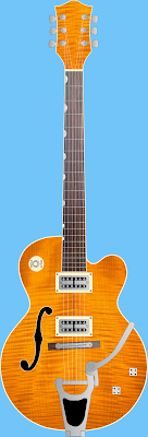

Alors que mon manche de Strat n'avance qu'à petits pas, je vais vous présenter mon prochain projet, qui me titille depuis un petit bout de temps déjà.
Donc il s'agit d'une semi hollow qui reprend les grandes lignes des modèles Gretsch archtop, dont les dimensions ont été revues à la baisse pour s'approcher de celles d'une LP.
A priori on aurait :
- Corps et manche en Sipo (merci Alf!)
- Table sculptée érable ondée
- Touche palissandre
- Vibrato Bigsby
- TOM avec des pontets à roulette
- Micros TV Jones like (en fonction du budget :wink: )
La table serait teintée en honeyburst.

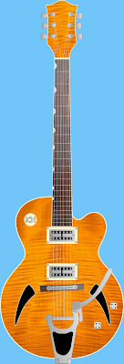

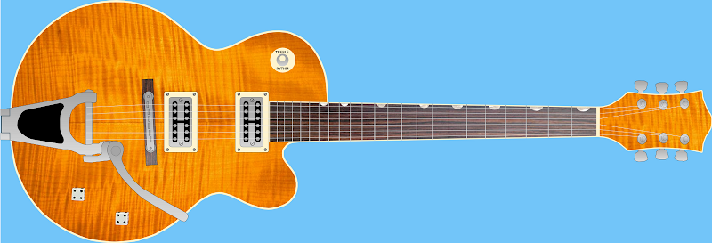

Bon allez, petite simu :
Voilà, y'a encore pas mal de choses qui ne sont pas très claires pour moi, à commencer par le bigsby. Sur la simu j'ai mis un B3, mais je ne sais pas si il faut un B3 ou un B7. La différence est que sur le B7 il y a une barre pour rabaisser les cordes avant le chevalet, et je ne sais pas dans quel cas c'est nécessaire... Faut que je potasse de ce côté là.
Pour les filets j'avais d'abord prévu juste un faux binding sur la table et la tête. Et en faisant des simus, je me suis dit que la touche était plus jolie avec un filet, donc si j'en fait un sur la touche, je ferait peut-être des vrais filets sur le corps et la tête...
Et ma dernière interrogation ce sont les ouïes. La simu au dessus est une simu vierge mais je veux une (ou 2) ouie.
Donc voici quelques idées :
Image Image Image
Image Image Image

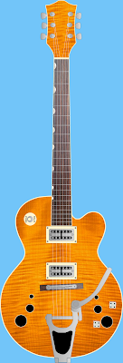

Moi j'aime bien la 3 et la 5, ma copine préfère la 6... Dites moi ce que vous en pensez!

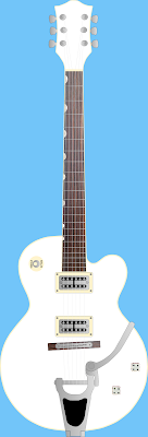

Et puis comme je sais que certains d'entre vous ont de bons talents de designer (ce qui est loin d'être mon cas), je vous met une simu blanche. Ceux qui veulent proposer des ouies, n'hésitez pas!!!
Merci à vous, j'attends vos avis, remarques et conseils avec impatience!

Re: Semi Hollow inspiration Gretsch
:app: j e vote pour la 3
et n oublie pas les mécaniques à blocage parsque le bigsby c 'est beau mais sinon ça tient pas l' accord
après double ou simple barre c'est souvent en hollow ou caisse 3/4 un simple et en solide body un double peut etre une amélioraion pour que le changement de cordes soit plus aisé
elle me botte celle ci didons :linux:
j ai un pote qui aune gretsch hot rod ça ma donner des idées !, :wink:
ben la 3 est sympa et originale par rapport a la 2...
moi je vais mettre un phraid7 :mrgreen:
3 pour moi :beer: bon courage
Message par iracoubo »
3 sans hesiter!
je verrais bien la 5 mais avec l'orientation de la 3 pour les "bulles" (je viens encore fout'la merd' :mrgreen: , la courbe dans le sens du corps de la gratte quoi.
Message par Sacul »
Moi je vote 4. Et trois juste apres.
Message par ptitduke »
Je vote n°3 c'est original :mrgreen: et les repaires j'aime bien aussi :app:
Woohoo j'avais pas vu les boutons volume et tone en forme de dé (mais pourquoi le 4?)
La 2 est une valeur sure, grand classique.
Je trouve la 3 déséquilibrée avec une seule ouïe, je lui préfère donc la 4 en remontant un peu les ouïes que je trouve trop basses (avis perso hein! :mrgreen: )
Sinon la 5 est chouette avec sa seule ouïe raoulesque, mais la encore j'aurais plutôt fait suivre les ronds avec la courbure de la caisse. :wink:
et si tu veux essaye la 4 en inversant les ouies la partie fine devant! :wink:

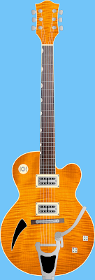

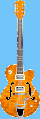

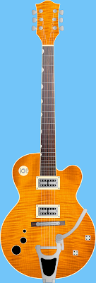

Merci pour vos avis, voici quelques nouvelles simus que j'ai faite en essayant de tenir compte des remarques :wink:
Image Image
Image Image
Moi j'ai un gros penchant pour la nouvelle 2ème, que je trouve effectivement assez Raoulienne.
Sinon, après quelques recherches, je pense que pour le bigsby, ça sera un B7 (ou sa version économique, le B70).
Au début je trouvais qu'avec 2 barres, le vibrato se trouvait un peu près du chevalet, comme sur cette photo de chez stew :
Moi je trouve ça près, et j'ai peur pour la tenue de l'accordage. Mais apparemment ils le font et ça à l'air de marcher. En plus, ma guitare sera un peu plus longue qu'une LP, donc le bigsby sera un peu plus en arrière par rapport au chevalet. Et ave cun TOM à roulettes, je pense que la tenue d'accordage sera meilleure.
Voilà, donc une fois que je serai fixé sur l'ouïe, je ferai une simu finale avec le bigsby adéquat. J'enlèverai aussi le support en bois sous le chevalet qu'on voit sur la simu. Je trouvais ça classe, un peu comme sur les archtops, mais au final, ça ne va faire que remonter mon chevalet et donc augmenter l'angle avec le bigsby et l'angle de renversement.
je dirais la 3 avec 2 ouie ; :mrgreen:
l' est penible le gars! :mrgreen: mince ,fallait pas une qu il y avait pas !:sif:
par contre faut deplacer un peu les dés! :wink:
parsque la c'est pas trop ergonomique j ai tilter sur la mienne et la ça me saute aux yeux! :wink:
Message par drknarf »
Moi j'aime bien la 2 nouvelle version , avec peut être un petit pickguard .
la 1 pour moi :sif: (y fait jamais rien comme tout'l'monde suilà :mrgreen: )
Chouette projet !!! :linux:
La 1 ou la 3 de la nouvelle série pour moi... :wink:

La 2, new version me plait bien
Messages : 11958
Un truc qui pourrait être pas mal c'est la 4 en remplaçant les ouïes par les trous, un peu dans le genre de la première 6 mais avec le sens des trous inversé.
