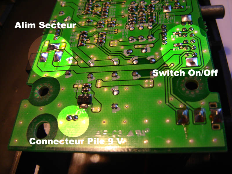

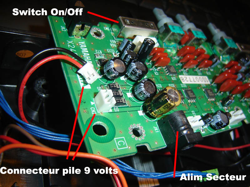

J’ai trouvé une SLG100S (silent guitare) d'occas il y a quelques mois.
Elle a toujours eu un problème au niveau de l'alimentation secteur que j'aimerais bien solutionner
Elle ne fonctionne plus que sur piles et c'est pas Top vu comment elle en mange ... 1 pile 9 volts toutes les heures :idea:
j'ai bien des accus, mais cela serait mieux d'y remettre une alim électrique externe comme prévu à l'origine (9 à 12 volts DC).
Le jack de l'alim coupe directement l'alimentation de la pile lorsque l’on met le connecteur secteur en place et prend donc le relais.
Mon idée était de ponter les sorties du connecteur d'alim directement sur le connecteur de la pile.
Par contre je ne sais pas comment faire pour couper la pile lors de l’insertion du connecteur secteur (pour garder les 2 systèmes)
Auriez vous une idée car c’est une usine à gaz pour moi …
le dessus du truc :
Le circuit imprimé est un double face pour me faciliter le transit …
le dessous du truc :
Une patte du jack secteur bascule bien si l’on y met L’alim externe
Encore une chose tout à fait rationnelle pour moi, lorsque je branche la pile de 9 volts et que je mets le volmetre sur le jack secteur, je récupère … 16 volts ! (non j'ai pas :beer: )
Sans l’aide de la Brigade LA, je pense qu’elle risque de fumer :(
Merci

si je comprend bien ton soucis:
ta prise pour une alim externe est HS (jack à coupure)
tu veux mettre en place une nouvelle prise d'alim, toujours à coupure, sur la prise actuelle d'alim pour pile. c'est ca?
ben, tu vas t'inscrire chez TG, et tu regardes les pdf sur les alims des pédales et tu reproduis le schéma.
http://www.techniguitare.com/forum/viewtopic.php?t=4086
(faut etre inscrit pour zieuter... tu peux leur passer le bonjour de ma part)
mais bon, sur tes photos, ya certaines soudures qui me semblent avoir été refaites. ya pas de court circuit quelque part, tu as bien vérifié?
