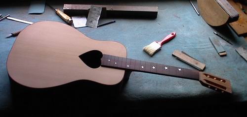

Je présente donc mon projet:
J'ai une guitare classique que j'aimerais entièrement restaurer,
J'aimerais donc commencer par la repeindre,
donc je lisse tout, le comble les "pocs", peins une couche, ponce au papier à l'eau 800, deux fois,
ensuite je mets une première couche de vernis, que je ponce après séchage au papier 800 toujours,
3 couches, et pour la dernière, je ponce au papier à 1200!
J'aimerais assombrir les touches en tres foncé quasi noir, je ne sais pas quoi utiliser (lazur peinture etc...)
Mon problème n'est pas là, c'est mon premier travail sur bois, je suis donc inexpérimenté.
J'aimerais ajoutter des inlays en forme d'étoiles dans le même style que la Bille de M
mais pas nacrées (j'aime pas le coté brillant multicolore)
J'aurais aimé en fait creuser la forme de l'étoile une certaine profondeur, mettre une certaine couche de peinture de la couleur voulue et ensuite remplir le creux (une fois la peinture seche) de résine ou vernis transparent. et poncer pour que ça aie le même niveau que les touches...
J'aimerais changer également les mécaniques mais je ne sais pas quel type prendre, j'aimerais des argentées ou noires.
j'aurais aimé votre avis sur ma procédure, ainsi que les marques de peintures, vernis et le matériel qu'il me faudrait.
Évidemment je dois faire beaucoup d'érreurs de débutants je vous demanderais donc un peu d'indulgence et j'accepte volontiers les critiques si elles sont constructives et m'aident à réaliser mon projet.
Ps: pour la peinture vernis, j'ai tout le matériel à disposition, mon pêre est carrossier peintre
