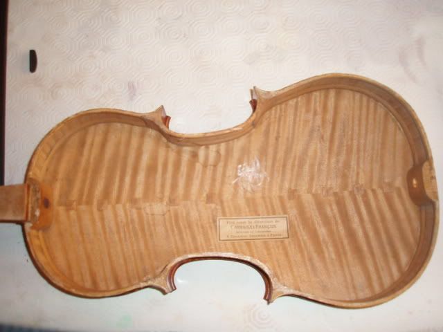

Bon je suis arrivée à détabler malgré cette colle en utilisant la vapeur et un couteau plat très fin et beaucoup de patience (ca m'a pris une bonne partie de l'après - midi.
Voilà le violon détablé :
Le manche tient bien et je ne vois pas de jeu :?:
Je vois que les 2 parties du bouton ne sont pas bien assemblés mais je n'ai pas trouvé d'outils chez moi pour pouvoir serrer dans ce sens :
Le fond est en parfait état :

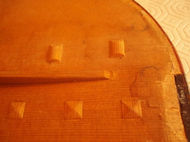

La table comporte quelques fractures anciennes :
Les voici de plus près :
Voici celle qui avait déjà été réparée - les autres ne traversent pas la table :
Et Il y a une petite fracture à la patte d'f :
Par quoi me conseillez-vous de commencer ?

j'ai l'impression qu'au niveau du bouton, le talon du manche est decollé, si je me trompe pas, ton manque de renversement pourrait venir de ça.
mais je suis loin d'être un expert :sif:
raoul®
Musaraigne Tarnaise
Messages : 11188
Localisation : Tirlipimpon
Re: Violon : touche trop basse
Message par raoul® »
On le vérait dépasser du bouton si c'etait le cas non?
Je suis loin aussi d'etre un expert :lol:
pas forcement, si il part en arrière, il n'y a que l'avant du bouton qui se décolle, du coup ça fait un arc de cercle avec comme centre l'arrière du bouton/talon, passer un certain degré de rotation, la talon peut même se retrouver caché (suivant l'angle de vision bien-sur) derrière le bouton, CQFD :mrgreen:
tu te rappelle Raoul...les cercles, tout ça, les tangentes :sif:
Messages : 2821
Si le manche partait en arrière , il n'y aurait pas de problème d'action , ça tendrait à approcher les cordes de la touche :wink:
oui, j'ai encore parler trop vite, c'est chiant de penser a gauche et de montrer la droite a celui qui conduit :sif:
donc il faut lire "en avant" a la place de "en arrière" dans mon post plus haut :mrgreen:
