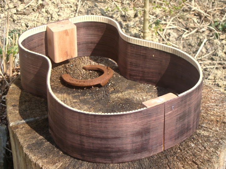

Je vous présente le nouveau projet sur lequel je me suis lancé il y a quelques semaines maintenant : une folk OM d'après le plan de Christophe Grellier :beer:
Voilà en vrac les principales caractéristiques :
- Forme OM : 14 cases hors caisse, diapason 645mm, elle sera légèrement plus profonde : 7mm de plus que les cotes du plan de Tomate
- Table épicéa engelmann (du premier choix de Madinter)
- Fond et éclisses palissandre indien (second choix Madinter)
- Touche palissandre indien (choix "special" Madinter), repères ronds en nacre blanche, peut être un diamant (la forme du repère pas la pierre héhé) en case 12, je ne sais pas encore trop
- Tête type Martin évidée, placage ébène, mécaniques dorées et boutons nacrés (parfait avec l'ébène :app: ), d'ailleurs ce sont les mêmes que celle que Pueyo a monté sur sa belle Di-Mauro :wink:
- Chevalet palissandre, type folk à chevilles
- Manche acajou africain
La fileterie sera en bois sur celle-ci, je charge un poil plus que les précédentes niveau contre-filets, mais je vous garde la surprise :wink:
Le truss-rod sera accessible par la tête, je lui ferais un cache dans une chute d'ébène du placage de tête, histoire de le rendre le plus discret possible.
Je commence par la construction de la caisse avec dans le début des opérations :
- Mise à l'épaisseur des éclisses : 2.4mm environ, tout au racloir...
- Cintrage des éclisses : je ne fait pas de moule pour celle là, assemblage "en l'air", donc cintrage tip-top requis. D'ailleurs je me suis acheté un fer à cintrer chez Madinter, 115€HT, et bah je suis content ça marche nickel c'te bestiole :linux: (il manque juste un potentiomètre de réglage de température, qui ne doit pas être trop dur à installer). Je pense m'en être plutôt bien tiré, la forme est à maximum 2mm de la cote du plan, par contre je vais avoir du ponçage pour enlever les brûlures...
- Ensuite collage des éclisses recoupées à la longueur sur les blocs de tête et de cul, ceci sont en acajou africain d'ailleurs.
- Puis collage des contre éclisses côté table, mise au profil approximatif des éclisses côté fond et collage des contre éclisses.
- Ces derniers jours j'ai attaqué la table : collage, calibrage au rabot à 2.8mm, incrustation de la rosace et découpe de la bouche.
Allé trêve de blabla place aux photos :
Mes jolis copeaux de racloir...
Et oui y'a pas que le cocobolo qui bavouille de l'huile quand on le chauffe :lol:
Eclisses cintrées : je pensais avoir besoin de reprendre les zones serrées après relâchement mais non, c'est resté bien comme il faut, cool ! :D
Par contre 2 heures par éclisses je suis loin des pro... ça tombe bien je compte pas faire de concurrence :lol:
Oué j'ai pas coupé droit la jonction des éclisses... ce sera masqué par les filets et un petit bout de j'sais pas quoi encore :mrgreen:
Image..Image
Voilà je suis en vacances pendant deux semaines, du coup je me repose et je luthe tranquille peinard entre la sieste et le moment où je retrouve les potes au bistrot :beer:
Suite

Merci les gars ! :beer:
J'ai pourtant bien ralenti le rythme, j'ai mis trois semaines pour faire tout ça, sachant que je pourrais y consacrer 5 ou 6 h par jour, et que je suis en vacances depuis vendredi :linux:
Enfin j'ai surtout pris un rythme plus détendu, c'est pas une course hein :lol:

Pourquoi tu n'as pas pré-taillé les éclisses avant cintrage, au moins grossièrement, c'est moins compliqué qu'après...
+2 :mrgreen:
c'est de mieux en mieux, et le sciage apres collage, j'ai fait taleur... ben ca fait peur :shock:

Héhé merci les gars :D
Pour les éclisses en fait j'avais autant peur de les cintrer à la largeur et de pas les faire bien bien droites que d'avoir à les couper après...
Comme ça c'est bien passé pour le cintrage je couperais avant pour une prochaine, mais bon c'est pas pour tout de suite, je me concentre à fond pour essayer d'obtenir le meilleur, j'élimine au fur et à mesure les erreurs et approximations....... mais je me rend compte qu'il y a beaucoup de choses auxquelles je n'avais pas pensées...
