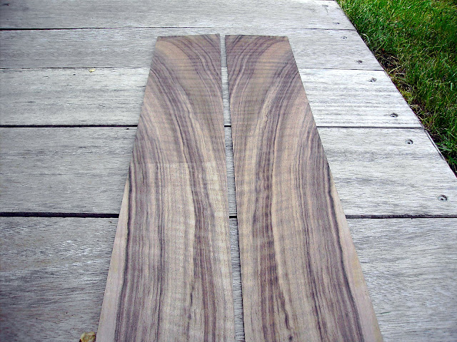

Comme je te dois du fric sur le ziricote ,FRANCOIS , je peux te fournir un set de noyer ondé comme celui que tu as vu dans le moule chez moi , si ça te dis .

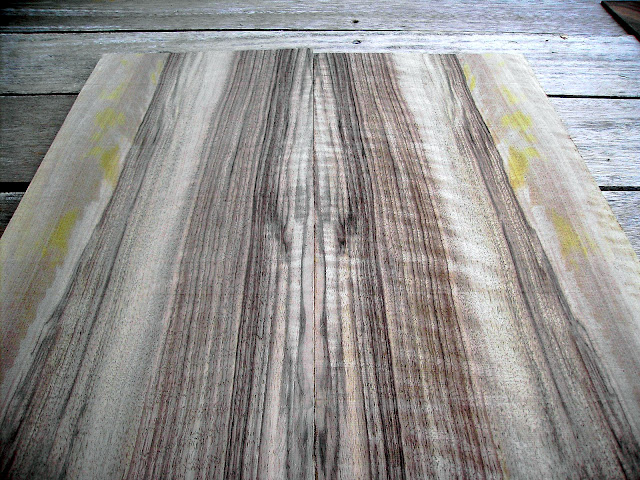

Tiens regardes , j'ai ça dans mon stock
les taches jaunes je sais pas ce que c'est , mais je pense que c'est en dehors d'un format OM

ouah, que de réponses! :)

merci, c'est super sympa! Ca me va tout à fait, c'est même trop ^^
Je te ramènerais une bouteille à l'occasion :) :beer:
