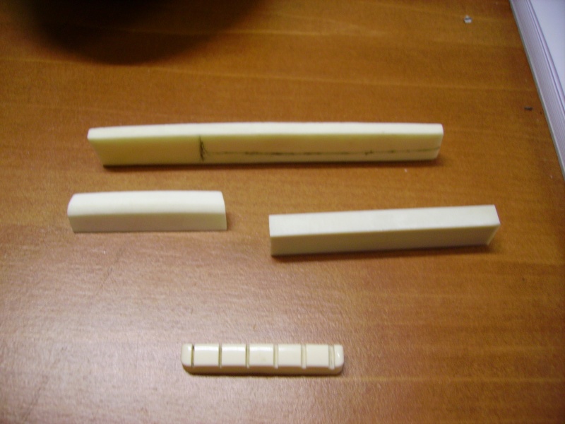

le problème est le suivant

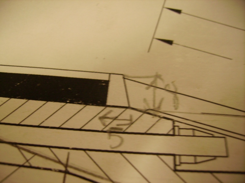

sur le plan le sillet fait 5 mm de large par 8 mm de haut
il se positionne entre le placage et la touche
et avec mes commandes j ai demandé des sillet lp et j ai reçu un tusq 6 mm de large, un martin
qui s'approchait des cotes 6 mm de large mais avec un angle dessous
et meme la copie lp avait un sillet de 6 mm
la question est cela existe des sillet de 5 mm de large ?
parsque sinon si je monte un 6 mm cela me rallonge de 1 mm mon manche donc ça me décale mes cotes ,la touche sera 1 mm plus loin ect....
et là ça m'embistrouille pour coller mon placage :sif:

Chez guitar-shop/luthimate, il y a des sillets de 5mm (en os, à façonner), c'est ce que je prends. Sinon pourquoi tu ne le rétrécie pas ? Un coup de papier et c'est marre, 'fin si c'est de l'os.

:beer: bon j ai une commande à passer donc je vais partir la dessus 5 mm pile :?:
oui c'est soit de l'os le martin à tailler dessous pour le remettre droit et à 5 mm en épaisseur je vais m'amuser :roll: sinon il y a du tusq c'est peut etre plus facile
merci c'est pas une légende :linux: c'est dingue tu dits sillet lp et on te file du 6 mm :pac:
le tusq ça sonne comme l'os ?
tu vas me dire fais les 2 tu verras :mrgreen:

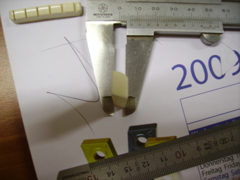

farev a écrit :Chez guitar-shop/luthimate, il y a des sillets de 5mm (en os, à façonner), c'est ce que je prends. Sinon pourquoi tu ne le rétrécie pas ? Un coup de papier et c'est marre, 'fin si c'est de l'os.
même si c'est du plastoque, un coup de meule, et hop, tu le tombe ton millimètre (et peut être tes ongles au passage ^^)
mais pareil que farev, je le réduirais, c'est plus simple.
parce que reculer d'un millimètre la touche, ça va te décaler ton chevalet et tout, non? (attend, je réfléchis en même temps... euh... oui, ça te le reculerait aussi)

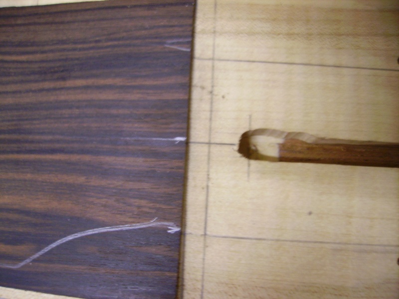

ludobag a écrit : et là ça m'embistrouille pour coller mon placage
Puisque tu n'as pas collé le placage, où est le problème ?

parsque maintenant je réflechie avant de faire des boulettes :wink: mais dés fois je les vois pas venir :roll: et la ça me semblait compliqué rallongé le le manche cote différentes ect....
il y a déja assez de mes aléas de fabrications sans en rajouter :mrgreen:
edith me dit j ai descendu le martin à 4.8mm d'un coté et 4.7 mm d'un autre :oops: j ai été trop loin
et à première vue le tusq à l'air aussi raide à poncer que l'os ,par contre pas du tout le meme son quand on le frappe plus aigue et plus raisonnant que l'os bien que le bout de tusq fasse presque le double je vais comparer les 2 :wink:

Tu rallonge ton manche, mais tu ne rallonge pas ton diapason, c'est ça qui est important. Quand a limer , poncer du tusq, il me semblait que ce n'était guère conseillé.

Moi non plus, a part faire pil-poil comme le plan, mais l'important c'est la longueur de la corde vibrante, que le sillet fasse 5mm ou 7mm. C'est la sortie du sillet qu'il faut prendre en compte, après son épaisseur c'est seulement un choix mecanique et/ou estetique. Dans ton cas avec un sillet de 6 mm, ben ton placage de tête aura 1 mm de moins, mais ton diapason sera le même .... ou alors j'ai vraiment rien compris :oops:
c'est exactement ce que je pensai donc si c'est faux on sera deux a n'avoir rien compris :mrgreen:
