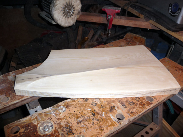

En attendant de recevoir les éclises pour terminer ma Strat light j'attaque un aviron guitare accoustique. J'utilise une planche de sapin alpin très sèche et je vais sculpter une palette d'aviron sur le principe des archtops . Je vais prendre modèle sur un aviron de pointe (s'utilise avec les deux mains la palette est plus grande)
ça devrait ressembler à ça:

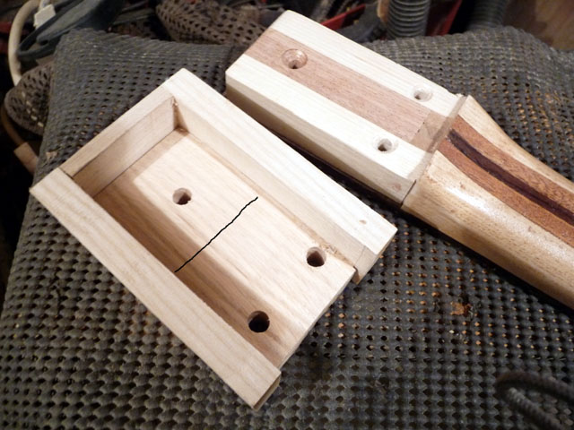

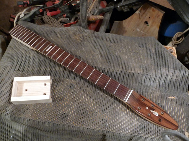

j'ai donc commencé par le manche composé de frêne sapelli et palissandre avec un truss rod simple compressif. les étapes de fabrication ne présentent pas trop d'intérêt voilà des images
le recto:
le verso:
et le talon,
la partie de la mortaise sur laquelle j'ai dessiné un trait noir est bombée au niveau du trait ; en serrant plus ou moins les trois boulons , (j'ai mis des écrous à frapper sous la touche) je peux régler l'angle du manche au quart de poil

Déja rien que le manche est superbe. Par contre, j'ai toujours pensé que le manche devait être en contact partout dans sa mortaise pour bien conduire le son ( surtout pour de l'acoustique ) mais dans ton cas, le manche ne va toucher le fond de la mortaiseque réellement sur la partie bombée. Quid du son ??
Et pas de point dégorabo, c'est une question... :D

fidler a écrit :Ouaip, le kayak en weissenborn ...
Ne pas confondre Kayack et aviron (c'est une réflexion récurrente dans le milieux spécialisé)
Merci d'avoir posé cette bonne question :idea: je ne sais pas , je tente :P , mais j'ai tellement lu de vérités et contre-vérités, pour ce qui est du son et du sustain que je vais essayer. On a dit que c'était mieux collé, d'un seul morceau ( espagne) , j'ai lu que vissé c'était nul. j'ai entendu des guitares chinoises en CTP qui sonnaient d'enfer ( pas toutes) . Ma dernière pseudo strat est montée un peu comme ça et elle vibre vraiment de partout contre mon ventre etc..
Alors j'essaie comme cela je saurai :wink:
Re: Un aviron Acoustique
si tu as le temps, l'envie, et la motivation, rien ne vaut de se faire son propre avis...
De toute façon , avec un manche vissé il sera toujours temps de reprendre la défonce et de remettre une cale si le résultat n'est pas probant.

Mais tu le regles par ou ton truss ?

MrPillow a écrit :Mais tu le regles par ou ton truss ?
c'est un truss qui fonctionne en maintenant la pression dans le sens de la longueur il n'est là que pour empêcher les déformations j'avais vu ça sur le
site de Frank Ford. En général je le serre bien au montage et ensuite il n'y a rien à retoucher, s'il fallait, l'écrou est à la base de la tête sur celle là habituellement je le met de l'autre côté c'est un peu plus accessible
aymaleo a écrit :De toute façon , avec un manche vissé il sera toujours temps de reprendre la défonce et de remettre une cale si le résultat n'est pas probant.
exactement :beer:

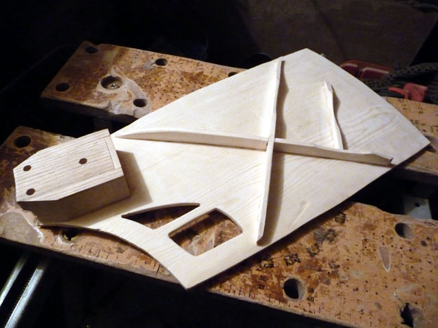

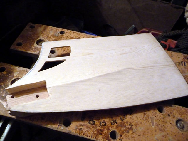

J'avance un peu; j'ai sculpé le gros oeuvre de la table coté face à la meuleuse
Finalement je vais faire l'ouie dans la table en haut côté aigus les éclisses ne seront pas assez hautes côté manche

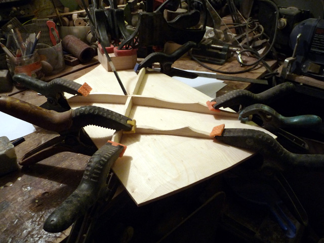

la table est amainsie au rabot, le barrage dégrossi est au collage
résultat:

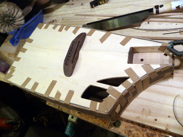

la suite avec le collage des filets en lacewood
demain bouche porage et vernis

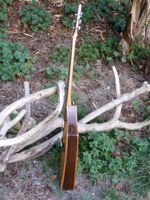

voilà c'est vernis:
le son est plutôt blues style parlor Robert Jhonson, c'est ce que j'avais prévu et espéré levolume esconvenable malgré une caisse assez fine
quelques images:
la caisse:
ça devrait plaire sur les plans d'eau d'aviron :P
caracteristiques:
éclisses palissandre indien
manche Sapelli+frêne
touche, palissandre
filets Lacewood
table épicéa de Savoie
vernis gomme laque
mécaniques Guitar gétish
