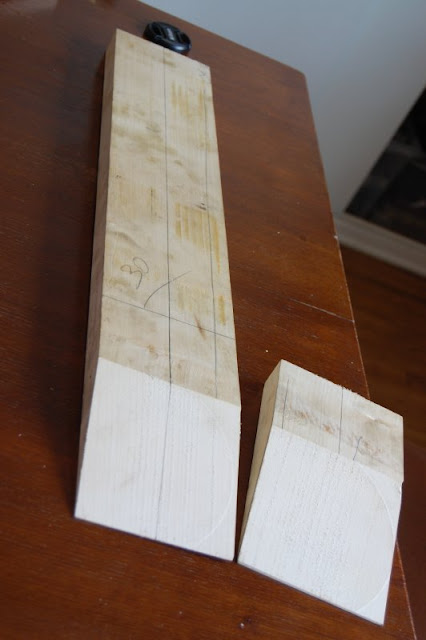

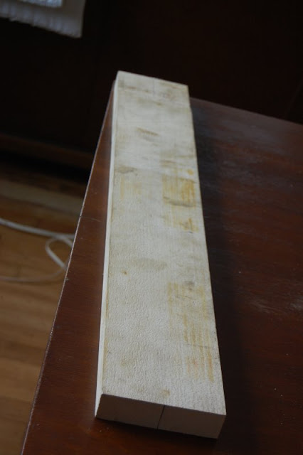

mon manche (enfin... la planche):
coupé:
collé:
bon sur cette photo le collage fait très crado mais ça ce verra plus aprés.

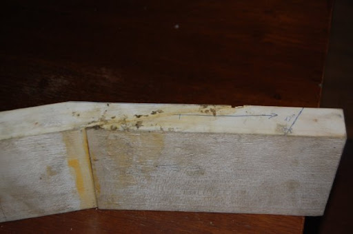

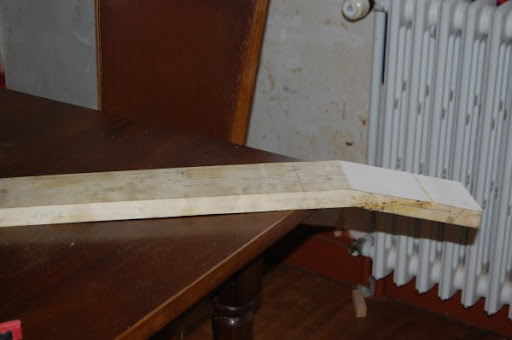

donc voici quelques photos des etapes de fabrication de mon manche:
usinage du tenon+collage du talon
usinage du canal de la vis de reglage
plaquage de tete avec du padouk de recup'(qui n'etait pas prevu au depart!!)et perçage des trous de mecaniques
