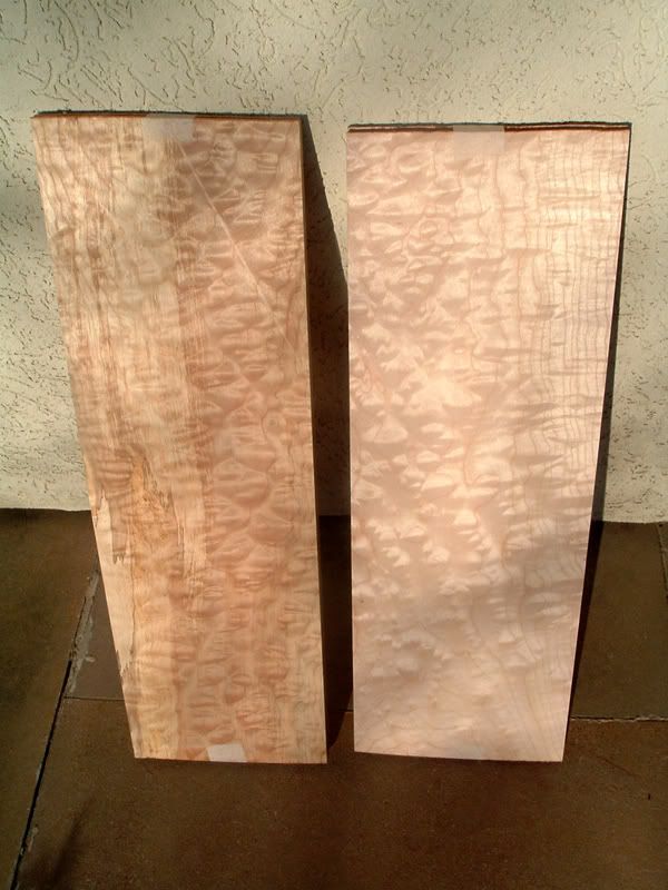

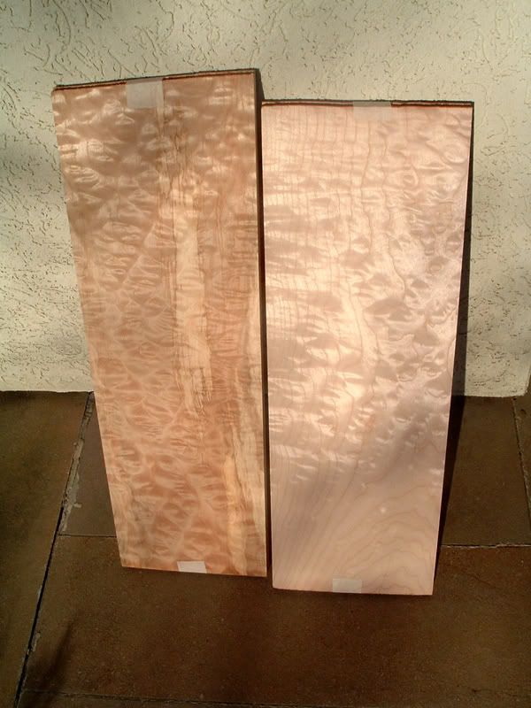

J'ai déjà une partie des pièces de bois qui serviront à la construction de cette basse, de l'acajou-like à la pelle, mais c'est de ces deux sets d'érable que je pense tirer une des plus belles parties de l'instrument, à savoir le dos et la table (l'érable pommelé clair pour la table, le bizarre orangé spalted pour le dos) :

Oui je deviens petit à petit un inconditionnel de l'érable figuré...J'avais eu un coup de coeur pour ces deux tables en 2 morceaux (épaisseur 7mm) provenant du même arbre, et j'ai envie d'une finition naturelle...
Il faut que je me penche sur les plans, j'ai ma petite idée pour une double-cut, avec design un peu en dehors des sentiers battus. J'y travaille et je poste après coup.

C'est pas de la figuration ça. C'est du premier rôle!!! Et pas du jeune premier!

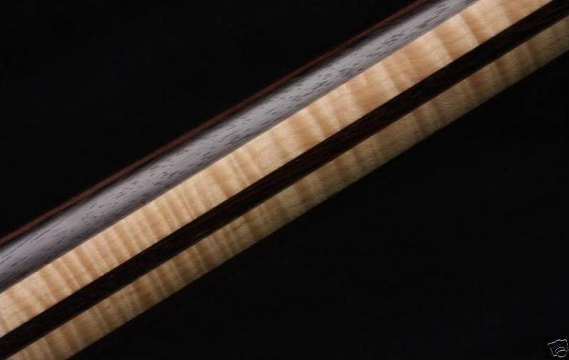

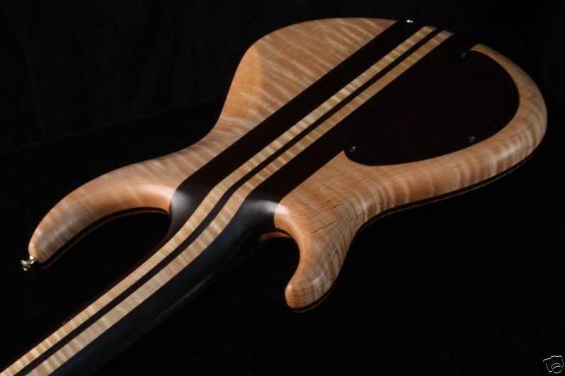

J'ai trouvé le parfait exemple du "sandwichage" que j'aimerais réaliser, tant pour le corps que pour le manche :
J'aime beaucoup les multiplis de manches en "négatif" (à dominante foncée), et j'aime l'idée que le pli intérieur du corps rejoigne harmonieusement ceux des bords de manche.

:shock: Waou ! le contraste du multipli, terrible.
