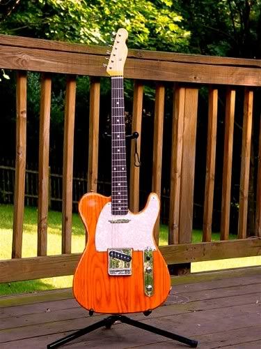

Une Tele avec des TV Jones like... ça DOIT être impérativement... ORANGE !!! :linux:
je vais essayer d'en trouver une mieux...

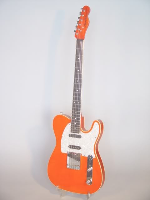

LGDA
Messages : 2552
Re: Nouveau projet sur base telecaster thinline
Message par LGDA »
Comme ça, avec un binding blanc... le bonheur :roi:
