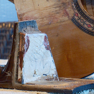

Donc on commence par décoller le manche, on sort le fer à repasser, le vaporetto, on chauffe et vaporise, et rien ...
J'ai bien l'impression que le manche a été recollé à l'epoxy. Je sors l'acétone et tente le coup, j'arrive petit à petit à décoller la table de la touche au couteau et en imbibant d'acétone, j'essaye également d'en faire passer dans le tenon, et quelques coups de massette sur le talon plus tard, j'arrive à ça :
un détail de la zone de collage (à cliquer)
On voit des résidus rougeâtre de cette :kalash: de colle. On voit aussi qu'un bout du placage de la table est resté sur la touche, bon ... c'était à prévoir.
