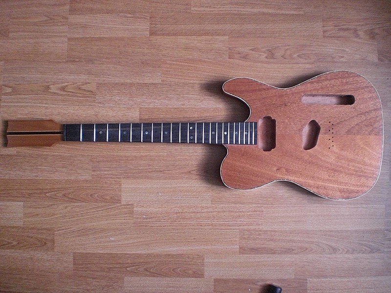

Bonjour,
Voici les photos de mon projet, bien avancé: un corps de Télécaster en acajou monté avec un manche collé type Gibson:
Ici
comme vous pouvez le voir, les défonces micros sont pur accueillir un humbucker en position neck, avec un contour micro chromé, en bridge un micro Telecaster avec son chevalet classique. la plaque de sélection micros/ potentiomètres est également de type Tele:
Ici

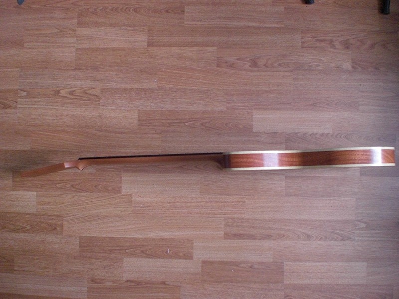

Et de profil (la tète est inclinée):
Ici
binding type ivoire, purfling abalone.
Le manche est en acajou 5 pièces (acajou/érable/palissandre/érable/acajou), fait de A à Z à la main, la touche est de diapason Fender en ébène de chez St Mac, 22 frettes, jonction à la 16ème.
Le corps vient de chez http://www.guitare-shop.com/ , c'est à dire un contournage simple Telecaster (sans les défonces) car je n'ai pas le matos pour faire correctement une découpe du corps sur une épaisseur de 5cm.
Je compte faire les micros également avec un kit de chez St Mac (déjà fait précédemment), dont j'attends le colis avec les mécaniques.
J'ai fait une première couche (x2) de vernis au tampon pour teindre le bois, puis suivra un vernis avec durcisseur.
Alors, vos impressions? (mes excuses pour le format des photos XXL)
Pierre

Cet hybride promet d'etre un chef d'oeuvre ! Je me suis intéressé à quelques tentatives de mix fender / gibson ces derniers temps (ex : http://www.saintblues.com/ faut aimer...) et la tienne apparait déja comme particulièrement soignée et d'un savant mélange entre les deux.
Le vice aurait pu etre pousséjusqu'à galber la table de cette telespaulster...

Elle est très chouette ta petite gibder, j'ai me pas trop non plus les têtes fender encore que celle de la télé est soft.
