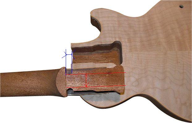

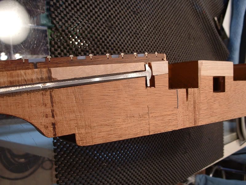

J'ai trouvé ces quelques clichés alors que je cherchais des infos sur la lutherie des Les Paul et, au delà du gâchis d'avoir découpé pareille guitare, j'ai trouvé intéressant de pouvoir avoir un recul par rapport à ce qu'on sait mais qui reste toujours caché finalement... :

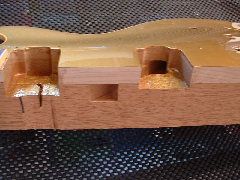

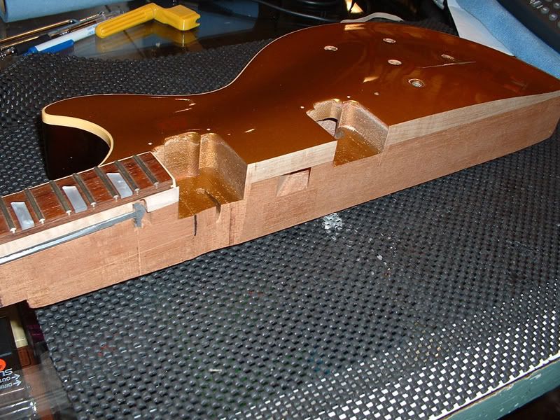

Cavités et long tenon :
Celle ci fait peur...Y'a rien sous la défonce de tête de truss !!! On comprends pourquoi ca casse très souvent là les Gibss :
Et cette vue de l'angle de renversement du manche est particulièrement intéressante pour les newbies et les autres, on voit aussi la courbure du truss avec la cale de contrainte en érable :

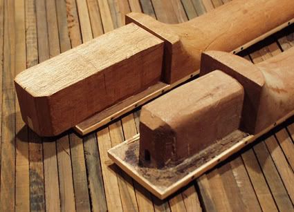

Détails sur les longueurs de tenons de manche

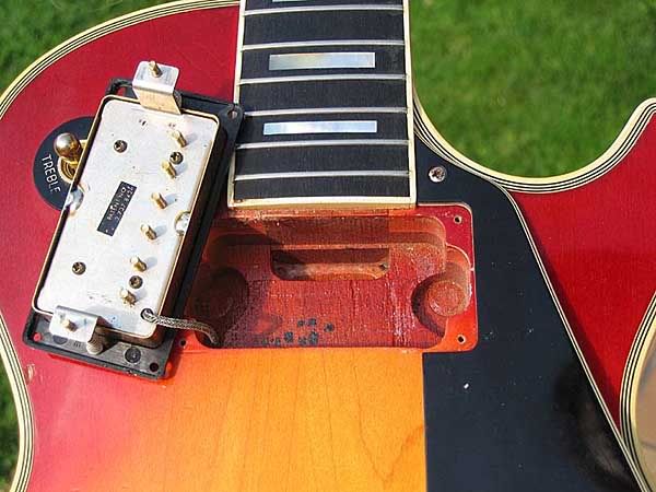

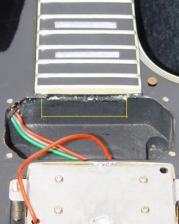

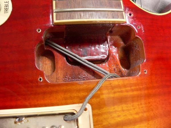

ya des photos qui trainent sur le fofo avec des neck pocket qui font très peur! celui ci est pas trop mal...

Il y a un assemblage par rainure et languette entre la touche et le filet ?
on ne trouve pas des filets comme ça dans le commerce.
Re: Autopsie d'une gratte : la Les Paul en coupe
bernard1269 a écrit :Il y a un assemblage par rainure et languette entre la touche et le filet ?
A mon avis, gain de temps au montage. Et vu que la touche doit être faite à la CN, ça doit vraiment aller vite... :mrgreen:

Quand on voit la coupe de la jonction manche /tête, on se dit que la volute, c'était pas du luxe, et que c'est quand même un biais de production incroyable; d'ailleurs, je ne sais plus qui, un grand réparateur (Genre Ed Roman, ou les gars de chez Gruhn, ou de Mandolin Brothers) disaient dans un article que s'ils avaient recollé des centaines de têtes de Gibson, ils n'avaient jamais eu à recoller des têtes de copies de Gibson! Les copies seraient mieux faites?

la premiere et seule fois que j'ai reglé le truss de celle d'elliott, j'ai pris appui sur le tete pour tourner la clé.
une fraction de seconde, j'ai cru que j'allais péter la tete. je me demande meme si cette photo ne fait pas partie de celles qui ont défilé devant moi a cet instant de solitude :shock:
le binding de touche en profilé a queue de sapin, ca doit envoyer du gros avec un peu de colle et une plaqueuse de chant :linux:
le tenon mortaise est carrement bien :wink: c'est gibson qui la coupé :?: :lol: ils l'ont pas choisis au hasard
par contre les frettes comme elles sont bien posé je suis fin déprimé :(
et aussi c'est dommage on voit pas le manche en entier parsqu il doit pas avoir beaucoup de bois entre le truss et le dos du manche au milieu :wink:
t'as vu le jeu en dessous du pied de la frette?
nous, on met des dixiemes, eux ils mettent 1mm.
maintenant, je vais mettre 1mm.
pour que ca sonne lp. :sif: :mrgreen:
et pour plus flipper a chaque fois que j'en enfonce une... sur la bleue j'en avais une qu'il a fallu écrêter d'un coté pour rattraper une erreur de profondeur :viking:

J'ai trouvé un détail sur les différentes longueurs de tenons (vous remarquerez au passage la précision extrême des plans de joints hein? :malade: ), je fouine pour la coupe du manche :
Sur le premier, on dirait un "tenon à bascule"... Tu peux régler l'angle de renversement comme tu veux, m'enfin qu'est ce que c'est laid...
Les tenons vus sous un autre angle, pas mal de monde ici connait bien ces éléments, mais ca peut servir aux newbies :
Tenon "court" :
Tenon "moyen" :
Tenon "long" :
Une alternative à l'aspect "rectangulaire" des tenons traditionnels Gibson :

tubart a écrit :Une alternative à l'aspect "rectangulaire" des tenons traditionnels Gibson :
oui c'est quand meme pas simple à usiner non plus et le degagement rond fait prerdre une surface énorme de collage et réduit le tenon en largeur de beaucoup quand meme :?
cela revient a un tenon de la largeur rouge et en bleu c'est des chambre acoustiques :mrgreen:

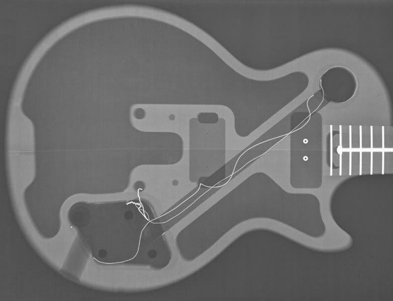

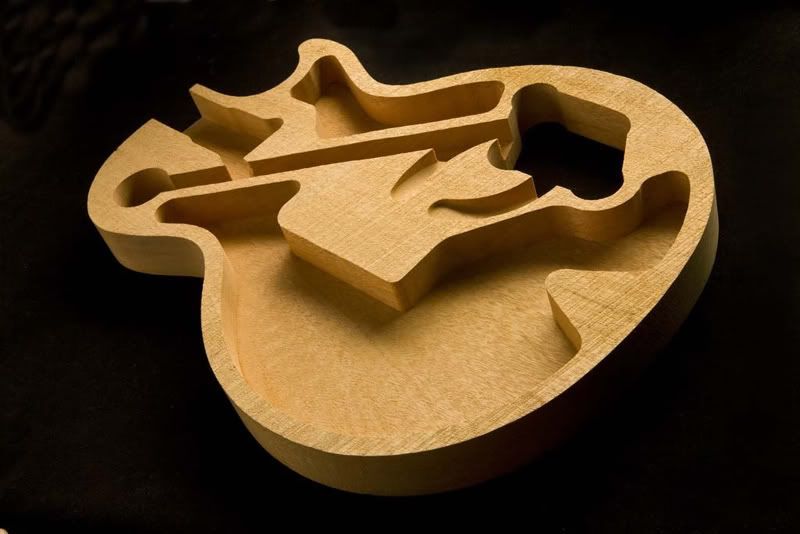

Sinon, cette radio est intéressante aussi, pour ce qui est des chambres acoustiques dans les Les Pauls, ici un modèle "BFG" :

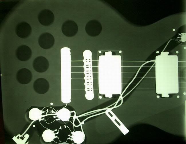

Ici les chambres acoustiques de la "Gibson Dark Fire" :
Ci dessous un autre modèle de Les Paul Standard de 1988 avec différentes petites chambres circulaires dans le corps, le but étant apparemment d'augmenter certaines plages de fréquences...
