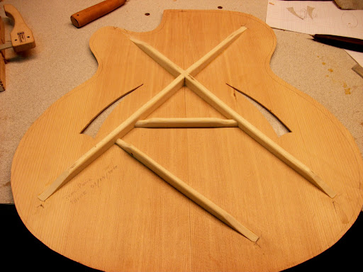

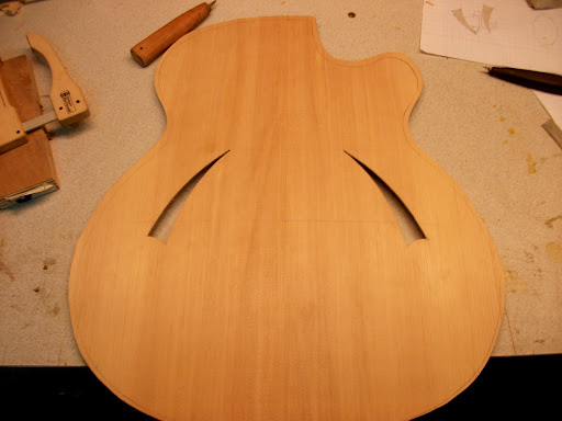

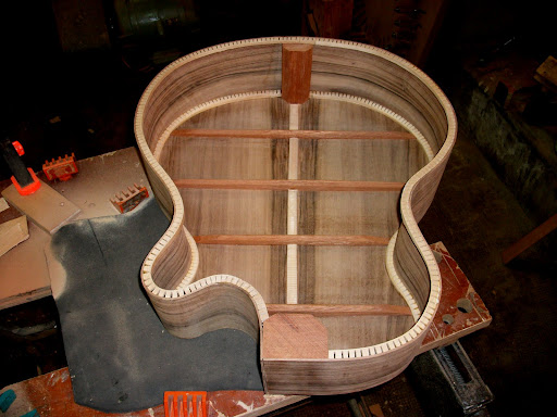

Comme son nom l'indique , elle va être spéciale , pas vraiment manouche , pas arch top (trop couteux en bois) , table et fond , bien bombés quand même , un barrage type arch top , juste un X , un cordier en ébène , et un chevalet réglable en ébène aussi , au niveau son , j'éspère que ça sera à mi-chemin entre les deux styles , enfin tout ça est une autre histoire , on verra bien :mrgreen:

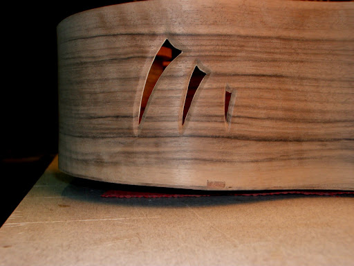

Ah oui , aussi il y aura des ouies , et certainement une "rosace" d'éclisses , je sais pas si ça a un nom d'ailleurs cette chose .
Voila il y a déjà du copeau , pas d'électricité pour l'instant , tout à la main , j'en tire pas une gloire particulière , mais qu'est ce que c'est reposant au niveau bruit :D

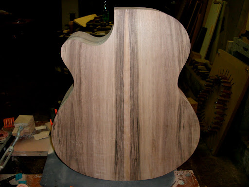

Ton fond et tes éclisses sont magnifiques ! La table est peut être plus sobre mais jolie également :beer:

ah ben tu m'étonnes!
le fond est magnifique!
ca ressemble a mon projet avorté de manouche à ouies nylon.
je vais suivre le sujet de facon assidue...
déja une question: tu as défini comment la courbure du X, et pour le tailler tu as fait méthde Tomate?
Et vraiment, :bande: le fond!!!!

tu as combien de mm pour le bombé?
la caisse fait quelle taille a peu près?
12 Mm pour la table , 14 pour le fond
490 X 410 Mm
Alors je l'ai défini au pif , comme presque tout ce que je fais :mrgreen:
et j'ai taillé les barres au rabot , racloir et papier de verre .

Curieux de voir le barrage qui supportera la pression du chevalet! :baleze:
Messages : 2792
Re: la spéciale
Le barrage , c'est un curieux mélange , je sais pas trop pourquoi mais je le sens bien , enfin pas trop mal :mrgreen: Pour l'instant il n'est pas affiné de manière définitive .

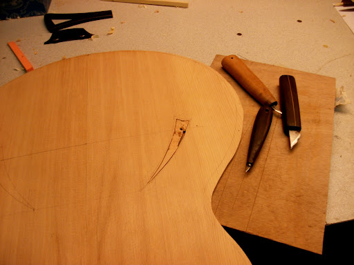

Les ouies , finalement je me suis éloigné d'une forme classique , sont ouvertes au canif parce que c'est quand même très fragile , je pense d'ailleurs doubler la table sous les ouies avec un placage pour renforcer un peu.

La table c'est quoi ?
Une table flat top, 4 ou 5 mm ?

Une question, on ne voit jamais de plan dans tes topics (où alors j'ai mal vu .... :mrgreen: ),tu travailles à la volée ?!... :wink:
Messages : 2792
Re: la spéciale
Ptitmarseillais a écrit :Un jour tu m'as m'achever Jipé ..... :rip:
Non tu n'as pas mal vu , je ne fait jamais de plan , juste un vague plan sur règle quand je change de diapason sur lequel je trace la longueur de corde vibrante l'emplacement du sillet , du chevalet , et la longueur de la caisse , mais c'est pas un exemple à suivre , c'est pas bien :oops:

Les barrages qui ne vont pas s'encastrer dans les éclisses ça me fait peur... :?
Messages : 2792
Re: la spéciale
hyperion a écrit :Les barrages qui ne vont pas s'encastrer dans les éclisses ça me fait peur... :?
Moi aussi :roll: :roll:
J'ai fait les machins , les trucs , enfin les trous quoi dans l'éclisse :mrgreen: Pour le moment c'est brut de canif , il y a un peu de rectif à venir , ça fait pas très longtemps que j'ai appris à affuter ces outils et à m'en servir, mais c'est une grande découverte , c'est d'une efficacité redoutable .
