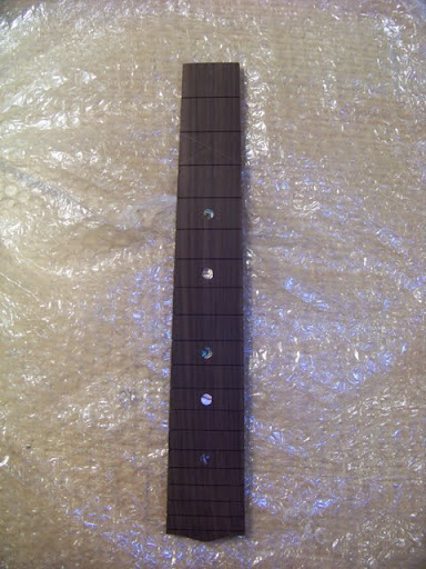

Un petit aperçu de la touche avec l'abalone, c'est quant même plus joli!!!!

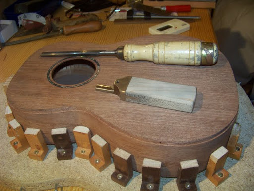

Y plus qu'a!

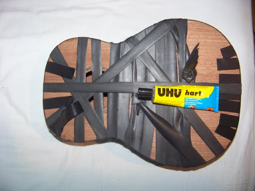

Et voila on ferme, on peu de stresse quant meme cette étape, j'espere n'avoir rien oublié ou fait de connerie qui m'obligera a rouvrir la boite.
Au passage j'ai fabriqué des pettites presses à tabler qui sont fort efficaces car leur bout d'élastique fourni dans le kit ne me convient pas du tout.

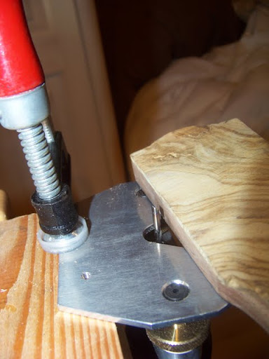

On donne la forme du placage à la tête avec un petite fraise faite maison inspiré par la video de LMII qui a été postée sur le forum

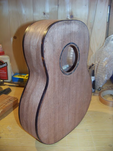

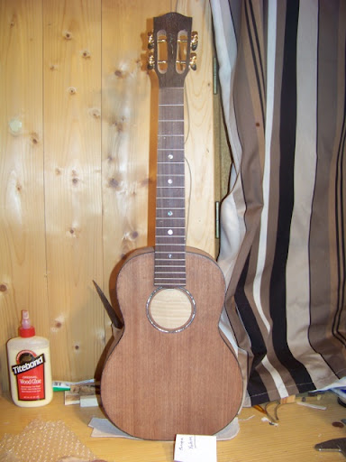

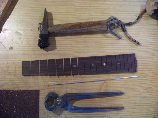

Bonjour à tous, voila comment j'ai avancé sur ce petit uku:
Frettage de la touche
La boite avec ses filets
ET un petit montage à blanc pour voir ce que ca va donner!!

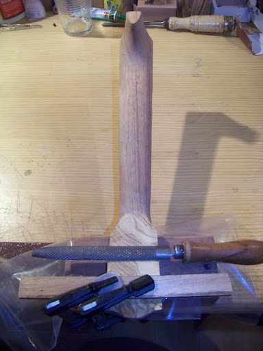

tekalekatan j'ai commencé à donner la bonne courbe à ma jonction corps manche, j'ai procédé comme prévu. Cette technique je pense est la meilleur, j'ai scotché un morceaux d'abrasif grains 120 sur le corps et j'ai frotté le manche contre, c'est très long mais au moins ca plaque bien maintenant.
Du papier de verre, de l'huile de coude, avoir du temps devant soit, et c'est parti!!!

C'est aussi cette technique que je souhaitais utiliser, mais alors : 'Comment as-tu fait pour poncer ton manche de façon droite et ne pas dévier par rapport au corps ?"

Poncage de la jonction corps manche, pour repondre à ta question tekalekatan j'ai tanté de garder des mes deux trais le plus dans l'axe possible en y allant tout doucement.

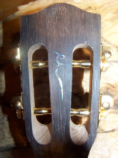

défonce de la tete pour l'incrustation de mon logo.
Et voila le logo incrusté.
