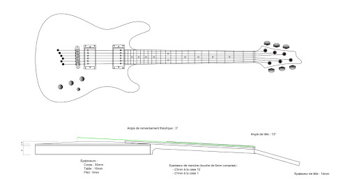

Là, j'suis avec Kenzo, on a bossé sur les plans ce week-end, on en est là:
Quelques caractèristiques :
- Manche revu dimensions Strat, 41.9mm au sillet et 55.6 en bout de touche.
- Diapason 640
- 22 cases
- érable ondé pour la table
- touche ébène, avec filet ébène et contre filet érable
- corps et manche en ????
- teinte rouge/bordeau comme sur la photo (ou pas) sans le sunburst (ou pas)
Reste pas mal de points à déterminer, de lecture de FAQ, de projets et de Tuto!
Si vous voyez un truc qui bug, n'hésitez pas!
