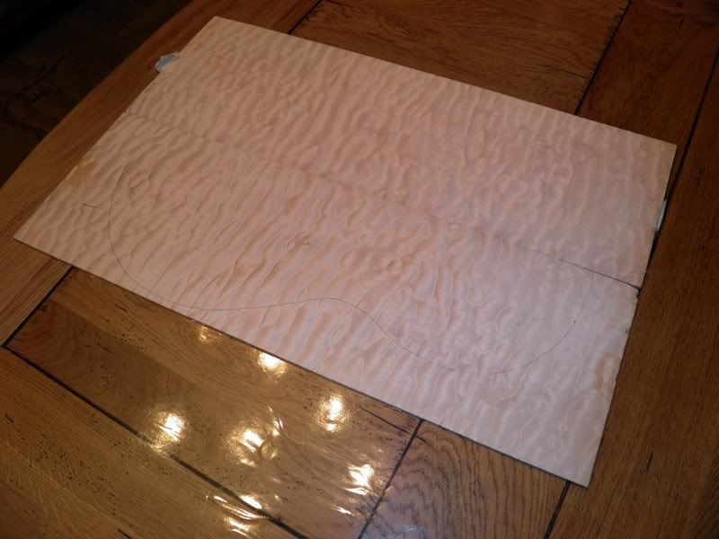

Salut à tous
Devant la multitude de magnifiques projets de guitares acoustiques du forum, l'envie grandissante de me lancer me pousse à envisager plus sérieusement un projet rangé dans un coin de ma tête (parmi d'autres...).
J'ai essayé il y a quelques mois une Jumbo éclisses/fond/manche érable qui m'a beaucoup plu. Au cours de mes errances chez différents fournisseurs de bois, j'ai trouvé une espèce de Gaint Graal, un magnifique set appairé en érable flammé canadien au format normalement prévu pour une jumbo (à vérifier).
Deux idées me trottent dans la tête : celui d'une guitare jazz et celui d'une Jumbo, avec une nette préférence pour le 2e.
Maintenant, devant la splendeur du dessin de ce ces 2 morceaux de bois, je n'arrête pas de fouiner à droite à gauche pour trouver de quoi faire des éclisses avec un bois aussi bien figuré, et je ne trouve pas...
Alors j'ai pensé à cintrer de l'érable standard, et plaquer celui ci avec un bel érable de 0.6mm flammé, que je ne trouve pas non plus.
Je vois dans le placage l'avantage de pouvoir être collé après cintrage des éclisses en érable (enfin, j'imagine ça comme ça), et ainsi éviter tout risque de brûlure sur ce bois clair.
Première hésitation... J'aime (comme...tout le monde) quand le fond et les éclisses d'une acoustique sont figurés de manière identique, hors j'ai en ma possession du très beau placage érable ondé, mais je ne trouve pas de flammé ressemblant à ce que j'ai... :?
Alors voilà... zglourps. Dans l'absolu, des éclisses foncées apporteraient peut être un look différent, contrastant entre l'érable du fond et l'épicéa de la table. Histoire de ne pas mettre cote à cote érable flammé et érable ondé...
Vos avis?

Mon érable :
Voilà. Il est superbe, très figuré, très régulier, d'ou peut être la difficulté à trouver un rendu proche (je suis bien conscient que ça se trouve, mais pour l'instant, ya pas)
:wink: et oui l'histoire de la planche quilted à débiter est de loin la meilleure solution...Galadan a écrit :Faut savoir chercher, ou plutôt chercher différemment quand une piste se révèle maigre.
