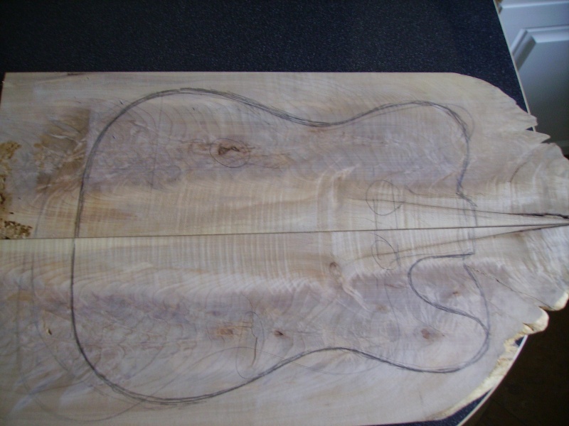

comme je dois sauver cette table :viking:
ça doit tenir :twisted: (d'ailleur c'est le seul truc qui tient dedans :evil: )

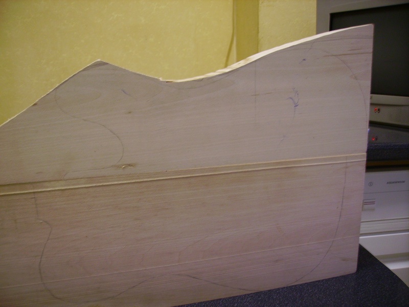

là elle est sous poids car particulièrement gondoller (stockage pas dans un endroit approprier :roll: vu que je pensais la foutre au feu )
on va voir comment ça revient :viking:

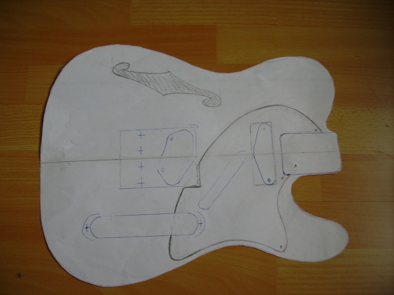

Au moins t'auras pas de problème pour faire le plan cette fois! :prr:

une fender une fois que les gabarit sont fait ça va vite :wink: puis j ai envie de copeaux et j'attend toujours mes colis donc je m'occupe :beer: (le plan est déja fait :prr: merci kenz)

un petit dessin rapide de la plaque pour cacher cette fissure

en fait il y a 2 cotés de dégauchis (ceux que j ai mis à plat sur mon médium et le joint ,d'ailleurs la grosse dégau elle arrache :? )
mais bon je m'en fou tant que la joint est bien plaqué parsque après le corps va maigrir cavité et épaisseur de 45 mm je vais descendre à 37 mm vu que la table fait 7 ou 8 mm ça dépend du sens du vent :mrgreen: )
et c'est super agréable à travailler le tilleul c'est mou :beer:
