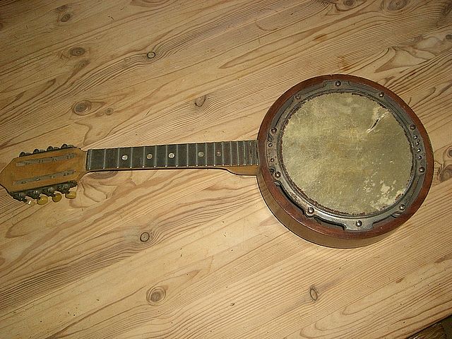

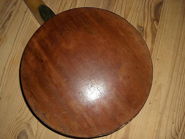

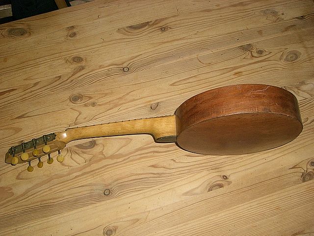

Bonjour,
je viens de dénicher un banjo mandoline que j'aimerais remettre en état, en suivant les règles de l'art.
Avant de me lancer, j'aimerais connaitre votre avis sur la bête, car je n'ai aucun historique dessus.
Je ne connais pas son époque.
Je ne suis pas sûr que ce soit un vrai instrument (même si je l'espère fermement !).
Il est quand même bien abimé malgré des apparences proprettes :
Enfin tout cela en image :
Pile et face
sur la tranche
la peau

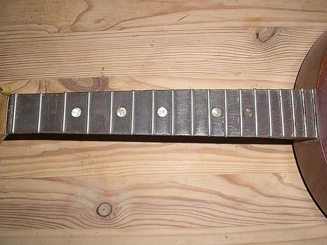

la touche :

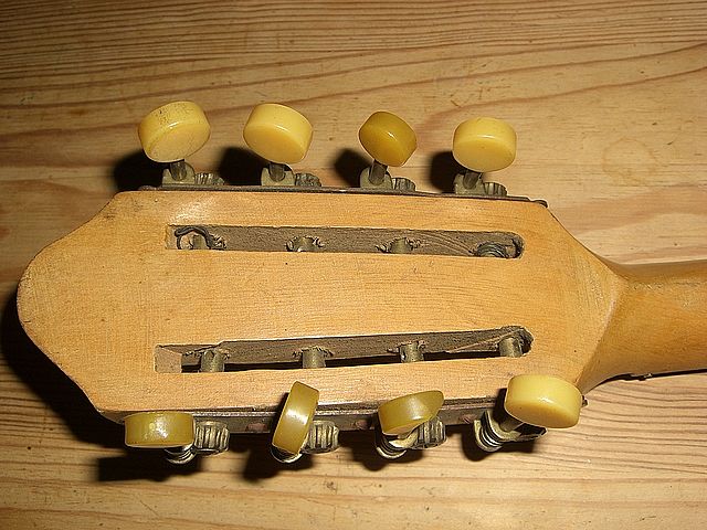

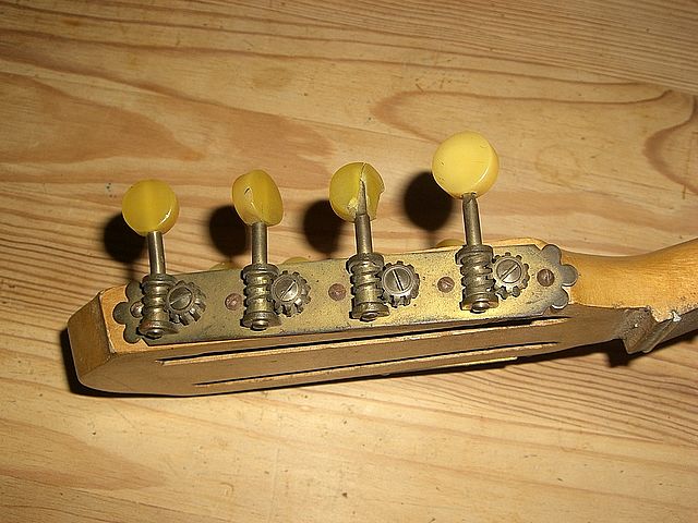

La tête et les mécas
Le dos

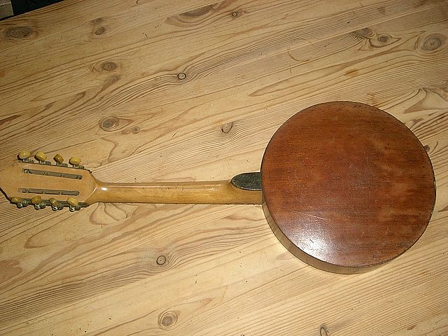

La photo est mauvaise, mais on dirait que la touche et le manche ne font qu'un. Est-ce possible ?
Enfin voilà la bête. Pensez vous qu'il soit envisageable de m'engager dans ce projet ? :warning:
Une idée sur la datation ? Le carbone 14 n'a rien donné ! :siffle:
Par avance merci de vos commentaires. :beer:
A bientôt.

Si tu regardes bien Ebay ou Leboncoin, etc... tu vois qu'il y a eu à une époque en France 1,8 banjos mandolines par habitants, et Dieu sait pourtant que c'est un instrument ingrat à jouer, si on y met les 8 cordes au bon diapason!

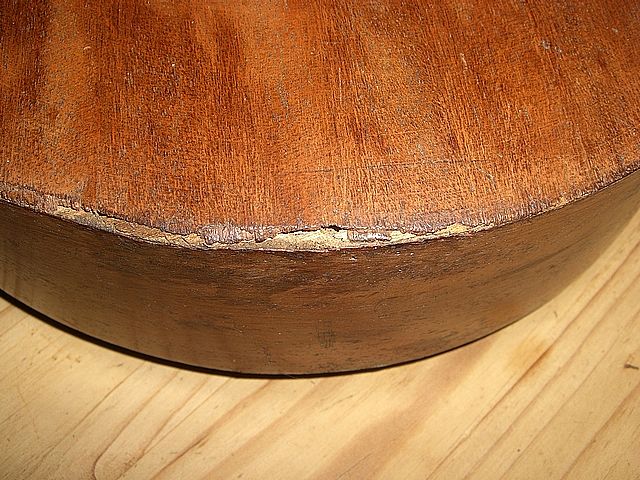

Ton projet est plus que faisable.le dos est en placage d'acajou un peu entamé : un feuillurage et un binding en acajou (avec une chtite lame en érable clair) lui redonnerait belle allure et réglerait ton problème.

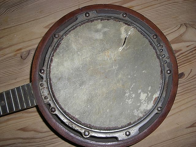

Pour les joies de l'installation de la peau animale tendue, lance-toi, mais garde la peau actuelle si jamais tu en as marre du côté caractériel de la peau animale mouillée : tu pourras toujours faire une rustine sur l'arrière de la peau et la remettre!

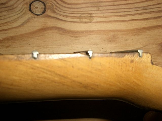

Un refrettage est crucial, profite-en pour resurfacer la touche, et mets de la frette basse, parce que jouer juste sur ce diapason avec des frettes hautes, c'est la galère.
Ne mégote pas sur le chevalet mais fends toi d'un vrai chevalet de banjo.
Enfin, pour le fun d'en jouer, tiens t'en à 4 cordes, genre cavaquinho ou ukulélé, des argentines ou des Black Nylon. parce qu'avec 8 franchement, on passe beaucoup de temps à s'accorder sur ce genre d'instrument!

C'est typiquement le genre d'instruments (avec les vieilles mandolines :wink: ) que les luthiers voient passer toutes les semaines pour en refuser la restauration tant la somme de boulot dépasse allègrement sa valeur financière. Comme dit Bigsteve il s'en est fabriqué et vendu des caisses entre les deux guerres (le tien semble plus récent), rien que dans ma famille paternelle où il n'y avait pas de "vrais" musiciens j'en ai récupéré deux.
Les petits orchestres de famille étaient très courants autrefois, une manière de meubler agréablement les soirées avant que la télé ne viennent tuer la convivialité...

Bon, vous me rassurez ! :wink:
Je vais aller voir les définitions de "feuillurage" (feuilludesespoire feuillueviellesseennemie), binding, frette basse, faire une lame (en érable clair), en espérant trouver des vidéos (oui, c'est vrai, ça ressemble à une question déguisée ! mais je vais chercher!)
La télé a tué la convivialité dis-tu caribou. Une de mes chansons préférés c'est "la télé en panne" de Pierre Perret, mais j'aime bien aussi le rock'n'roll et la java, la cornemuse et prendre le bateau.
Fidler, on dirait qu'y un gars qui s'amuse à mettre des coups de sabre dans les peaux de nos banjos. C'est pour pas qu'on s'ennuie. Sympa le gars, faudrait le décorer. :beer:
Au fait, je peux la démonter en entier la bête :viking: ? Ca risque rien ?

Bon, j'ai trouver quelques définitions : binding=filets
Je me permet néanmoins, cependant, en dépit parfois du bons sens, de poser quelques questions de néophyte, toute plus :censure: les unes que les autres ... :viking:
"un feuillurage et un binding en acajou (avec une chtite lame en érable clair) lui redonnerait belle allure"
Si je comprends bien, le binding que tu me conseilles, ce serait un genre de sandwich une tranche d'érable clair entre deux tranche d'acajou.
Je n'ai pas bien compris ce qu'est le feuillurage, malgré une recherche dans les termes de lutherie (pas de def), et dans les topics, je n'ai pas capté, alors je veux bien un petit éclaircissement, genre érable clair :con:
"resurfacer la touche"
Là, je pense qu'il est nécessaire d'enlever les frettes et de poncer la touche ? :siffle:

ok, feuillurage, feuillure !
Du coup, j'ai découvert le projet de poyus, magnifique : http://lutherie-amateur.com/Forum/viewt ... 14#p396114 :app:
