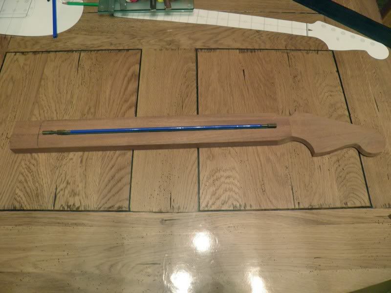

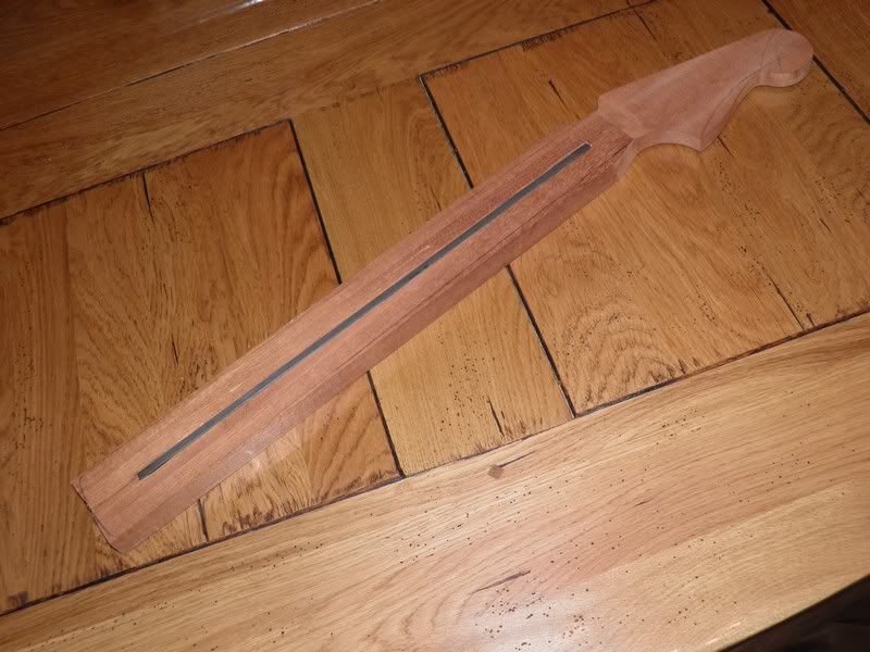

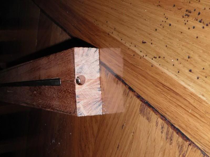

Voici donc l'ébauche de manche composé de 4 morceaux de sapelli contre-collés. J'avais déjà fait le canal de trussrod, il fallait le faire déboucher pour dégager un accès à la tête de truss
c'est fait... comme un goret :| (scusez pour la photo de travers, j'ai fait ça avec photofiltre c'était OK; sous windows c'est OK mais photobucket le remet de travers :heu: )

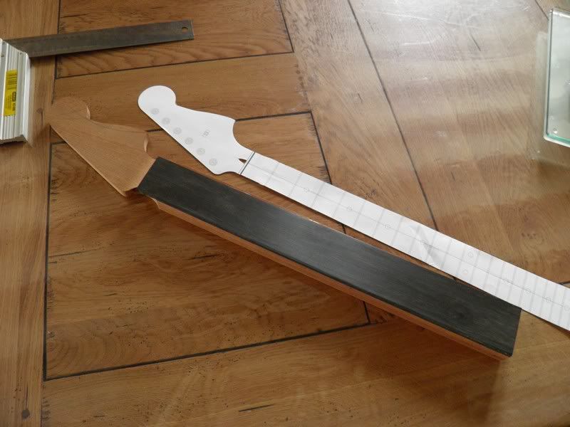

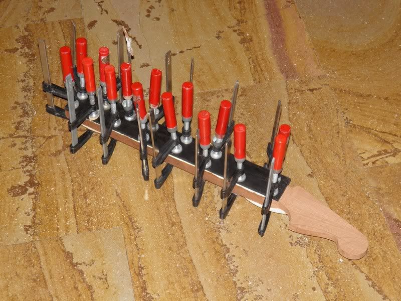

Hier soir, collage de la touche :
On enlève l'armée de serre-joints :

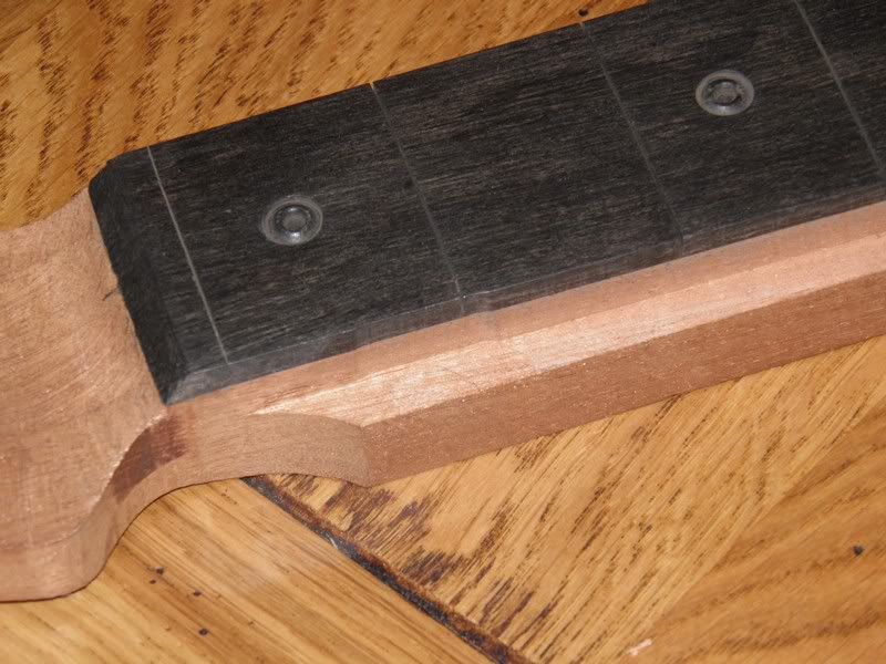

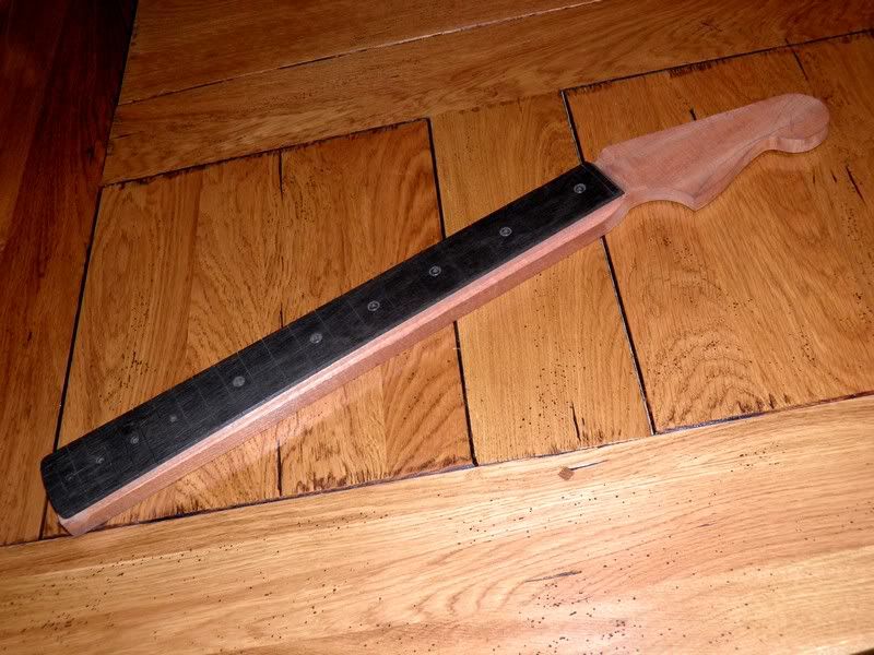

Et c'est parti pour slottage, radiusage, et amorçage des défonces d'inlays :
J'ai détouré la touche en laissant un peu de marge...
Et heureusement !
Voilà pour aujourd'hui.
Il va me falloir acheter les inlays en nacre, je ne vais pas en avoir assez dans ce qu'il me reste de plaques.
