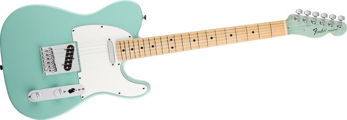

J'ai un pote qui a une jolie tele mex blanche avec pickguard noir et touche érable. J'aime bien sa sobriété, mais il ne se sentirai plus pisser d'imaginer qu'il m'influence :mrgreen:
Du coup, je cherche une couleur bien old, limite passée ou délavée. J'aime beaucoup le surf green:
