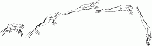

et pour le decorum de la touche faire un truc style bird de prs mais a la place des zosios faire la décomposition du saut d'une grenouille :D genre :
Ai-je commis des erreur, faute de gout, ou autres? Ce projet est il viable mécaniquement (j'ai un peu peur du corps creusé)? Il manque encore des cotes sur le plan mais j'y travail :D (et ça prendra un peu de temps car le boulot avant tout mais je ne suis pas un grand pressé ;) )

Trois remarques rapides (juste parce que si on dit tous que c'est bien, ca aide pas beaucoup :) ) :
-L'incrustation des boutons sur la guitare en photo n'est peut etre pas la plus grosse réussite de la guitare.
-Tu dis que tu va les faire en inox : En argenté je suis pas sûr que ca aille aussi bien avec le vert,à voir
-L'avantage de l'oiseau qui vole, c'est que c'est naturel d'avoir les étapes sur une ligne. Avec une grenouille, la courbe risque de mal aller avec la forme de la touche. Il faudra probablement faire quelques simulations avant de trouver la bonne planche et la bonne répartition des incrustations, mais ca devrait le faire.

jaunedeau a écrit :-L'avantage de l'oiseau qui vole, c'est que c'est naturel d'avoir les étapes sur une ligne. Avec une grenouille, la courbe risque de mal aller avec la forme de la touche. Il faudra probablement faire quelques simulations avant de trouver la bonne planche et la bonne répartition des incrustations, mais ca devrait le faire.
Complètement d'accord, faut que je fasse une petite étude dessin du mouvement de la grenouille (ce que j'ai mis sur mon premier post est un truc trouvé a la vas vite sur le net) et que je vois si mes inlays représenteront réellement les "positions" des frettes (3,5, 7 etc...) ou si elles seront uniquement la pour la deco
