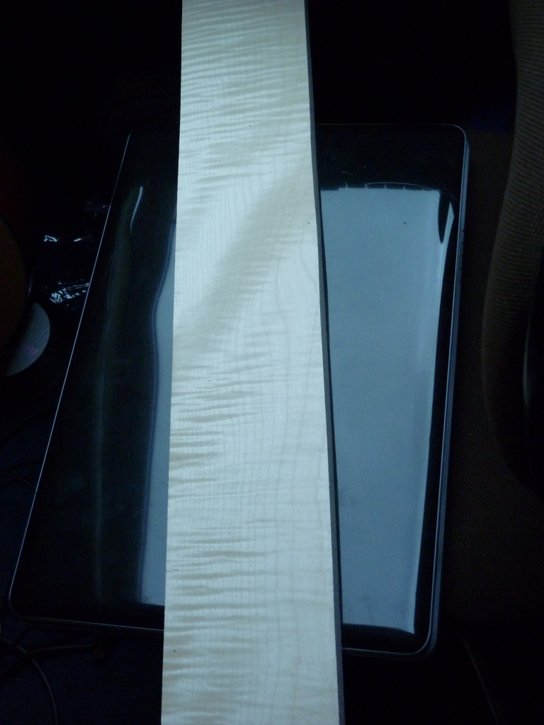

ca fait quelques mois que je me prépare pour me faire ma première gratte.
Ce sera donc un Telecaster Thinline.
donc j'ai :
un corps en Sapelli
une table en Erable (pas si ondé que ça)
un manche en Erable ondé (magnifique)
une touche en Palissandre (Indien ?)

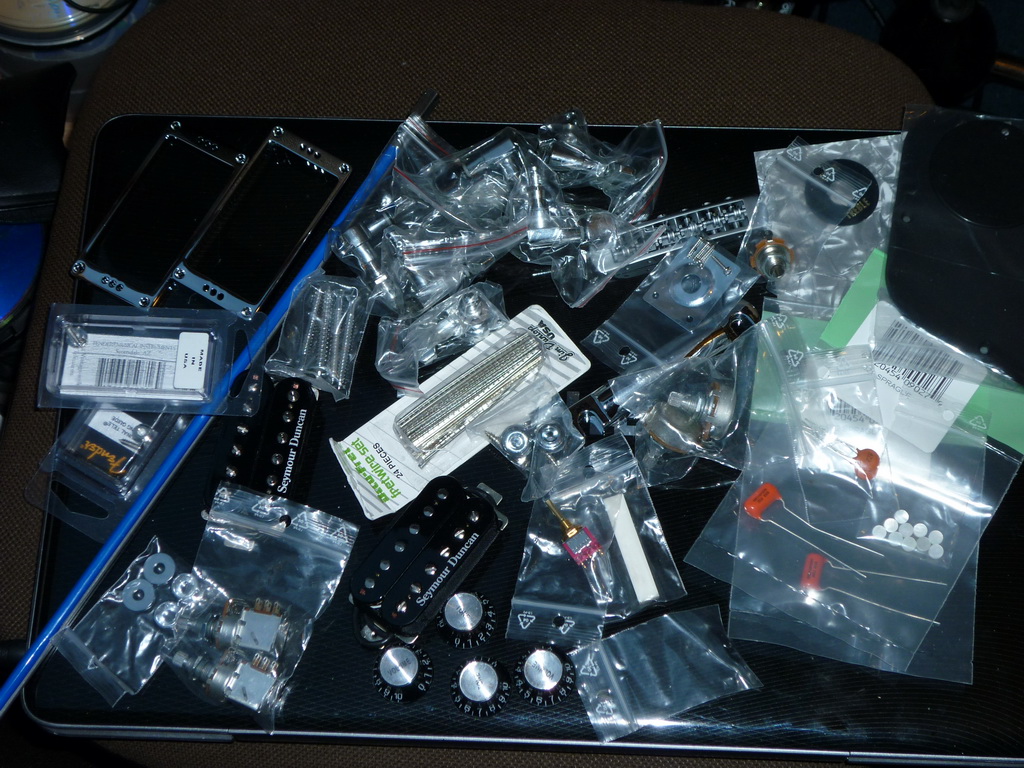

micro chevalet : Seymour Duncan SH4
micro manche : Seymour Duncan SH2 Jazz
deux potas volume et deux potas tone en push pull
+ switch 3 positions
diapason : 25.5
radius : 12"
accastillage chrome

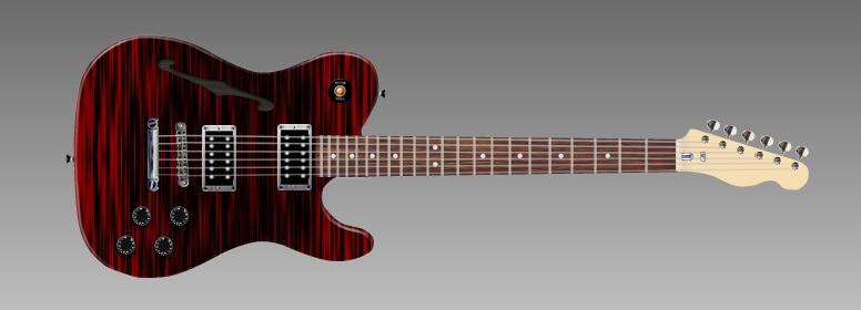

table teinte en noir puis poncée puis teinte rouge (red ruby), bien que je me pose encore des questions...
Il me reste à avoir :
une deuxième fraise à copier plus petites, quelques petits outils pratiques pour le fretages.
le chevalet Schaller STM en chrome, car comme un béta, je l'ai pris en chrome satiné.

Pense a une petite déco sur la tête : on zappe souvent ce détail , mais c'est le petit plus qui fait la différence
Re: Telecaster Thinline Bucker en prépa
+1. Un "matching headstock", y'a que ca de vrai :linux:
Messages : 7831
Ouais, et taille donc la touche dans le manche s'il est ondé :ang: :arrow:
On serait pas en train de discuter les goûts et les couleurs, là ?

Si la table c'est de l'érable ondé, la 2eme simu n'a pas lieu d'être :mrgreen:
Je rejoins Meeck pour la tête. Et bon courage :beer:

une déco, un logo sera fait sur la tête mais je réfléchis encore et aussi sur comment le faire (transfert ou imprimante etc, j'ai lu les tutos... et pourquoi pas un logo en métal incrusté)
eh, matching headstock avec la traduction gogol ca veut dire : "poupée correspondant" !
il est vrai que sur la deuxième simu, ce n'est pas une table en érable ondé mais j'ai piqué une télé fender existante pour la faire.
J'ai aussi piqué le plan à Kenzo (merci !!!) que j'ai modifié pour faire le corps.
J'aimerai teindre la table avec de l'encre (tuto de Hypérion "teinter de l'erable figuré a l'encre") mais j'ai des doutes :
- est-ce que la table teinte en rouge sur un corps en sapelli laissé tel quel et le tout vernis va bien rendre ?
- est-ce que je peux teinter (teindre je sais plus et je crois que j'ai déjà lu ça quelque part !) la table alors qu'elle est déjà collée sur le corps sans que le corps s'imbibe d'encre ou est-ce que je dois le faire avec de coller la table ?
merci d'avance

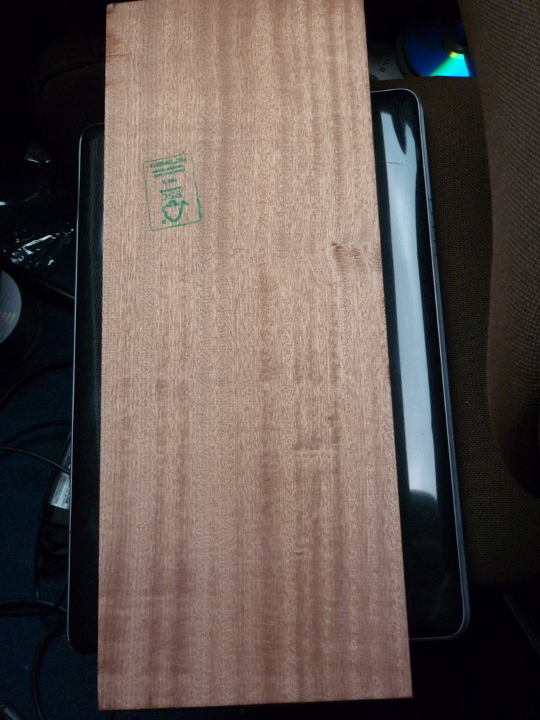

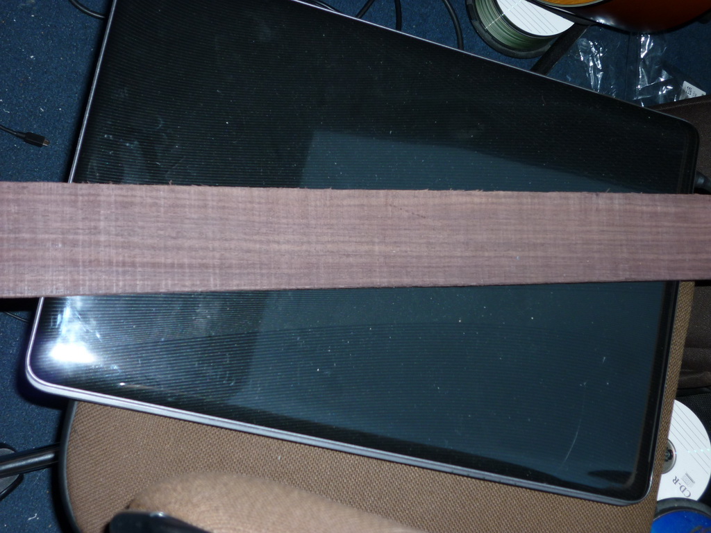

quelques photos pourries (avec flash pour les trois quarts) du bois : (j'en ferrai d'autres samedi à l'extérieur si il fait beau : vive la normandie ! :app: :app: :app: )

Ben il est beau ton érable ! Réfléchis bien, tu peux te sortir des placages de tête avec ta table. Il ne faut pas perdre :wink:

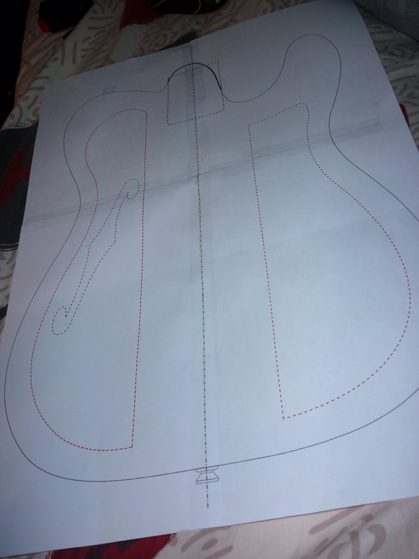

j'ai imprimé le plan du corps mais il a l'air grand, trop grand.
J'ai mesuré et ca fait 32,4 de largeur et 40,3 de longueur.
Est-ce à peu près normal pour un corps de télé ?
merci

Beau bois !
Et oui, tu peux parfaitement ne teinter que la table sans toucher au corps, même déjà collé.

Pour les dimensions du corps, j'ai repris celles d'un autre plan du forum, je crois que c'était celui de Galadan.

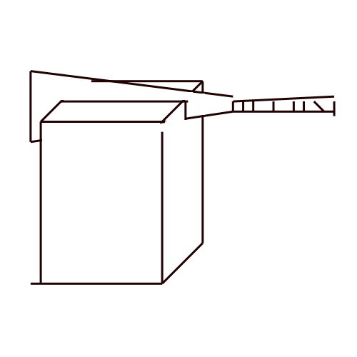

Aujourd'hui sciage de corps en deux :
mais j'ai une question, est-ce que ma scie doit toujours être péremptoire (perpendiculaire) au bois ?
cf dessin vite fait :
ou en biais ?
merci d'avance

Tiens va faire un tour sur ce Topic d'Enrico, lui et Kenzo nous avaient fait un beau schéma explicatif (je crois pas que ce soit en FAQ d'ailleurs... )
viewtopic.php?f=15&t=14460&start=20
Messages : 7831
Yep, direction la FAQ :arrow:
Un indice, il y a japonais dans le lien qu'il te faut :mrgreen:
(Grillé, p'tain l'est rapide Had :wink: )

j'avais déjà vu le topic mais il y a un dessin que je ne comprenais pas :
Et Kenzo a dit :
Ensuite, c'est le talon (le côté manche de la scie) qui va descendre jusqu'à l'arrête basse, en contrôlant la verticalité de ton trait de scie
j'ai rien compris, désolé :? :? :?
Messages : 7831
Suis mon lien, et tourne les pages, il y a au moins 3 schémas différents...
LGDA
Messages : 2552
Message par LGDA »
Hum, faut avouer que le schémas de Florian, cette fois, n'est pas super clair :siffle:
Donc, la réponse à ta question est : en biais.
Le problème c'est qu'une scie jap étant très souple, elle risque de se courber sans que tu le voies (ça m'est arrivé... c'est chiant de perdre une table :malade:
Donc, ce que dis Kenzo :
1. Tu commence par scier à plat sur une hauteur de scie cm, bien droit et tout.
2. Tu continues, mais en faisant descendre plus le talon de la scie que le devant, jusqu'à 45°
3. Tu finis comme ça.
Alternative (ce que je fais... mais c'est peut-être pas le mieux...)
Pareil pour 1. et 2.
3. tu tourne ta planche et tu fait pareil de l'autre côté. Donc tu as scié en pointe disons.
4. Tu scie de nouveau à plat pour enlever la pointe, en vérifiant bien que c'est droit.
5. On recommence en 2.

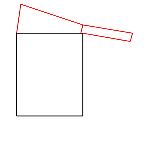

Donc, si je comprends bien :
on commence à plat (perpendiculaire au bois) :
ensuite, on continue de biais (à 45°) :
