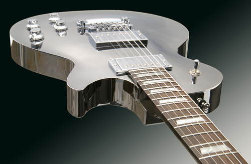

Aujourd’hui je vous présente un projet qui me tient à cœur depuis quelques années : Faire une réplique, plus ou moins, de la Manson MB-1.
Alors, j’ai bien lu le sujet sur les copies de guitares etc. donc je comprends très bien que certaines personnes ne supportent pas l’idée qu’on copie une guitare, je m’en excuse par avance. Il s’agit d’un projet personnel dont le but est de me créer un instrument personnel ! :)
N’étant pas encore équipé, ni aguerri dans le domaine du bois, je vais m’enlever une difficulté en commandant un kit chez EGsolidbody : a savoir que tout sera « pré-monté » pour faciliter le montage du manche et des potentiomètres.
Etant également novice en électronique et en peinture, il va de soit que j’aimerai m’attaquer la dessus afin de bien progresser et ainsi pouvoir réaliser plus tard une guitare totalement réalisée par mes soins (et mes mains) :)
Alors, les caractéristiques :
-Corps : Frêne, 2 pièces
-Manche : Erable, touche palissandre
-Chevalet : Hardtail Strat
-Electronique:
-Bridge : Micro humbucker Kent Armstrong PAF
-Neck : Micro Kent Armstrong P90 / fernandes sustainer (Kit 101 seulement si je n’ai pas d’énorme sur dépenses)
-Contrôleur MIDI en arrière du chevalet (pas Chaos Pad, mais presque)
-KillSwitch : un bouton poussoir :)
-Finition : Deux cas, soit le bois est « beau » et je tenterai un vernissage naturel de la bête, soit c’est le cas contraire, et je ferai une peinture noire / rouge mat.
-Mécaniques : Gotoh SGM.
(voui je sais, je suis pas un artiste de photoshop ^^)
Alors, voilà où j’en suis au niveau de ce que je pense :
Je vais avoir un budget de 800€, avec probablement un surplus de 150€ suivant les différents aléas ! :)
Je sais que je me lance dans un projet assez osé car, bourré d’électronique, alors que je n’y connais rien… Mais bon, c’est un petit challenge, et je compte prendre tout mon temps !
En ce qui concerne la peinture, de ce que j’ai lu ici, j’aimerai appliquer la méthode de PtitMarseillais lors de la construction de sa telecaster : c'est-à-dire, le faire à la bombe ! Ca aussi, je sais que vous n’aimez pas trop, mais je n’ai pas de pistolet, et l’expérience que je retiens par rapport aux pinceaux des magasins de bricolages n’est guère positive.
A savoir que la défonce pour le contrôleur MIDI sera soit réalisé par EGsolidbody, soit par moi-même à la défonceuse :)
J'aimerai également, si l’esthétique rend bien, faire une incrustation d'un triangle autour du Killswitch :)
Je requiers donc votre savoir pour m’aider à réaliser mon projet à bien =)
Celui-ci commencera physiquement fin juin (fin de mes examens) et donc ça me laisse le temps de noter toutes vos remarques et d’effectuer tous les changements nécessaires !

Ensuite, je voulais savoir, quels serait les impacts de visser sur toute la partie visible du corps une plaque en allu découpée par mes soins ? :D
Merci à vous :)

quels serait les impacts de visser sur toute la partie visible du corps une plaque en allu découpée par mes soins ? :)
merci <3
Prochain projet: a venir :)
Messages : 5111
Re: Première guitare, Réplique MB-1
Un style hors du commun :mrgreen: A par ça, selon moi, aucune incidence sur le son (c'est juste cosmétique)
Messages : 11969
simtim a écrit :Un style hors du commun :mrgreen: A par ça, selon moi, aucune incidence sur le son (c'est juste cosmétique)
Un peu comme comme le chaos pad quoi... :siffle: :mrgreen:
Pourquoi tu veux la visser cette plaque? c'est pas très compliqué de la coller, sauf si tu veux un aspect plus roots comme le sous entend simtim :wink:

Visser me parait plus simple que coller non ? :p niveau esthétique, c'est moins classe, c'est sur :p
Il me semblait avoir lu quelque part que pour coller une plaque, c'était avec un "collage sous-vide", mais je n'ai pas le matériel pour le réaliser :(
Sinon, je doute un peu sur quelques étapes de peintures / vernissage... :
- Si je ne vernis que le dos de la guitare, et que je plaque sur la partie antérieure, est ce que je ne risque pas de vriller le corps ?
- Pour le ponçage de vernis et peinture, quand vous dite : poncer au 1000 / 800 ou autre, c'est le grain (marqué sur le papier de vente de Mr. Bricomerlin) ? :)
Désolé, je suis novice en tout :p
Merci ! :)

Qui a dit qu'on était pas "fan"? c'est pas la première guitare avec une table en alu collée ou vissée, tout dépend de tes gouts, si tu préfère une table "propre" juste collée dans une raignure de la table, ou bien plus "roots" avec des visses . Il y a un sujet justement en cours sur une "rusty" qui démarre bien. Faut pas nous faire passer pour des sectaires et des intégristes du bois :D
Pour coller une plaque, tu n'as pas besoin de pompe à vide, il faut juste que ton corps soit bien plat et tes cales pour mettre sur l'alu bien plates aussi, de façon à ce que l'alu soit mis en pression partout.
Une astuce: quand je colle du placage sur une surface assez grande ( genre table de guitare ) je mets du liège ( acheté en rouleau ) entre le placage et la cale qui va le presser. comme ça même si ta table n'est pas parfaitement plate, le placage sera quand même en contact grâce au liège qui va combler les micros espaces de par sa structure "molle" ( ne pas oublier de mettre du papier sulfurisé entre le placage et le liège, sinon tu retrouve le liège en partie collé :D )
Pour ta plaque, c'est pareil sauf qu'elle est plus rigide et se déformera un peu moins que du placage. Mais si c'est bien fait, il n'y a pas de raison que ça ne marche pas.

En fait, si je pouvais avoir un corps très lisse, et donc sans vis, ce serait toppissime, car soit la guitare par sur un contraste ancien/futuriste (avec le kaos pad, soit elle part sur un esprit très "Space guitar", et là ce serait le top que d'avoir la plaque d'alu plaquée au corps, et ainsi, n'avoir aucune visse qui se montre :p
Donc si j'ai bien compris le principe :
il me faut un corps plat (pas de chanfrein), je pose la plaque d'alu dessus, je pose des cales partout avec du papier sulfurisé et du liège en bande ?
et vers quel type de colle faudrait il se tourner ? :)
Et aussi, ce à quoi je pensais c'est : dans le cas où je plaque d'un côté, et que je vernis de l'autre pour laisser le bois apparent, est ce que je risque de faire vriller le corps ? le vernis pourrais se rétracter sur lui même et de se faire, courber le corps non ? :fessee:
Merci en tout cas :beer:
Messages : 15863
Pour le principe: le corps le plus plat possible, tu mets de la colle néoprène je dirais, ensuite ta plaque d'alu, le liège ( pas besoin de papier sulfirisé, la colle va pas traverser l'alu :D ) et une plaque de bois genre CP ou médium qui couvre la plaque d'alu et tu serres avec de bons serres-joints.
Pour le verni, aucun risque de faire vriller le corps... s'il faisait 5 à 10 mm je dis pas, mais là avec un corps d'environ 40mm, pas de soucis :D

Si je reste dans l'idée du plaquage : pour harmoniser le bord de la plaque avec le bois, comment puis-je cacher le bord ? :) un "binding" ? :)
Merci !! :linux:
Messages : 15863
Oui, CP = contre plaqué.
Pour le corps, tu as plusieurs solutions:
1: tu fait une plaque plus petite que le corps et tu l'incrustes dedans, de façon à ce que la plaque arrive au même niveau que le dessus du corps, donc il y aura une sorte de filet d'environ 3 ou 4 mm
2: tu fait carrément un vrais filet comme beaucoup on fait ici, sauf que tu devras "bouffer" ta plaque en faisant la raignure. Ce qui veux dire que ta fraise devra "bouffer" l'alu... faudrait attendre d'autres réponses pour savoir s'il faut une fraise spéciale "métaux" pour faire ça....

Incruster toute une plaque dans un corps, ça risque de pas rendre super bien si ? :xfiles:
En revanche, je peux faire une plaque un poil plus petite, la plaquer telle qu'elle, et réaliser une sorte de filet qui ferai le tour du corps ? Si c'est pas trop épais, ça peut rendre un poil mieux non ?
Merci beaucoup Ô luthiers amateurs mais si performants ! :roi:

Sur tes deux photos, je trouve que la jonction est vraiment trop marquée :xfiles:
J'aimerai me rapprocher de ça : http://www.guitarwink.com/wp-content/up ... 100pr2.jpg
appliqué avec cette jonction là : http://www.musewiki.org/File:M1D1_Mirror_showcase.jpg
Je ne sais pas trop comment l'expliquer, mais l'idée est là j'espère :prr:
Une jonction qui ne bouffe pas (trop) sur la plaque d'alu quoi ! :)
Merci beaucoup ! :)

Le mieux tu prends une plaque de 1,5mm d'ep tu t'en sers de gabarit pour détourer le corps et le tour est joué (Pfff elle était nule celle là )
Messages : 11969
Moins trois ou quatre mm pour le filet si tu veux que ça ressemble à la photo 2.
Ce que je ferais c'est d'abord le corps, la défonce de filetterie, collage de la plaque débordant légèrement, usinage par rapport à la défonce de filet, collage du filet.
et balançage du chaos machin à la poub! :mrgreen:
