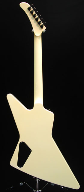

Et j'ai fais (approximativement) l'arrière.
- Messages : 14771
Re: Une explo, une!
C'est carré ...
Dagda :mrgreen:

Merci, j'ai du mal avec le dessin sur ordi ^^.Dagda a écrit :C'est carré ...
Dagda :mrgreen:
- raoul®
- Musaraigne Tarnaise
- Messages : 11188
- Localisation : Tirlipimpon
Re: Une explo, une!
Elle est pas comme ça la trappe de la KL, c'est la même que les esp.
NoM d'une mite.
- GP Black Sheep
- Messages : 305
Re: Une explo, une!
De toute facon je mets pas les même controles que sur les explo originaux et pas positionné pareil donc la plaque sera positionnée en fonction de comment je calerai mes controles.
Re: Une explo, une!
là il y a une belle volute :linux:raoul® a écrit :Elle est pas comme ça la trappe de la KL, c'est la même que les esp.
