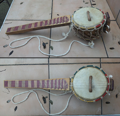

Jusqu'à maintenant je n'ai fabriquer qu'un seul instrument, un banjolélé à partir d'un petit tam-tam :
( Des détails : -ICI- )
