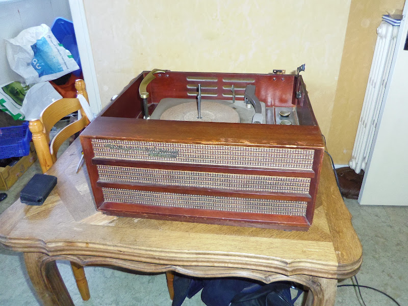

En me baladant dans un dépôt-vente, je suis tombé sur une platine "vinyle" ancienne charmante et .. pas chère.
Y a un bon coup de dépoussiérage à faire mais la base à l'air bonne.
L'appareil est fait d'une platine 78/45/33 tours et un trio d'enceintes en façades gérées par des boutons.
Il me manque la pièce qu'on ajoute pour les 45 tours.
L'engin fonctionne mais a été tripatouillé. Quelqu'un a dû shunter ou presque la sortie enceinte pour fournir une sortie RCA.
Quand je le fais tourner le son existe mais très faible.
Quelqu'un a t'il déjà fourré son nez dans ce genre d'appareils et pourrait m'aider, moi qui suis une quiche en électronique ?

Si je comprends ce ne sont plus les enceintes incorporées qui fonctionnent et tu sors sur un ampli externe, c'est ça ?

En théorie, ça doit être ça. J'ai pas encore testé la sortie RCA sur mon ordi mais c'est du rajouter.
Je me demande si ça pas été fait dans le but de court-circuiter le circuit de sortie audio intégrée. Ce dernier ne présente plus de lampes :/

Mais là ça sort sur des enceintes ou pas ?
Parce que les platines vinyle quand on s'approche même si elles ne sont pas branchées on entend un truc, très faible, la tête de lecture qui résonne en fait, à la manière des vieux phono mais sans la membrane ni le cornet; le son est extrêmement faible mais il existe, c'est de ça dont tu parle ?

Ca doit être ça alors puisque je ne sens pas les membranes vibrer et puis le son est très faible, pas du tout amplifié.
Messages : 17603
Re: Platine Vinyle Antique
Ah oui OK, donc il n'y a rien de branché.
Essaye la sortie RCA alors, dans un premier temps. Mais il te faudra probablement un ampli adapté; en supposant que le shunt ait été fait en sortie direct, sans passer par un quelconque préampli, il faut le brancher sur l'entrée "phono" d'un ampli Hi-Fi, les entrées "Aux", "Tape" ou "CD" ne sont pas adaptées.
Dans un deuxième temps ce serait bien de le retaper complètement ce système, si ça se trouve il ne s'agit que de remettre des lampes...

Attention, vu l'âge et ce qu'on voit sur ta photo, c'est une cellule piézo, les entrées phono des amplis hifi ne sont pas adaptés pour ce genre de cellules...
Le mieux serait de retaper la partie ampli interne. Travaux minimum sont: mise en norme (rajout de la masse sur l'alim 220V), contrôles des tensions (transfo, redresseur), nouvelles lampes, nouveaux condensateurs chimiques, nettoyage ou remplacement des potards.
Attention, il y a du HT dedans, probablement 250-300V: ça fait TRES MAL.
J'ai déjà retapé ce genre d'appareil, un des derniers c'était l’électrophone de marque Française, Teppaz 336:
http://www.flickr.com/photos/dolganoff/ ... 022960271/
Un beau bordel avec le montage compacte en l'air tout en 3D.
Les RCA sont normalement mieux conçus est sont plus faciles à entretenir que Teppaz :D

Rome1
Messages : 1074
Message par Rome1 »
Toujours là et avec des photos.
Voici l'engin en partie démonté, il manque le capot du dessus et la plaque qui isole les enceintes.
High Fidelity = HiFi ????
La vue du dessus, le velours est archi usé.
Là on voit les enceintes qui "ont l'air en bonne état".
Le dessous lorsque le fond est déposé.
Les enceintes vues du dessous.
L'ampli où on voit qu'il manque les trois tubes.
Le shuntement effectué a posteriori. J'ai l'impression que l'appareil a fonctionné normalement jusqu'au jour où un tube a claqué. La difficulté ou le coût d'avoir des tubes neufs a peut-être découragé le proprio qui a créé cette sortie RCA.
Il restait un cache tube (je crois que c'est ça) en dessous, surement collé à un aimant d'une enceinte.
Et enfin, l'étiquette avec les références des lampes.
J'ai en plus réussi à chopper le plan électronique de l'engin ça peut servir.
PS : Une petite vidéo avec l'ampli guitare branché dessus (ampli de merde of course :siffle: :siffle: ) puis éteint.
http://www.youtube.com/watch?v=8ayCNVBu5OU[/video]
C'est grave docteur ? :roll: :roll:

:mdr9: Ben non! quand t'as rien de branché, c'est comme ça! C'te coup de vieux que tu nous colles! mdr! Il te faut une préamplification pour avoir le son, c'est tout. En revanche, comme l'a dit Caribou, dégotte-toi un nouveau diamant si possible, parce que tes disques risquent de morfler...Enfin, si tu trouves!

Tu peux poster le schema stp?
De toute évidence c'est un circuit "tout courant" sans transfo d'alimentation (ce type de design est interdit aujourd'hui car très dangereux: les élements de schéma se trouvent sous potentiel secteur sans aucune isolation galvanique). Les lampes 50C5 le temoignent aussi: tension d'alimpentation de spirales de chauffage 50V, très rares aujourd'hui.

Voilà
J'ai ouvert le compartiment ampli et c'est un condo qui a cramé. Les potentiomètres ont l'air d'avoir bien vécu également.

Voilà, c'est donc bien un tout-courant. Filaments en série, pas de transfo etc. De la M* en barre quoi :lol:
Si tu décide de le restaurer quand même à l'état d'origine, SURTOUT ne le branche à aucun autre appareil comme ampli extérieur en sortie ou guitare en entrée, sauf si tu aime bien griller le matos ou t'électrocuter de temps en temps :D
Un petit topic sur la réstauration d'un appareil similaire: http://antiqueradios.com/forums/viewtop ... 70fc6c1a63

Donc en gros, utilisé tout seul, ça pose pas de problèmes de sécurité ?
Autant je voudrais bien rétablir le fonctionnement d'origine, autant j'ai pas envie que ce soit au détriment de la sécurité.
