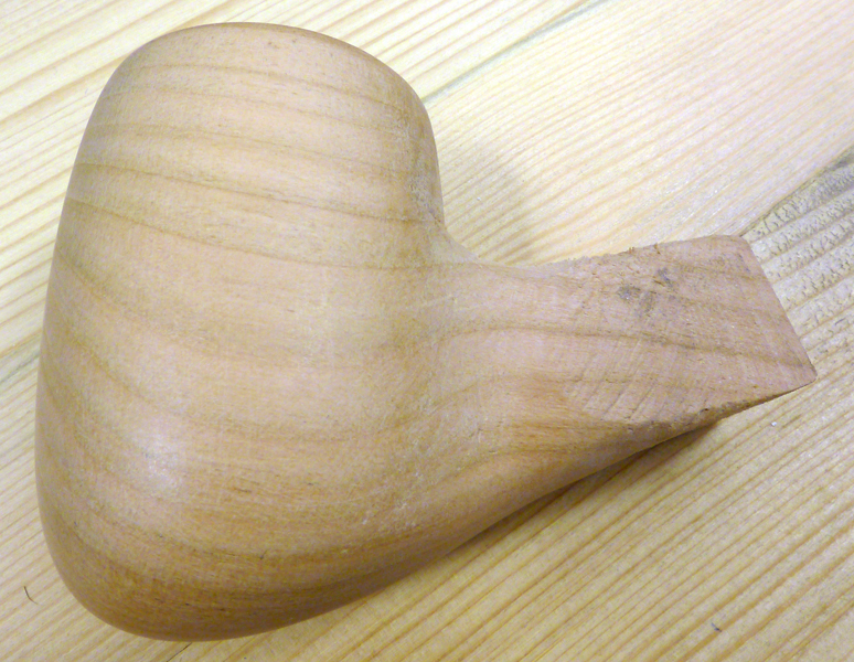

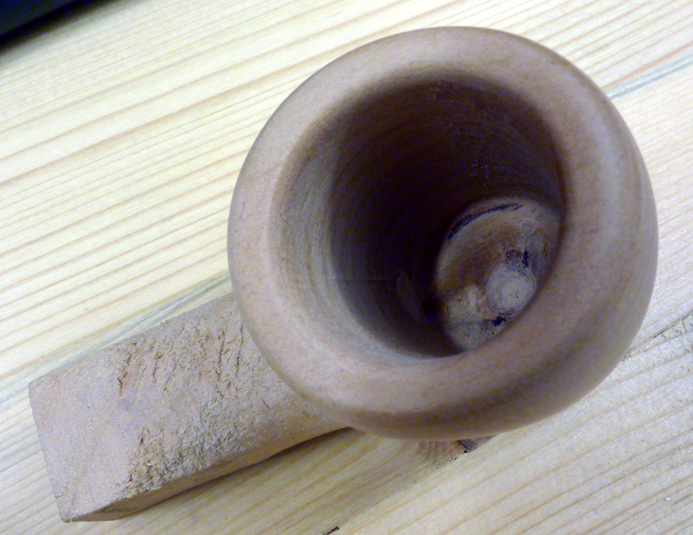

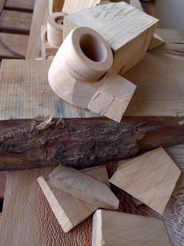

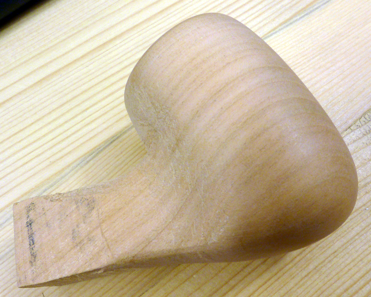

Bon, et bien pour faire suite à ma demande de bois pour un travail "particulier" voici donc les photos du départ ...
Il s'agit donc d'une pipe, du moins la tête pour le moment.
J'ai reçu du merisier de skullsat et du cerisier de Enrico.
Le premier test n'a pas été des plus concluant, la forme était là, mais j'ai merdé au perçage ...
Mais on apprend de ses erreurs ... la seconde version est mieux, malgré une petite boulette, elle devrait être fonctionnelle.
Pour l'instant je ne me sers que du merisier pour savoir comment faire et c'est ce que j'ai en plus grande quantité!
La troisième sera probablement en cerisier

Bon, maintenant elle a été faite, ce n'est donc plus à faire :mrgreen:raoul® a écrit :Tu fais de super pipes.
Faudra que tu ma tailles une pipe à l'occasion.
Si tu ne peux pas faire tourner le morceau de bois, fait tourner l'outil autour du boislow-tide a écrit :On dirait que ça a été tourné, pourtant tu peux pas. Super.
Deux scie cloches, une de 22mm pour l'intérieur (le foyer) et une de 44mm pour l'extérieur (qui fait en fait 38mm en diamètre intérieur) et zou!
Ensuite tu joue de la rape (et pas du rap, rien à voir)

Bon, la suite
J'attends l'arrivée prochainement des tuyaux pour finir le montage
