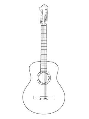

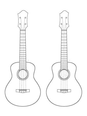

Pour la forme, j'ai tout bêtement mis à l'échelle du diapason 400 mon dessin de classique (en adaptant manche et tête bien sûr). Et du coup, je me suis dit que j'allais faire un barrage en éventail comme une classique (après tout, ça reste un guirtaroïde à cordes nylon :mrgreen: ).
Image Image

Très jolie la forme de la caisse.
La tête est peut-être un peu grosse par contre non ?
Re: Projet 2013: un ukulele pour aborder l'acoustique en douceur
Merci :wink: .
La forme de la caisse je l'ai dessinée à la base pour une classique, ici j'ai juste changé l'échelle.
Pour la tête j'ai essayé pas mal de truc, et je suis revenu au style habituel des uke. Ça n'est pas si grand, l'écart entre les chevilles ne fait que 35x42mm.

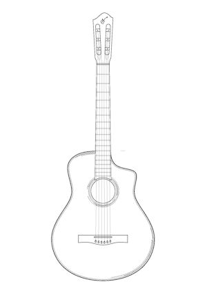

Elle a de belles lignes ta caisse! J'aimerai bien la voir en format guitare! :app:
Merci, ça fait un bout de temps que j'avais dessiné ça.
J'ai juste cette vue de dispo (classique pan coupé), je viens de changer de disque dur et je n'ai pas encore réinstallé AutoCad (je trouve plus le DVD... :oops: )

Voilà, j'ai réinstallé Acad. Donc la classique ressemblerai à ça:
Et LGDA m'a mis le doute, et en regardant dans mon fichier j'avais gardé plusieurs têtes: a gauche celle déjà présentée, à droite une plus effilée (je trouve ça "étriqué", et puis 30mm seulement entre les chevilles ça risque d'être chiant à accorder):

Oui... mais c'est pas mal... :wink:
