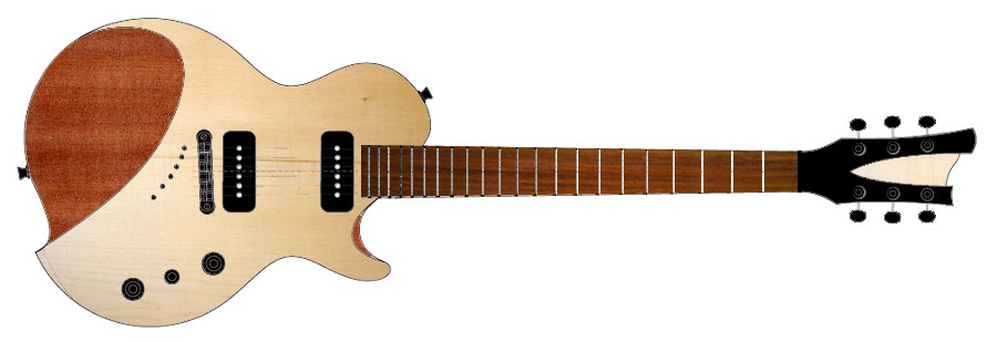

La tronche générale (avec ma tête perso et quelque gimmics comme la virgule déjà utilisée sur mes deux superstrat) :
j'ai repris l'idée de l'ogive de mon explorer (pour reprendre le motif de la tête)
mais sur une LP ça passe pas...
un petit test en couleur c'est pas ça....
Je vais donc partir avec la table sur toute la surface !

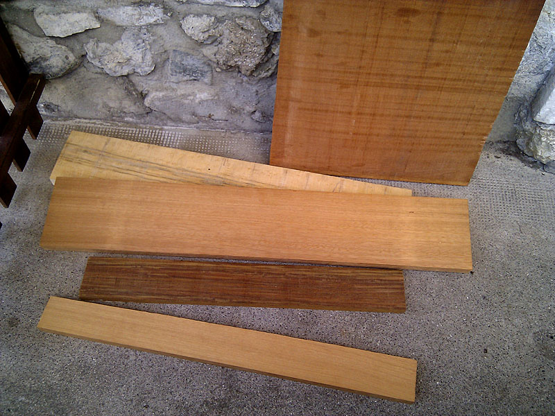

Les bois du manche :
la touche :

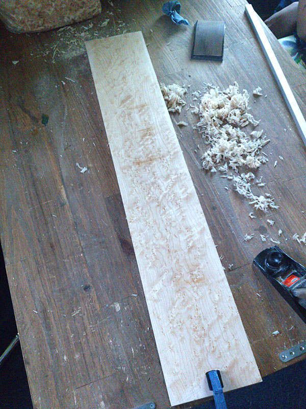

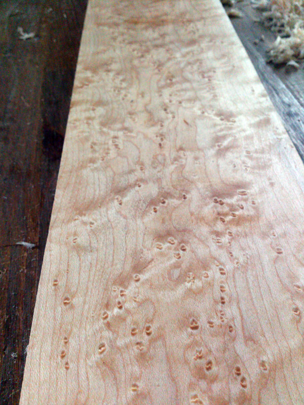

et le manche que je viens de raboter à plat pour voir sa tronche :) :
va être beau celui là !!!

Biloute a écrit : un petit test en couleur c'est pas ça....
Ça passe pas à cause du bois figuré je pense. J'aime bien ce dessin mais c'est vrai qu'une fois simulé avec le bois, bof. Sur l'explo ça passe bien grâce à l'acajou assez uniforme, là les ondes de l'érable sont en concurrence.

La forme de l'explorer se prêtait particulièrement bien à l'ogive (vraiment très, très bien). ici, ça fait un peu plus gimmick, je trouve.
Je vote contre.

Avec les bois non teintés, c'est vrai que c'est bof-bof. Je l'imaginais façon R8 Gordini (bleue, et blanc pour l'ogive). Ou rouge et blanc comme sur la voiture de ton autre post.
Et avec une tête façon Jackson Roswell pour rappeler l'ogive...

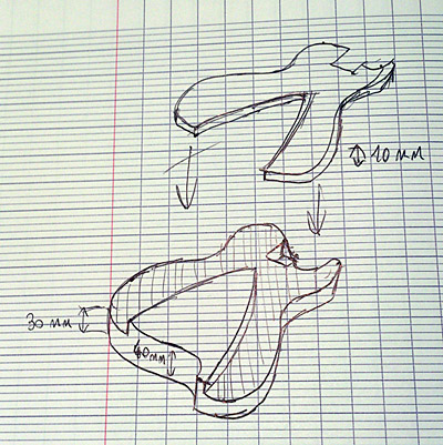

petit crobar à main levé je sais pas si c'est plus clair :D :D :D
Le probleme c'est de trouver une table 10mm dans un bois qui se marie bien avec l'acajou !
en orange les zonne évidées pour le "hollow"

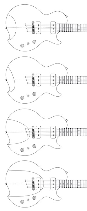

pas de relief, la table doit arriver pil poil au niveau de l'acajou :) et pas de filet non plus, je veux vraiment que ça soit uniquement un contraste de deux bois (mais sans que ça choque comme le test acajou/érable dans le premier post)
Avec d'autres formes ça peut jouer aussi mais ça me plait pas.. je veux que ça reste "agressif" là ça fait tout mou :D :
là ça me plait mieux :)
sinon juste une table sympa...
bref.. pas décidé le gars :D
Modifié en dernier par Biloute le mer. 7 nov. 2012 16:25, modifié 1 fois.

J'aime bien le mélange des essences, ( surtout après avoir fait des Conklin like et de faire un puzzle sur la resine top :D )
Donc la dernière pour moi :yes:
:yes:
Peut-être juste arrêter la pointe un peu plus tôt sur la partie "avant-bras", pour faire moins pointu, mais je trouve que cette proposition est nettement plus dynamique.

bstouffs a écrit :Peut-être juste arrêter la pointe un peu plus tôt sur la partie "avant-bras", pour faire moins pointu, mais je trouve que cette proposition est nettement plus dynamique.
et voilou ! Update, on y arrive :D
