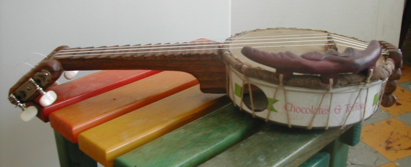

				Fini !

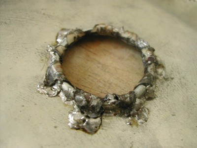

J'ai rajouté une ouï. D'abord perceuse et dremel :
Ensuite rajout du "gros" fil de fer :
Soudé à l'étain d'électronique :
J'ai pyrograver la pièce interne pour que par le trou on vois ça :
J'ai refait la piéce interne, le manche y est encore fixer par une longue vis et boulon et ya deux clous qui l'empêche de tourner :
Comme j'avais pus de rondelle à mettre avec les boulons à l'intérieur j'ai percé 2 piéces de 1 centime. C'est donc officiel, c'est un instrument à deux centimes.
J'ai pousser les frettes jusqu'au bout du manche (ça mène à 15). Et retouché l'inclinaison du manche (pour baisser les cordes). Trop ! J'ai du faire un chevalet plus grand pour compenser. Celui-ci fait 20 mm de haut (mais finalement il en sonne mieux, il me semble que plus le chevalet est haut plus il porte les aigus, du coup pour un uku soprano c'est mieux !?) :
Chus content de mon accoudoir :
..sauf que ! J'avais tellement peur qu'il soit trop bas et touche la peau en fesant un vilain gzZzing que je les fait trop haut. Mais bon, la peau n'est pas bien enfonçai sous lui, je me dit que peut'être avec le temps le poids de la main dessus finira par l’enfonçai !? Je vais attende de voir comment ça évolu et au cas je le retoucherais :
Sinon le re voilà dans son ensemble :

				Re: Banjolélé Quality Street
				Posté : jeu. 13 août 2015 11:39
				par Oktave
				Merci tout le monde les gens
Ça n'a pas été trop galère a tailler les pentes de touche ?
J'ai affuté le ciseau et la gouge jusqu'à pouvoir me raser les poils des bras avec. Aprés en tapotant légérement au cul avec un ptit marteau ça c'est bien passé (je trouve qu'il ya moins de mauvais dérapage surprise en tapant le ciseaux plutôt qu'en pressant et/ou en fesant glisser le tranchant).
Aprés j'ai pô chercher à avoir un fond bien droit bien lisse et tout. J'étais partis dans l'idée de faire dans le "rustique". Du coup j'ai juste chercher à faire dans le fonctionnel. On vois encore les traces de gouges et de ciseau.
Pour la profondeur chus entre 1,5 et 2 mm. C'est beaucoup finalement. En appuyant au centre des cases du haut on touche pas tout à fait le fond qu'on a déjà la note. Mais je trouve ça pratique quand même parce que pour les barrés chus nul (doigts tout osseux avec les articulations qui dépasse) et là j'y arrive un peu mieux. En faites ouais.. Pour les doigts osseux des frettes de 2 ou 3 mm ça serait idéal pour les barrés !
