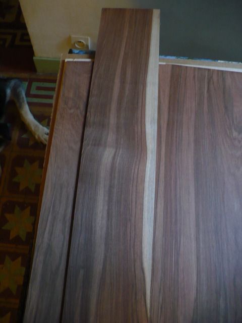

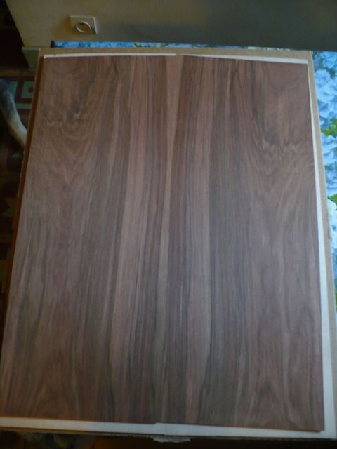

Autrement, votre avis sur l'Higuerilla SVP.
J'ai ça
Et là, je me dis que lui mériterait une 3ème partie car je ne le trouve pas particulièrement "top". Ca sera mon unique guitare 3 parties pour le fond. Sur la photo d'en dessous, la partie à gauche de la photo entre l'Higuerilla à droite avec le dessin à la craie et le sapwood (à droite)
Qu'en pensez vous? Depuis hier je me dis qu'il faut que je décolle mon fond collé pour rajouter une 3ème partie mais j'ai peur de faire une "bêtise esthétique".
Sinon,
Eclisses 86cm de long sur 13-13,5 de large
Fonds environ 61cm x 25...
Dites moi pour le fond d'Higuerilla qui doit être normalement pour la jumbo - sinon je prends le Malaysian qui me plaît bien en deux parties et j'utiliserais l'Higuerilla pour autre chose... :wink:

Je déteste la poste quand je vois des gens qui reçoive du ziricote suite à une erreur d'adresse. Ecoute, je te prends ça et j'irais me plaindre à ta place, si tu veux :mrgreen:
Pour l'higuerilla (traduction ?), il est sur qu'il n'est pas "très" figuré (même si le terme "figuré" est incorrect), mais je trouve ça très joli. Je le laisserais tel quel.
+1 pour le laisser tel quel

simtim a écrit :Pour l'higuerilla (traduction ?)
Palissandre de Sacha...
Nom scientifique "Micandra spruceana"
Sur The Music Emporium's website:
"Not content to let the dwindling supply of exotic rosewoods diminsh their capacity to make great guitars, our friends at Collings have introduced a limited number of instruments made with Sacha Rosewood back & sides. This South American rosewood offers plenty of punch in the low end, but with less darkness than Brazilian (think Cocobolo). Lots of chime and sparkle in the high end, and a round, warm midrange make this an exceptional fingerstyle guitar; but it handles a pick just fine and sounds punchy and crisp tackling fiddle tune"
Collings a fait quelques guitares avec
http://artisanguitars.com/collings-d2ha ... -rosewood/
Je le laisse comme ça? Vous n'aimez pas les fonds en 3 parties? :siffle:

Si mais je trouve ce fond très joli en 2 parties alors pourquoi se compliquer la vie :mrgreen:

Had a écrit : Si mais je trouve ce fond très joli en 2 parties alors pourquoi se compliquer la vie :mrgreen:
luthier amateurs = parfois luthier glandeur :mrgreen:
Pour ma part, je préfère en 2 partie plutôt qu'en 3 avec un éventail qui tranche au milieu. Je suis pas fan de ce genre de construction. Après, hein, ce n'est que mon avis.
En tout cas, merci pour les infos sur le palissandre de Sacha !
Re: Nouveaux projets 2013: Uku,D,Jumbo en Higuerilla ou Mala
J'y mettrai un filet au milieu, plutot qu'une troisième partie, l'élégance sobre et le m'as tu vu

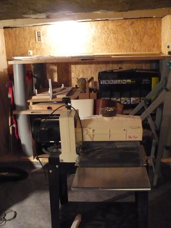

Mais non.... en fait, le coin sympa est mon ami!
Un dimanche matin, routes désertes, 152kms aller-retour et me voilà avec une ponçeuse calibreuse comme neuve pour quelques billets de 50...

J'ai fait...
Je préfère, de loin. Un peu plus d'originalité pour un fond pas assez "esthétique" à mon goût.

Putain, pas mal ta machine. To colles la toile émerie avec quoi en fait ?
TakeItSlow
Messages : 668
Enregistré le : sam. 2 févr. 2008 14:02
Message par TakeItSlow »
En fait, le papier à poncer ne se colle pas sur le rouleau. Il s'enroule.
Dans ce genre là
http://www.hmdiffusion.com/rftp/sat/htm ... ponc_1.jpg
Par contre, j'ai vu un "luthier amateur" qui a construit sa ponçeuse calibreuse (ce que je pensais faire avec mon rouleau de photocopieur d'au dessus) et qui a mis du velcros sur le rouleau, afin que son papier tienne mieux (son rouleau était fait en bois).
Peut être que je tenterais bien ça sur la jet mais ça a l'air d'assez bien tenir là...

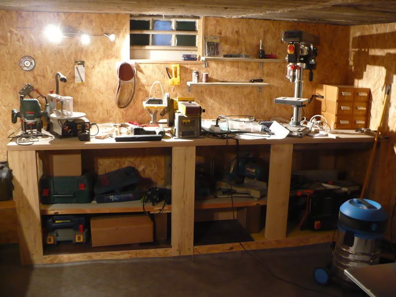

Et je viens de commencer l'aménagement d'un coin plus grand dans ma cave...

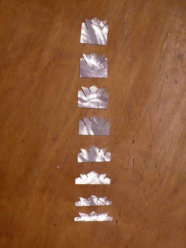

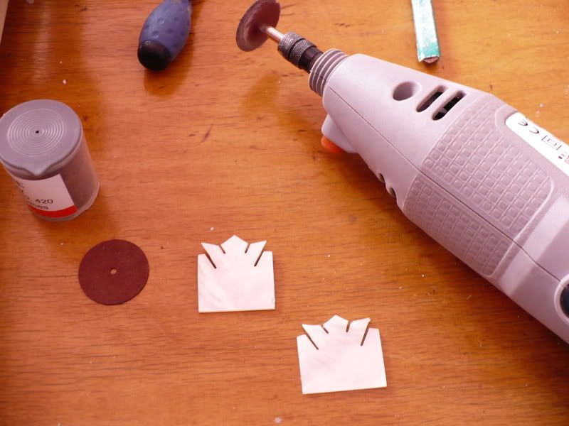

Même si il me reste encore un peu de rangement dans ma cave à faire pour n'avoir qu'à me consacrer à la J200 et la classique et à l'uku, j'ai pu avancer en Bretagne dans la découpe des couronnes.

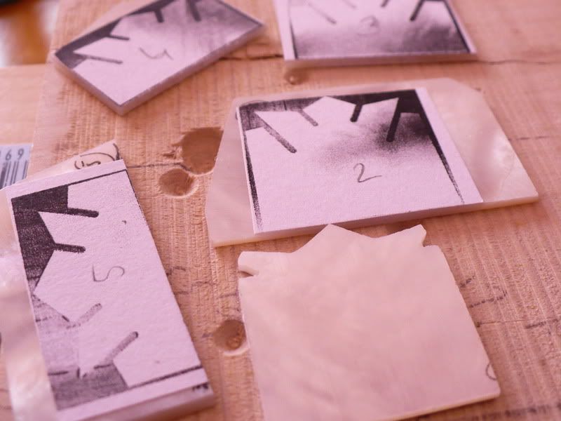

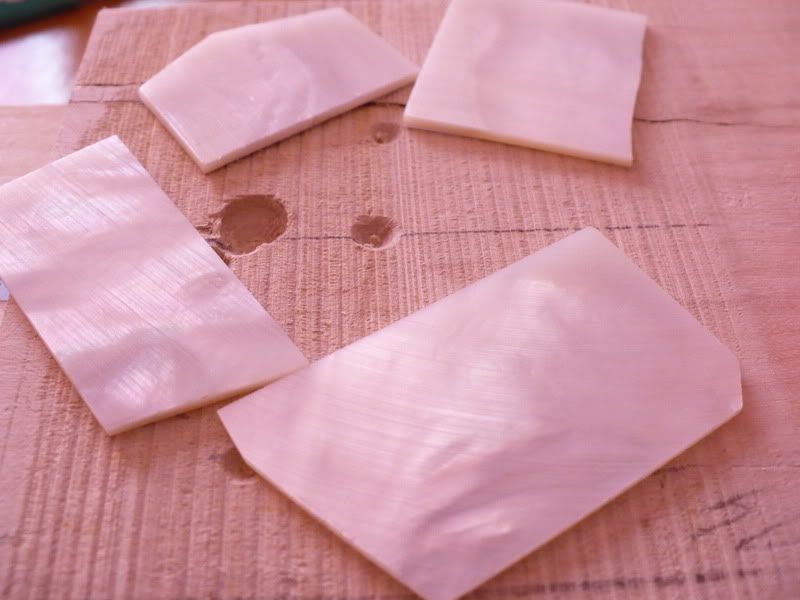

On prend un peu de nacre
On colle des photos des couronnes (à la bonne dimension!!!)
Et on utilise le dremel pour la découpe. Le petit disque est parfait!
Et on arrive à

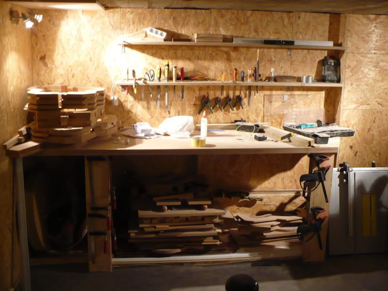

Ah non, Et aujourd'hui, même si je n'ai pas encore terminé le rangement, voilà mon nouveau "atelier"-coin lutherie dans la cave dont je vous parlais au dessus...

Un jour, j'aurais un atelier comme ça.

Beau projet. Ta cave me fait penser à la mienne, 1m80. Je fais 1m79 .... Pour sauter de joie lorsque j'arrive à utiliser un outil à main (très rare) je suis obligé de sortir dans le jardin...
