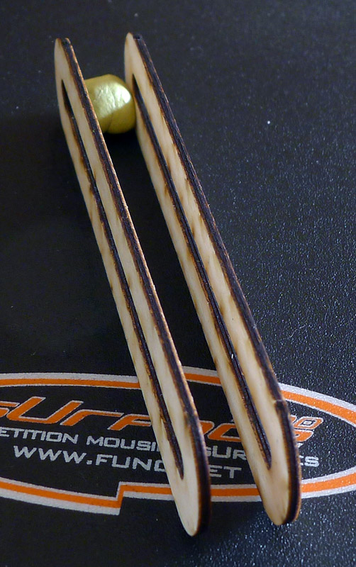

J'ai reçu samedi des échantillons de la part de Benjamin (Damengo) de CP 15/10mm, Plexi 15/10mm afin de faire des essais de support micros.
Je vous met les photos ce soir ;)

Voilà ce que Benjamin m'a fait.
CP 15/10eme
Plexi précision 15/10eme (jaune)
Plexi 20/10eme (transparent)
Bon, faut trouver maintenant quoi mettre pour faire le support bobine à proprement parlé ...
J'ai bien une idée de papier craft ... faut que je test ^^
